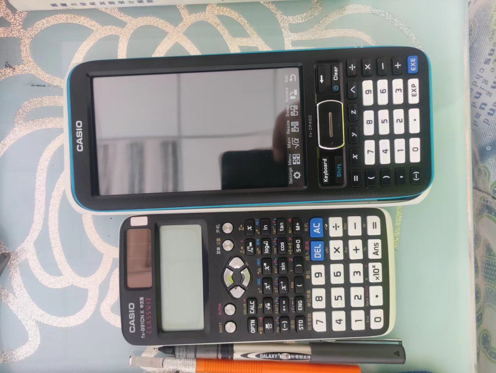

终于入手了cp400自己拆着玩玩先来张对比图,这计算器其实蛮大的

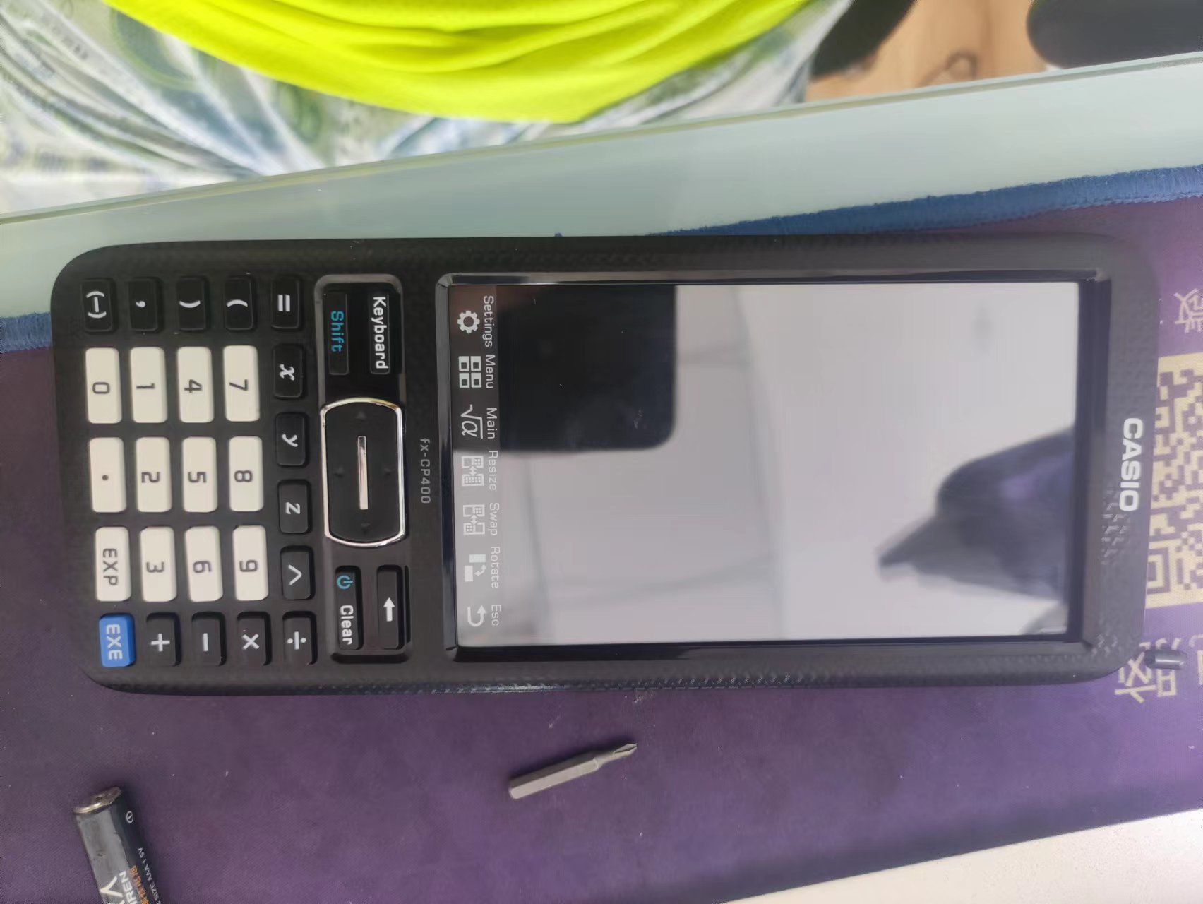

一个十字的螺丝刀就搞定了,合个影吧

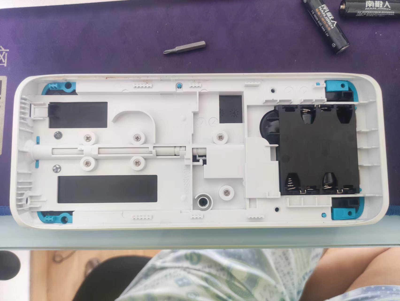

就是背后6个螺丝,然后从前面取出来
后壳这样子

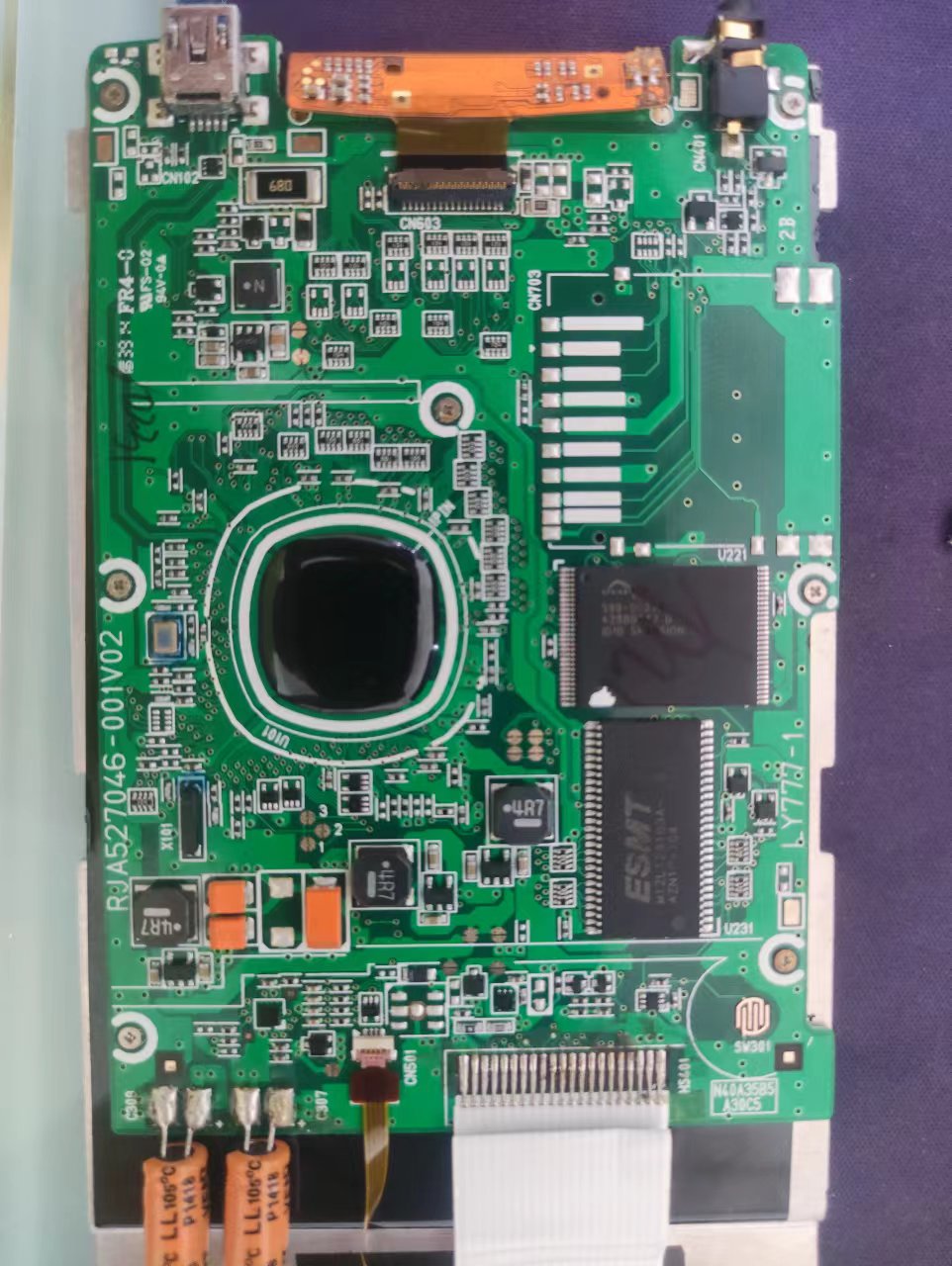

电路板长这样
然后屏幕和主板是7个螺丝固定的,话说触摸屏的排线感觉非要这样拧着吗,感觉好别扭

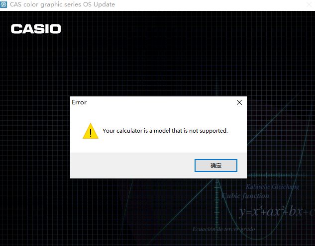

另外请教一下,这货该如何升级,提示是不支持的类型

拆的时候需要个饮料瓶的塑料片,从边上塞进去,然后从底部转一圈,就好了

法国版本的?CG500和CP400是通用的升级程序,进计算器,关于里面看看
 楼主| 发表于 2022-9-30 13:38:18 | 显示全部楼层
可以强制升级,已经会了

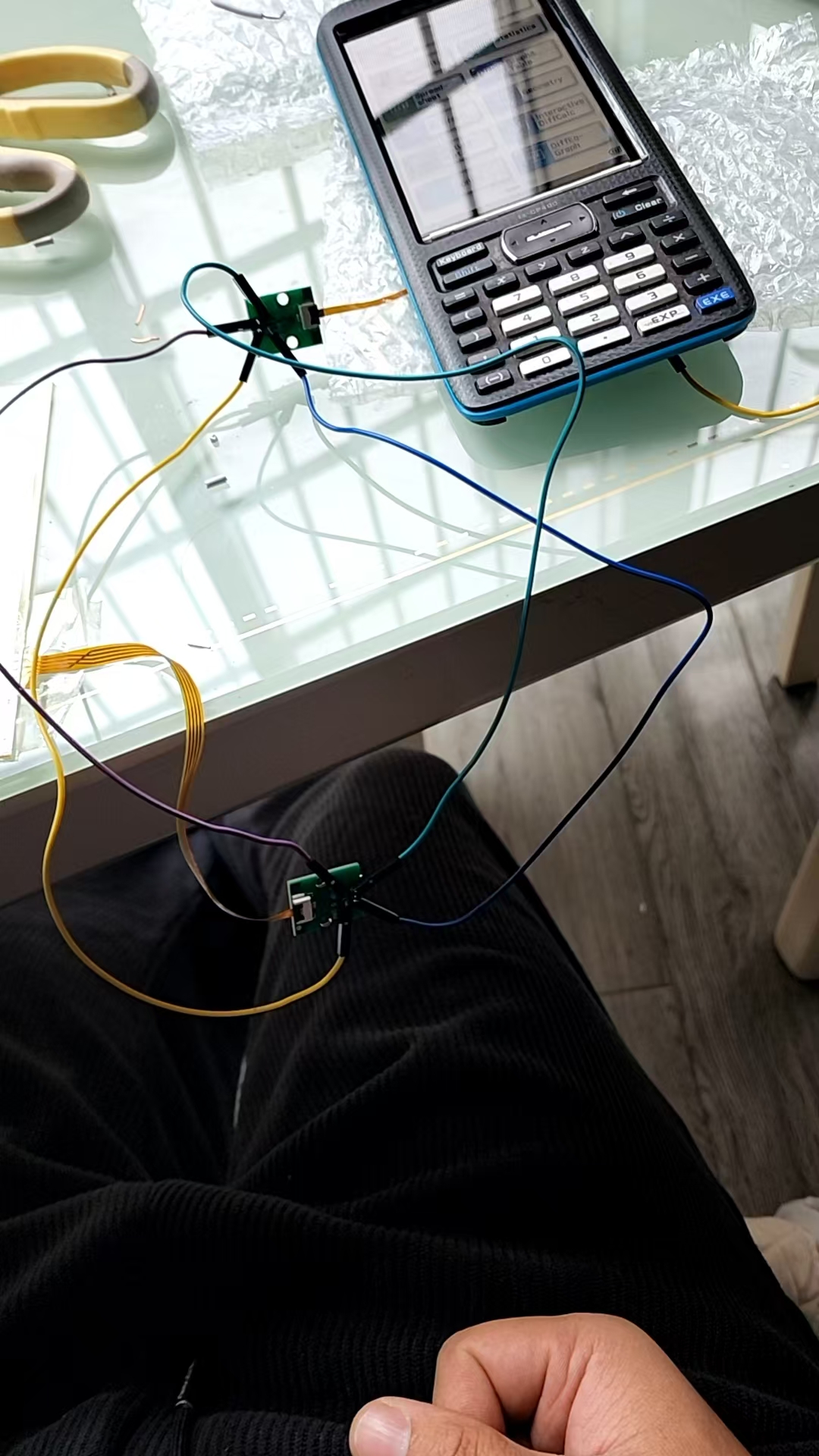

大佬,还有显示屏的排线么,我这边屏幕坏了,要找个替换的,官网太坑了

显示屏正常,触屏估计用久了玻璃爆了(5年),我把触屏拆下来,显示屏在通电情况下正常使用,无触屏功能,所以连着触屏一起要个排线,网上买了一个尺寸近似的触屏,但是是横屏的,跟这个不匹配,要手搓,图上就是我手搓失败了,

触屏你买个卡西欧的电子词典尸体,EB~EG系列通用,几十块钱的小黄鱼很多

发表于 2026-2-9 12:11:49 | 显示全部楼层
具体是哪几个型号呢?ES200?EXA300?
发表于 2026-2-9 12:13:00 | 显示全部楼层
发表于 2026-2-9 12:16:09 | 显示全部楼层
辞典都是横屏的,计算器是触屏的,线序也要改吧,能指导下么?好烦哦
 楼主| 发表于 2026-2-25 19:29:19 | 显示全部楼层
不用改,直接就能用,eb200-eg200都行
 楼主| 发表于 2026-2-25 19:33:02 | 显示全部楼层
跟横屏竖屏没有关系,开机是要校准的,不过拆屏的时候要千万小心,不管新屏旧屏,一不小心就会划伤内屏,他吗触摸屏的四周是双面胶粘起来的,不太好弄,最好用锋利的刀片慢慢割开,小心排线,割开三面就行,有排线那一面其实胶不怎么粘,我个人经验
