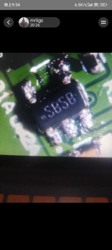

最近碰到两个nspire cx cas 都是不能正常开机,开机电流在0.3A左右,正常应该是0.1吧,检查发现SBSB这个芯片很烫手
以前也上淘宝找过,没有卖的,现在终于有了LM3671MFX-1.8/NOPB
制造商:Texas Instruments
产品种类:开关稳压器
RoHS:[size=2em] 详细信息
安装风格:SMD/SMT
封装 / 箱体:SOT-23-5
拓扑结构:Buck
输出电压:1.8 V
输出电流:600 mA
输出端数量:1 Output
输入电压(最小值):2.7 V
输入电压(最大值):5.5 V
静态电流:16 uA
开关频率:2.6 MHz
最小工作温度:- 40 C
最大工作温度:+ 85 C
系列:LM3671
芯片详细信息
https://www.ti.com/general/docs/ ... %252Fgpn%252Flm3671
给大家提供一种解决不开机的思路,这个芯片容易坏
