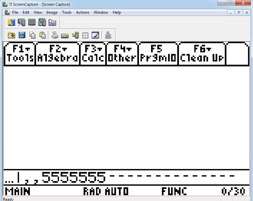

我的TI89接电脑跑TI CONNECT死机一次后就一直显示进度条状态但是仍可以被电脑识别。

 楼主| 发表于 2022-6-12 20:42:32 | 显示全部楼层
如图所示

我知道,应该是键盘有短路的,横线是负号那个键 按出来的,拆开清理一下键盘,拿橡皮擦擦,试一下

并不是无规律,上图中的555是我自己按出来的,但是并不是你按就一定显示数字。有时候按没反应。有时候按就会显示出来一些数字,有时候按2nd会显示(ans)。今天机器莫名其妙好了。
