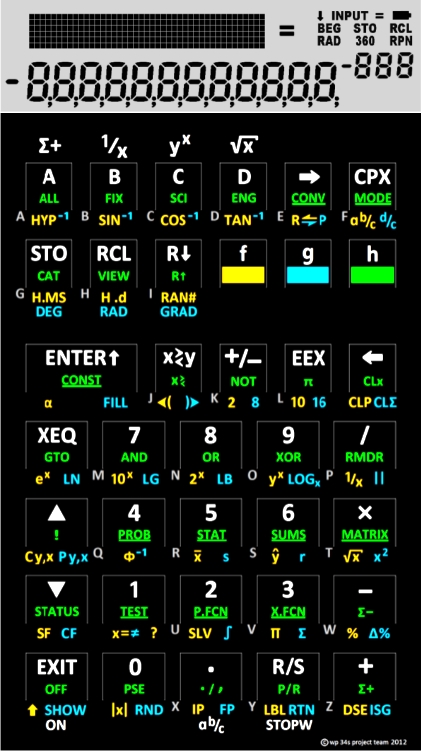

  • 400段液晶显示屏(有效数字部分:1个负号+12x(7段数字+1个句号+1个逗号),指数部分:1个负号+3x7段数字,信息显示部分:43x6共258像素点阵,指示符部分:一个大的指示符(等号)+10个小的指示符,见附图上方显示部分),0~15共16级显示对比度可调节。
  • 键盘:具有37个键的键盘,分5到6列,7行排列(见附图下方键盘部分,图中键盘标签为WP 34S的标签,非HP 20b/30b键盘原有标签);

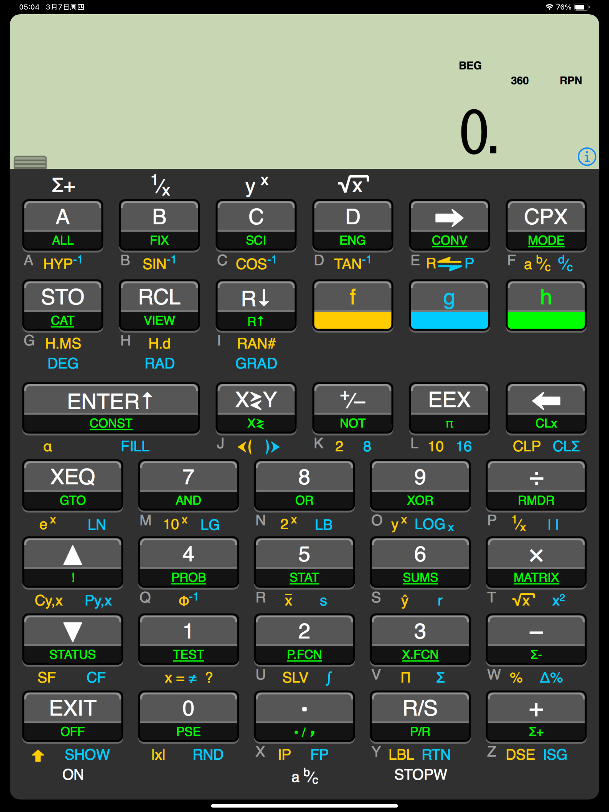

   5.4 我现在没有HP 20b/30b计算器,又想体验一下WP 34S的强大功能,有什么方法吗?
      当然有,你可以通过电脑、手机或其它计算器上的WP 34S模拟器,来体验和学习使用WP 34S的强大功能:
       1、通过电脑模拟器。请点击这里,下载对应操作系统的压缩包,解压缩后进行安装使用。
       2、通过手机模拟器。可以在安卓市场或苹果手机商店搜索WP 34S模拟器APP并下载安装。
       3、通过计算器模拟器。感谢ZephRay大神制作了WP 34S for Nspire插件,使得在TI nspire计算器上使用WP 34S成为可能。使用该模拟器的优点在于模拟的闪存空间可使用步数高达9999步,且可以通过重命名存档的方式保存任意数量的备份文件而不用担心HP 20b/30b中有限的闪存空间和刷新次数,支持同时显示X、Y、Z、T四堆栈内容。该插件只支持Nspire CX (CAS)系列、Nspire CM (CAS)系列和Nspire (CAS) with TouchPad系列,不支持初代ClickPad(是否支持Nspire CX II (CAS)系列尚有待验证)。注意,在使用该插件前计算器需要提前安装Ndless,否则会无法使用。需要特别说明的是,由于该插件自初版发布以后从未进行过更新,因此插件中存在若干bug,这是需要在使用中加以注意的。

发表于 2024-3-7 05:05:21 | 显示全部楼层
先用模拟器学习一下
