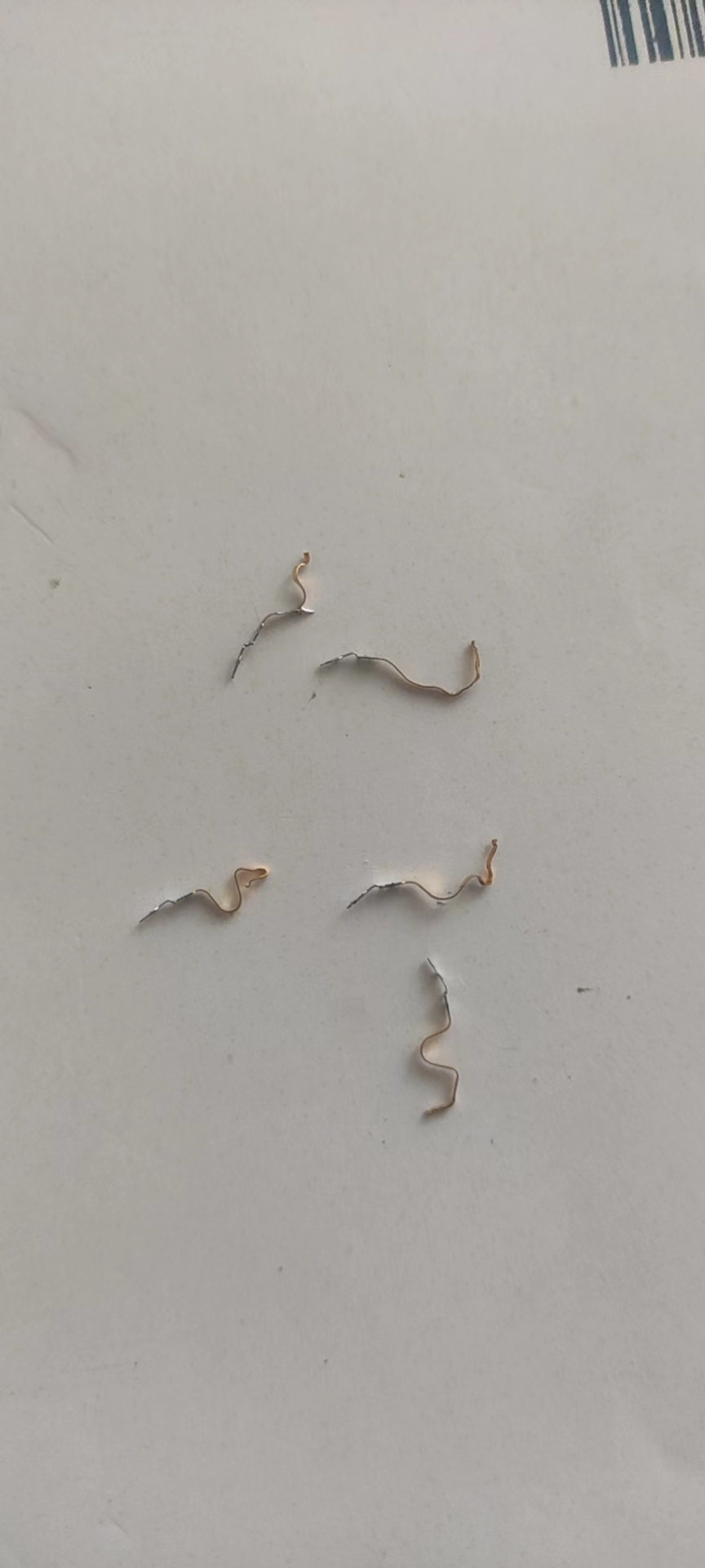

没想到熊孩子不知道怎么鼓捣的,把金手指搞坏了,拆掉固定塑料成这样了
拆开成这样了
还好有备货,把坏的5个拆下来了

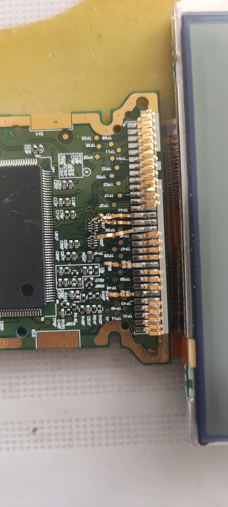

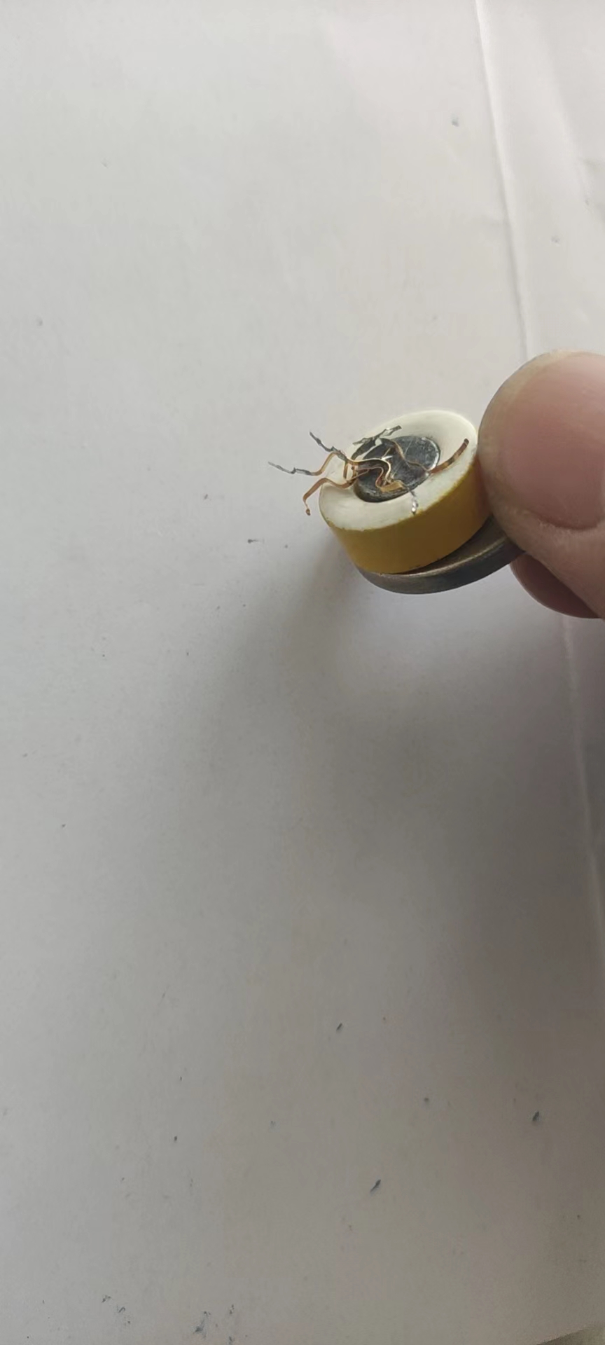

这货竟然是铁的

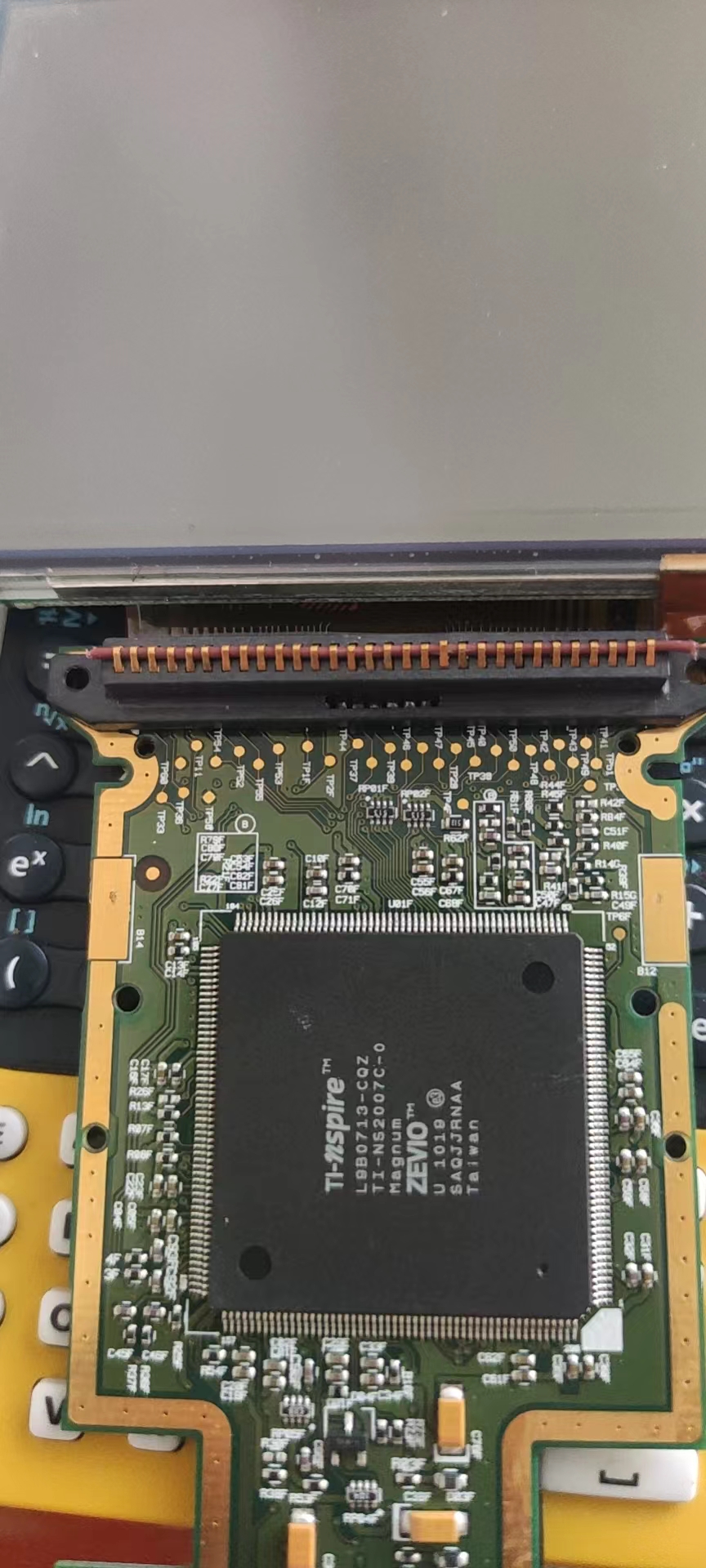

换好了,高度不怎么一致,找个网线,抽出来一股,穿过去了,先让他固定在一个高度呆两天吧
 楼主| 发表于 2022-4-20 15:05:50 | 显示全部楼层
算是小技巧吧,这个焊接的时候,手抖不行,总是位置不对,最后把要焊接的先按在哪个固定的塑料槽里,再焊接,秒搞定
