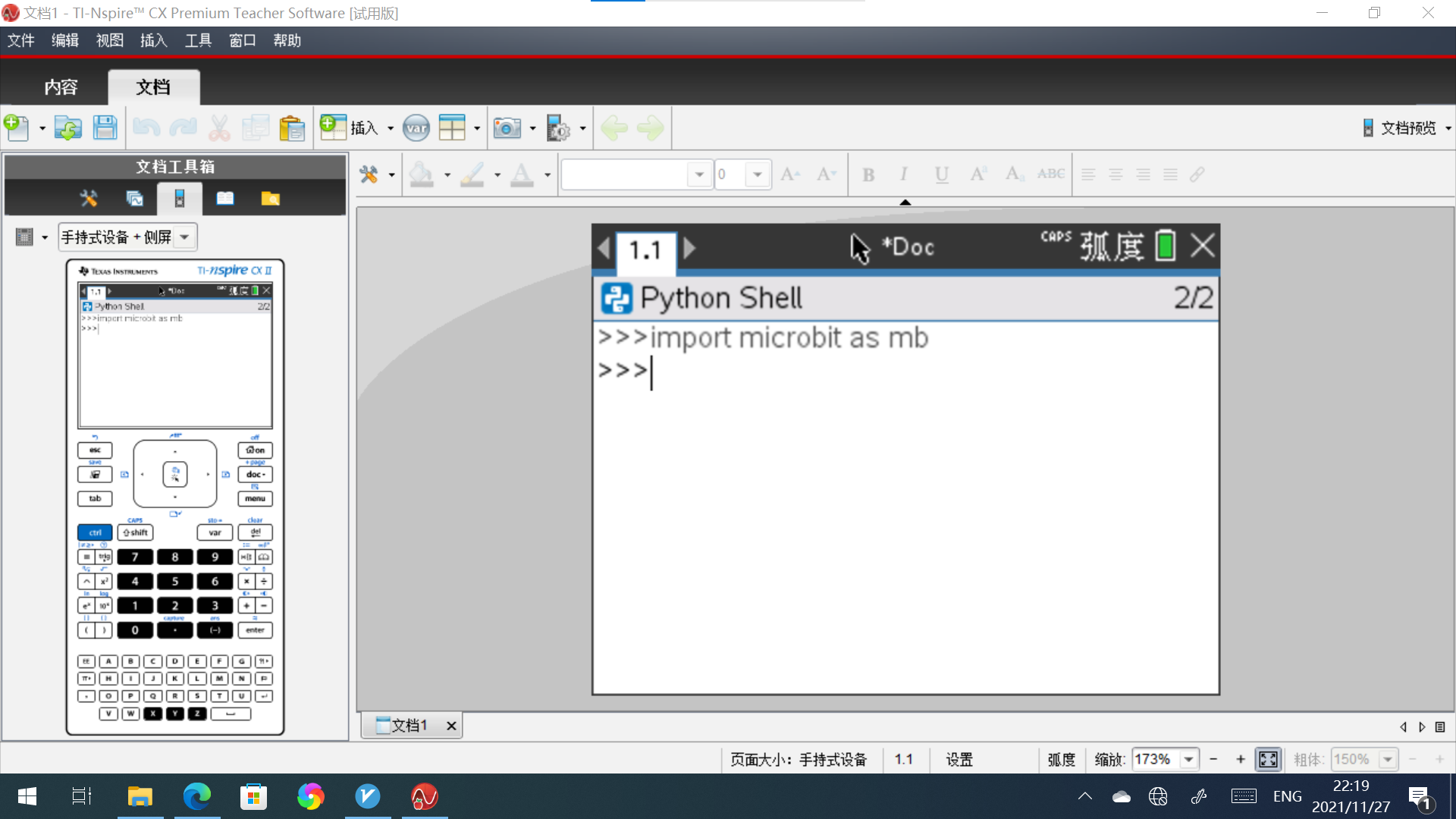

      首先,要使计算器和microbit连接,必须要分别向计算器和microbit导入对应的文件(这个可以从官网上下载,但注意语言必须切换到英文)。然后再将它们用一根特殊的数据线连接;最后在计算器python界面导入microbit模块就完成连接了:
加载模块
加载模块

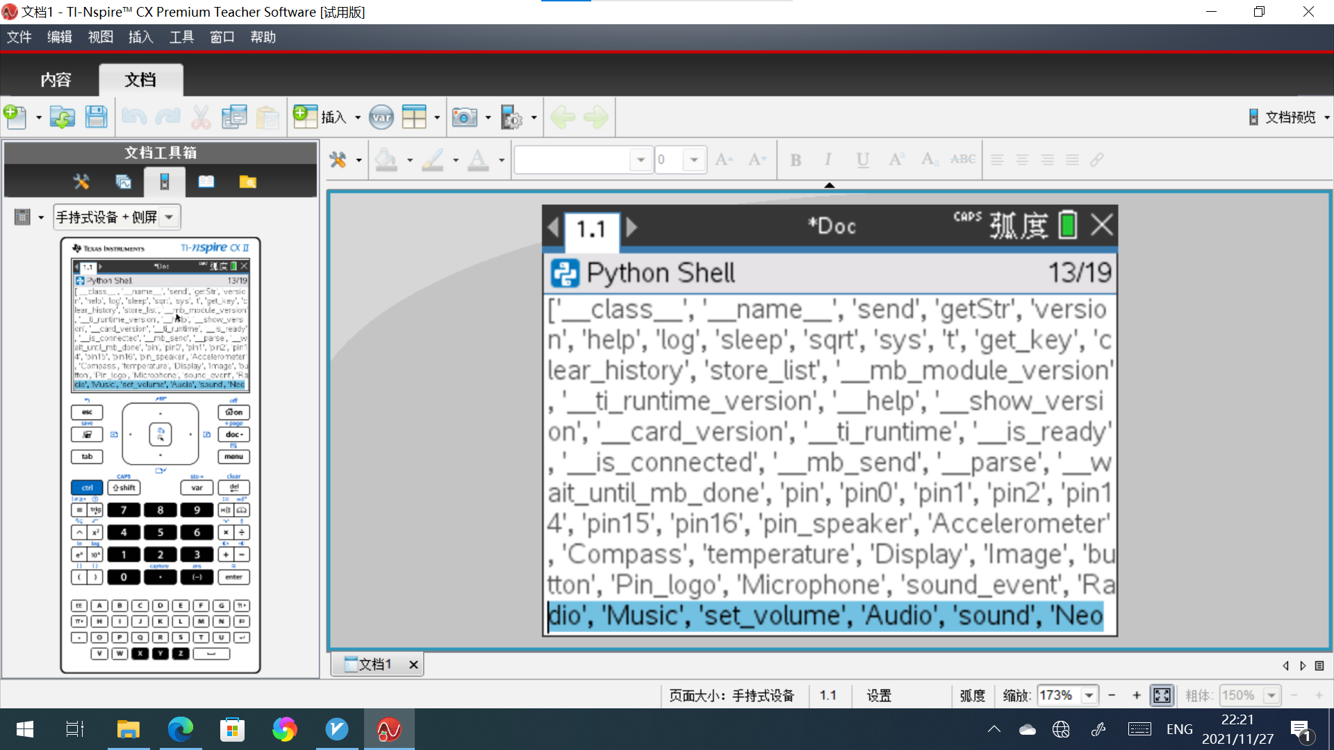

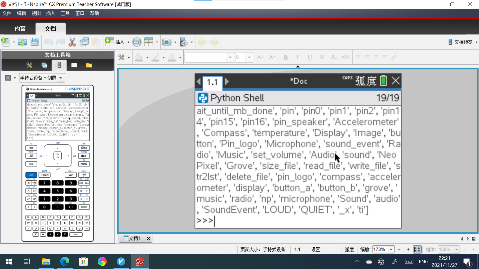

      然后,我们可以使用dir()命令查看该模块里面的所有内容。结果如下:
dir()输出1
dir()输出1
dir()输出2
dir()输出2

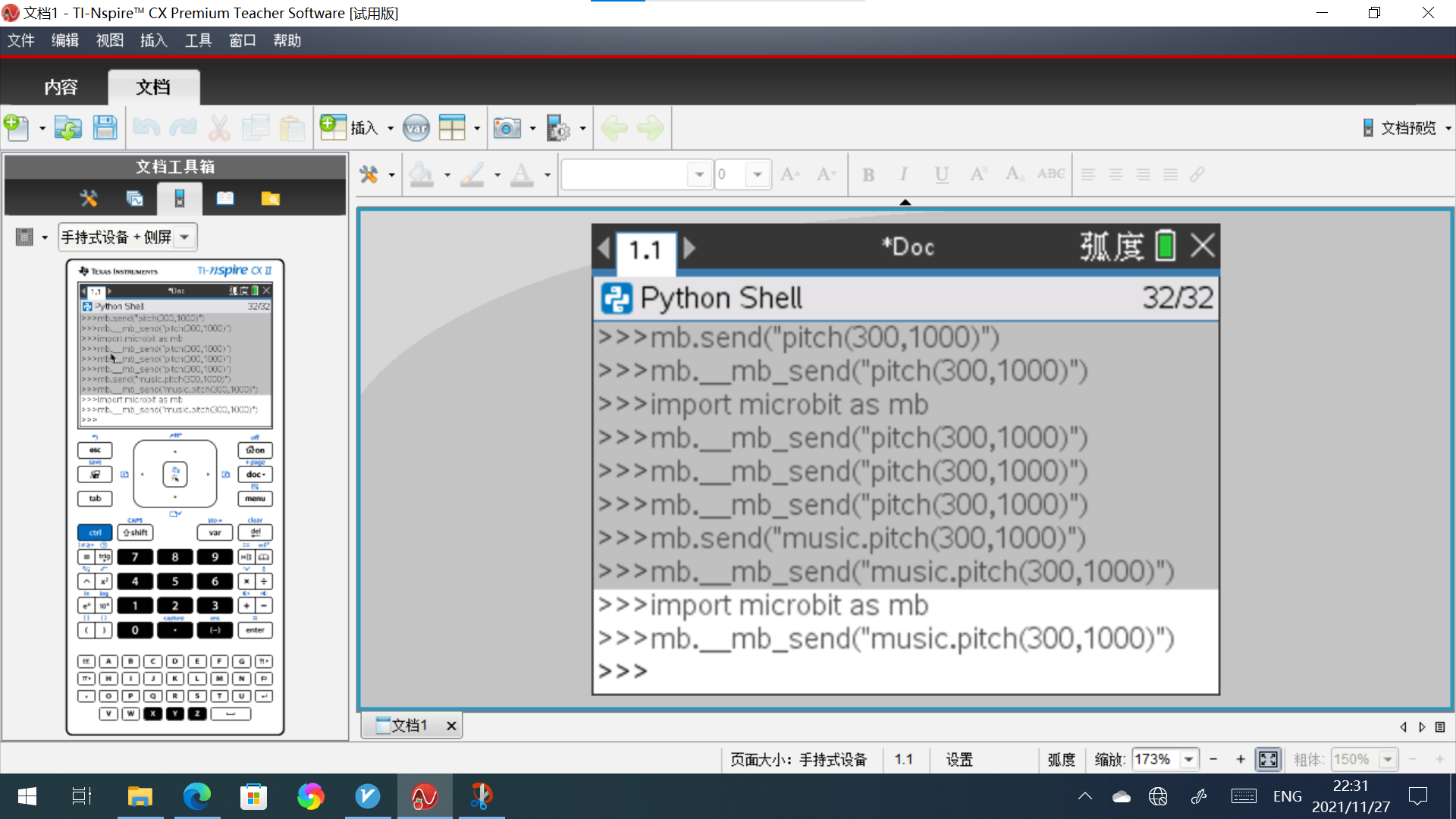

      发现,里面有几个函数是非常特殊的:第一个是模块内的__mb_send()函数:
      顾名思义,这个函数是向microbit发送命令的;而microbit内的python终端则会执行发送的这条命令(没有任何返回值),如:
      在这个例子中,计算器向microbit发送了"music.pitch(300,1000)"这条指令,microbit收到后就立刻执行;更重要的是,microbit的代码运行不会影响计算器的命令运行(也就是说它们是异步执行的)。
