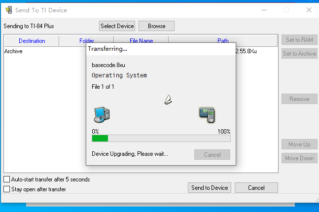

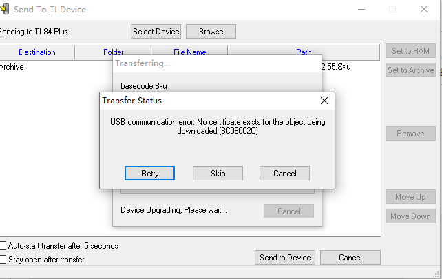

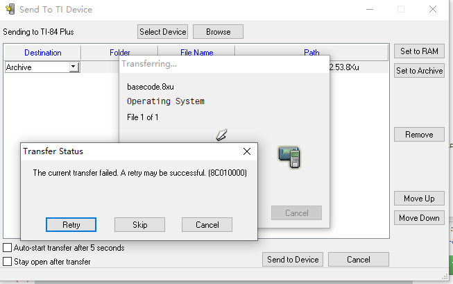

开机一直是碎片整理,半个小时了,怎么解决,一直显示defragmenting....
是内存坏了吗?安装系统也不成功,按DEL键也不能成功

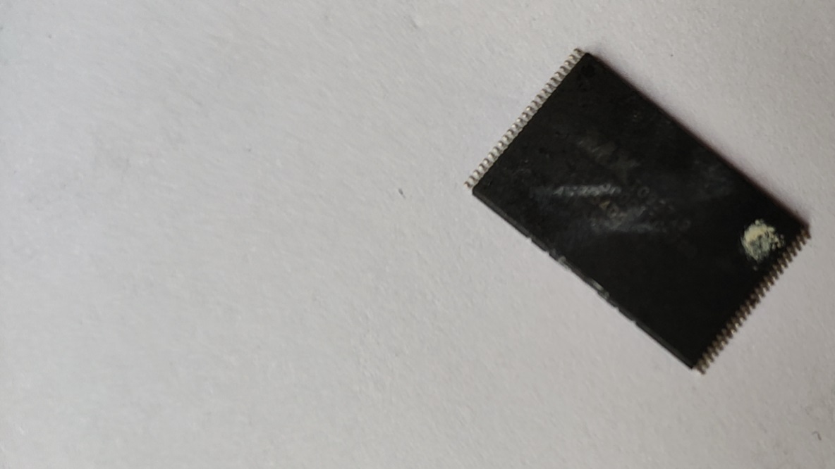

 楼主| 发表于 2021-9-23 11:27:09 | 显示全部楼层
think21st 发表于 2021-9-18 21:31
你的专业就是挨个刷机
哈哈哈,已经好了,内存挂了!
大功告成!

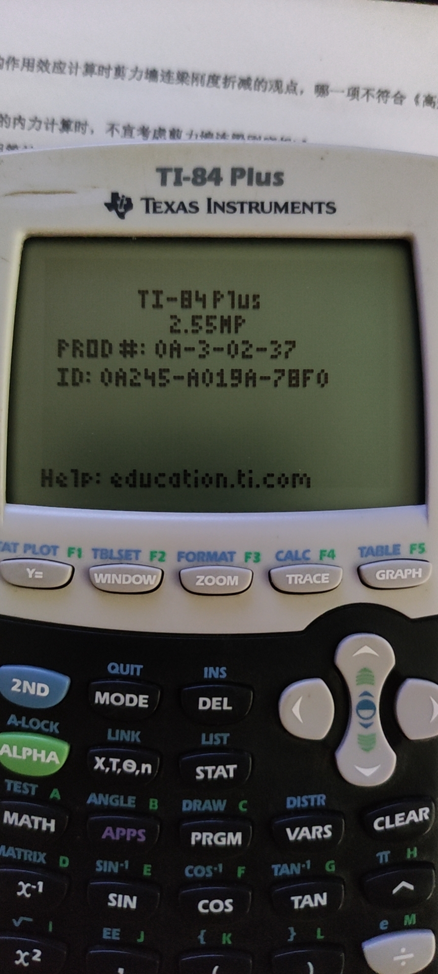

 楼主| 发表于 2021-9-23 11:31:23 | 显示全部楼层
不知道,他这个内存坏了,换了内存,他的产品ID怎么弄上去的

 楼主| 发表于 2021-9-24 20:16:29 | 显示全部楼层
zhoudb 发表于 2021-9-24 15:54
ROM里面的数据怎么写进去的呢
刷机,系统丢失了,直接刷进去了,刷机完了需要恢复出厂设置,不开机的情况下按del或者clear键,清空内存,要不会显示不正常

ROM里面的数据怎么写进去的呢
我其实是从一个电路板腐蚀非常严重的烂板上拆下来的,就是系统莫名奇妙的乱码,所以刷机,清了一下内存
