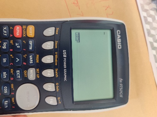

屏幕有两条缺陷,想问问这种排线是什么怎么连接的,能修复吗

时间长了就会这样,我的也是出现缺线问题,可以尝试用电烙铁再加固下排线

电烙铁加固好用吗?

我的解决了一条线另一条还是不好使

这个不太好搞,屏幕不是用斑马线连接的,是排线直接贴到玻璃上的。排线上面有个芯片,另一端焊在主板上。直接用烙铁搞温度最好低一些,别把排线烧糊了
