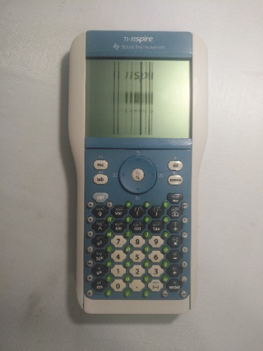

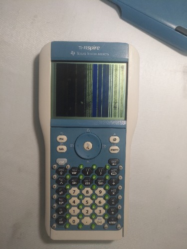

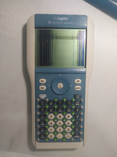

用维修模式全部重置也不起作用 在除了黑色背景钟界面以外的所有界面都有竖纹并且会闪动
是硬件问题吗
还是软件问题啊
感谢解答
发表于 2021-6-17 22:25:10 | 显示全部楼层
斑马线松了,拆开用络铁烫一下
发表于 2021-6-18 08:52:39 | 显示全部楼层
有能全部显示的时候,证明屏幕硬件没有问题,应该是显示芯片坏了吧

发表于 2021-6-23 11:36:56 | 显示全部楼层
买一个热压电烙铁试试
发表于 2021-6-25 11:43:48 | 显示全部楼层
好狗猎猎 发表于 2021-6-23 11:36
买一个热压电烙铁试试
嗯,排线问题也有可能,这个计算器排线是个坑!
发表于 2021-6-25 11:44:45 | 显示全部楼层
买一个热压电烙铁试试
不过这个排线是焊接的那种
