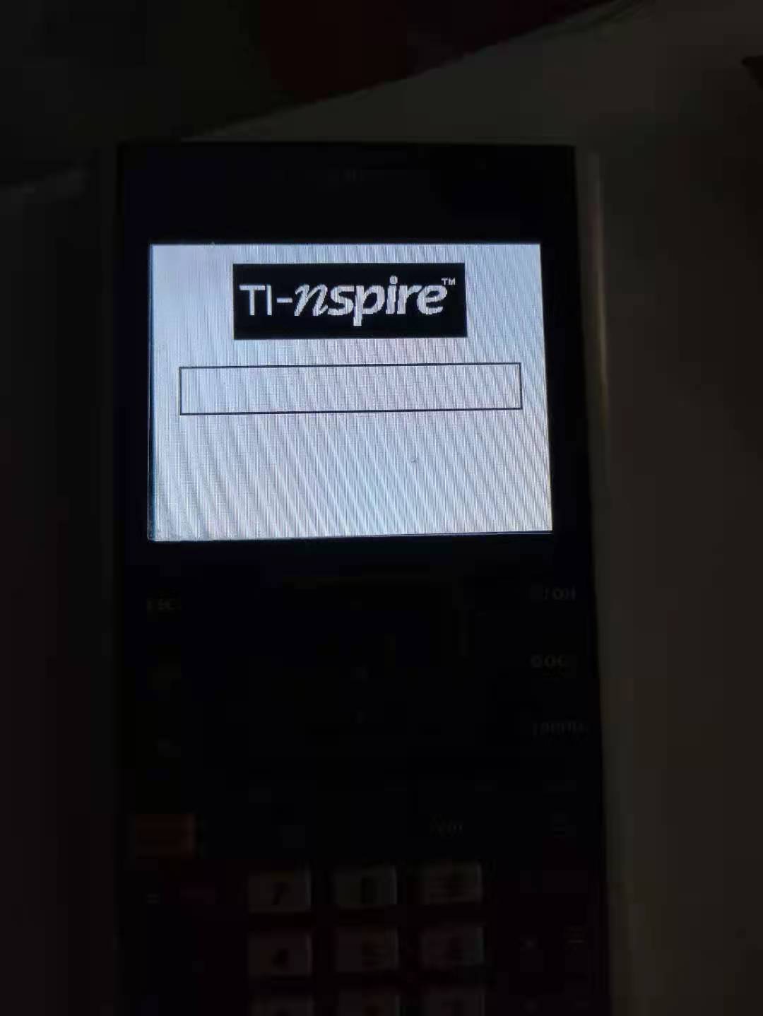

刷到第三步,重启白屏了

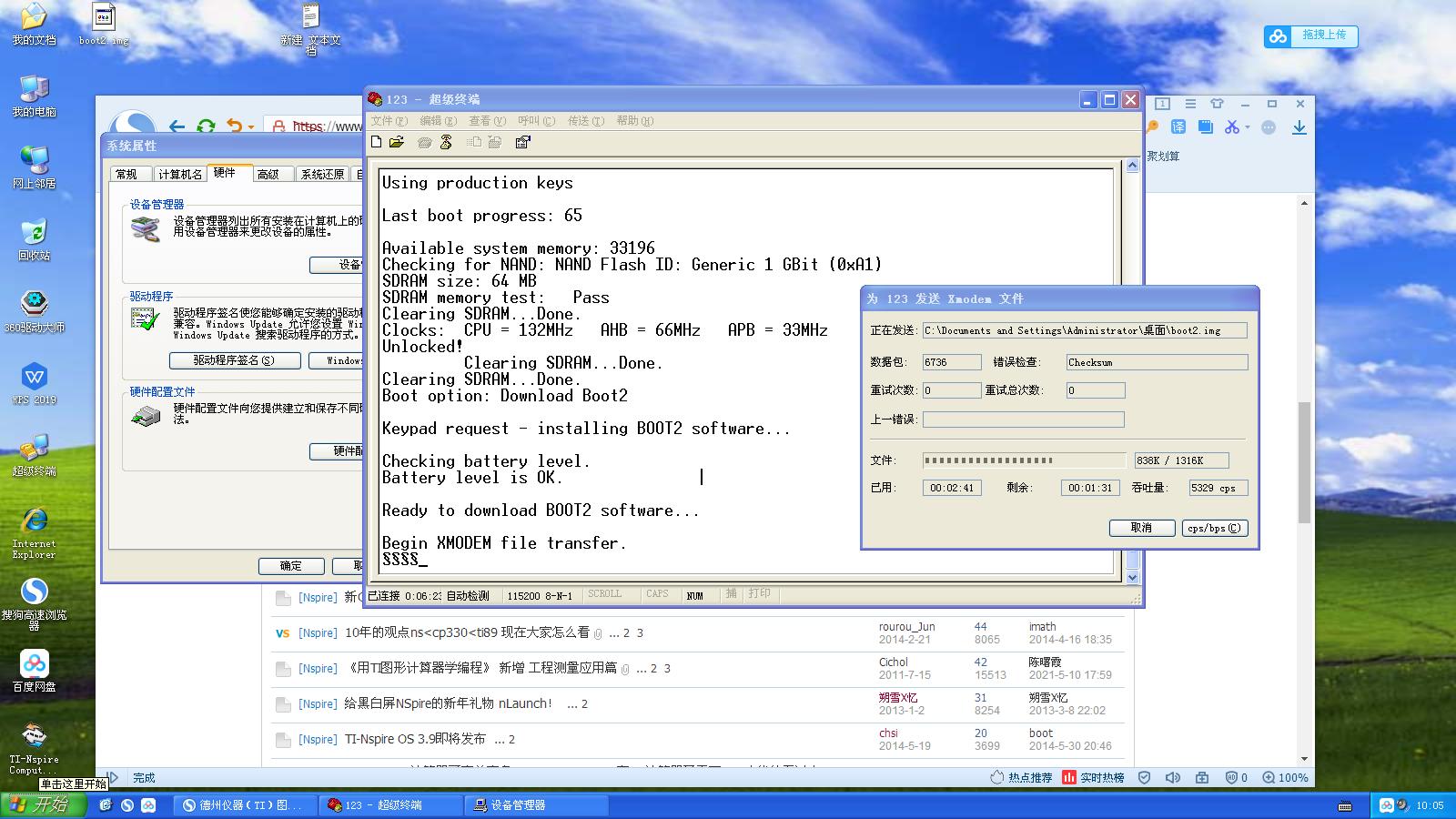

这画面不断重启,连接ttl,显示以下错误代码,重复播放
Boot Loader Stage 1 (3.00.99)
Build: 2010/9/9, 17:29:13
Copyright (c) 2006-2010 Texas Instruments Incorporated
Using production keys
Last boot progress: 65
Available system memory: 33196
Checking for NAND: NAND Flash ID: Generic 1 GBit (0xA1)
SDRAM size: 64 MB
SDRAM memory test:   Pass
Clearing SDRAM...Done.
Clocks:  CPU = 132MHz   AHB = 66MHz   APB = 33MHz
Unlocked!
Boot option: Normal
Loading code from Diags...
 楼主| 发表于 2021-6-16 10:44:12 | 显示全部楼层
最后一句怎么改成loading code from boot2?传入boot2 也不好用
 楼主| 发表于 2021-6-29 10:06:03 | 显示全部楼层
电池拆下来放了13天,今天早上突然想起来插上试试,竟然神奇般的好了,太神奇了
 楼主| 发表于 2021-6-29 10:07:00 | 显示全部楼层
就是开机是白背景的那种,请问一下,怎么能恢复回去,开机是正常那种红色背景画面的

 楼主| 发表于 2021-6-29 16:24:40 | 显示全部楼层
zhoudb 发表于 2021-6-29 16:19
重新刷一下实施
刷了 4.5.4.48,并没有解决开机画面的问题
