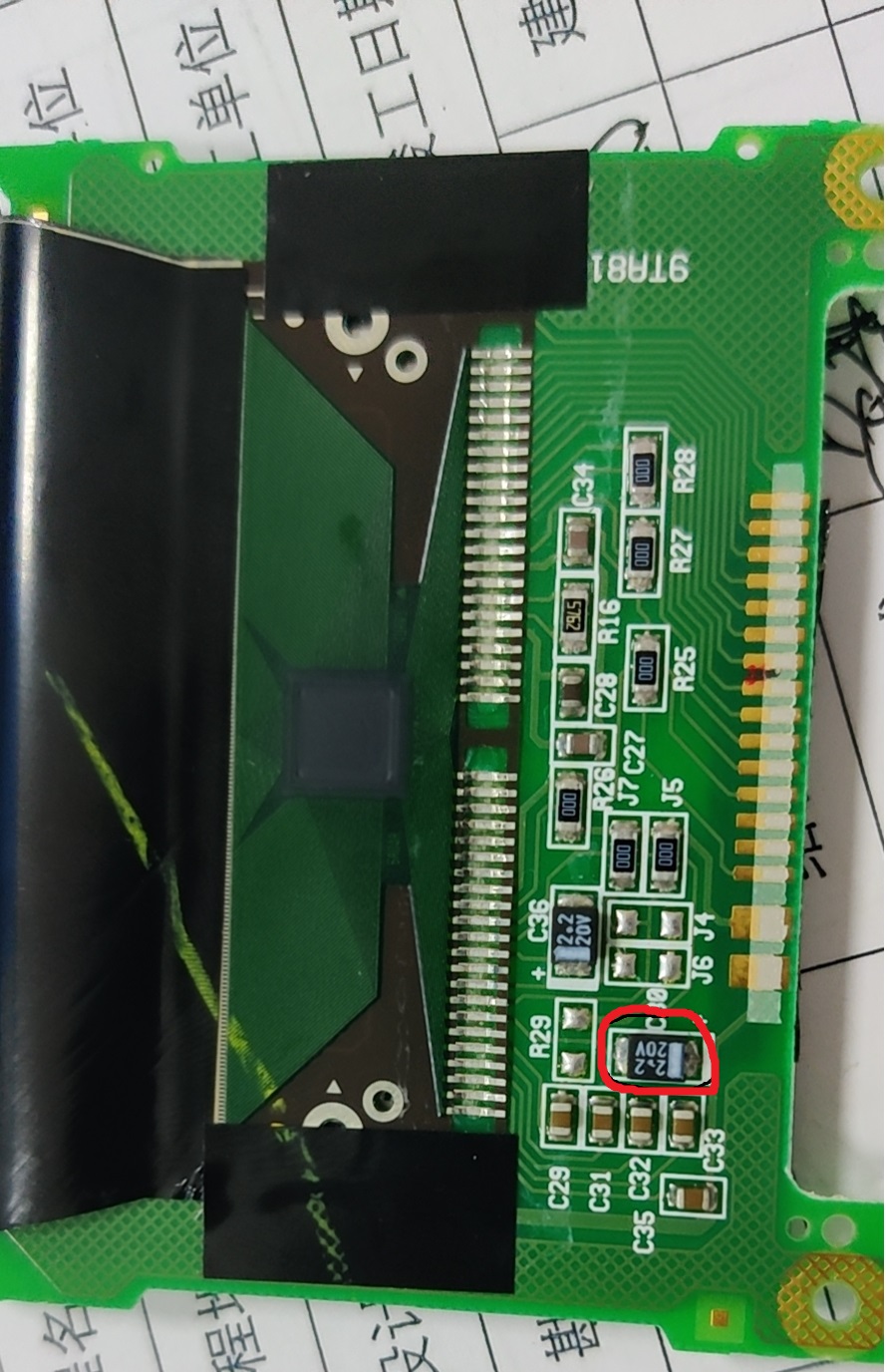

终于知道原因了,原来是个电容坏了,如图所示
 楼主| 发表于 2021-6-10 11:03:48 | 显示全部楼层
又遇到此种的情况的朋友,可以试试,测一下这两个电容的阻值,我测试的红圈中的电容阻值,维持在1M欧左右,正常的阻值是不断变化的,直到无穷大

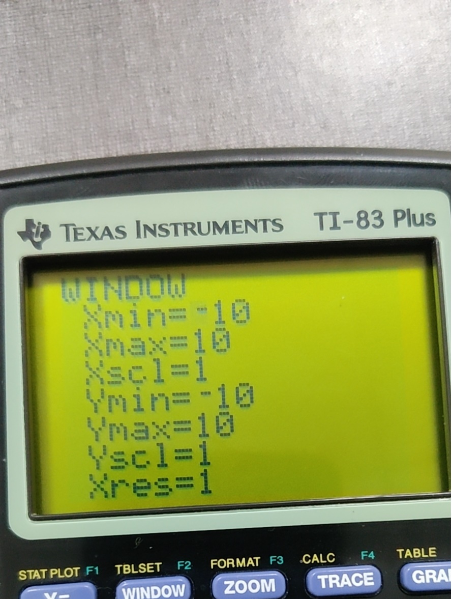

已经修复
屏幕完美了
屏幕完美了

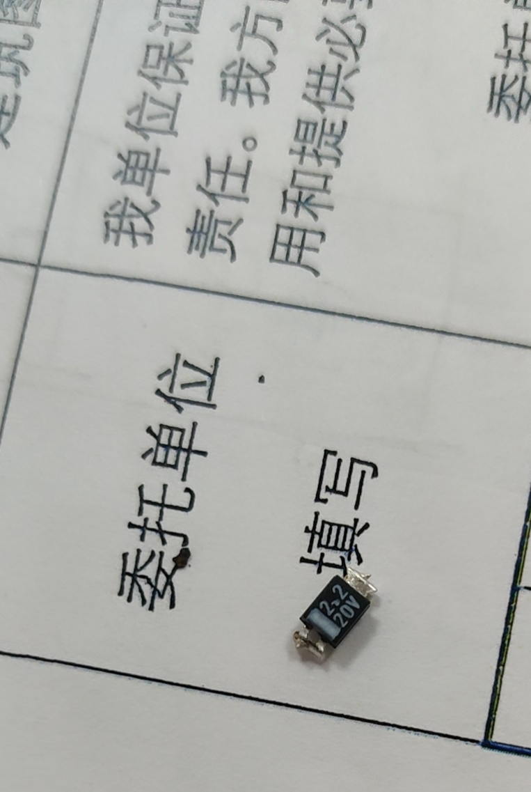

替换下来的
替换下来的
