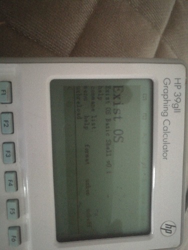

注:这个系统的最大乐趣在于写代码,而非使用——因为这个系统压根没完工!!...
注:最近这个系统很火,看起来接下来开发进展会起飞(
还在忍受慢得要死的垃圾系统?
还在疯狂地按ON+F4或拔电池?
教你刷自制开源系统ExistOS!把你的39gii变废为宝!(
注意:用第一,第二种方法刷完系统重新开机,计算器可能会变回之前的系统或变砖,记得备好Firmware Updater!如果不希望系统变回去,请参见方法三。
*感谢Readme.md的贡献者们!

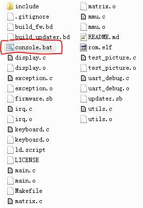

2.下载tools工具链
3.让装有源码的文件夹<hp39gii>与工具链<tools>放在同一目录下:
文件的放置方法
文件的放置方法
4.双击运行hp39gii文件夹下的console.bat
console.bat
console.bat
5.输入命令(相信在座各位应该都会输的)

 楼主| 发表于 2021-6-7 17:54:42 来自手机 | 显示全部楼层
molucule 发表于 2021-6-7 09:25
新系统里面都有啥?
从丰富的计算,编程,aplet,绘图等多功能但是死机不断的系统变成一个只有6条命令的基于FreeRTOS的Shell或者几十MB的U盘
