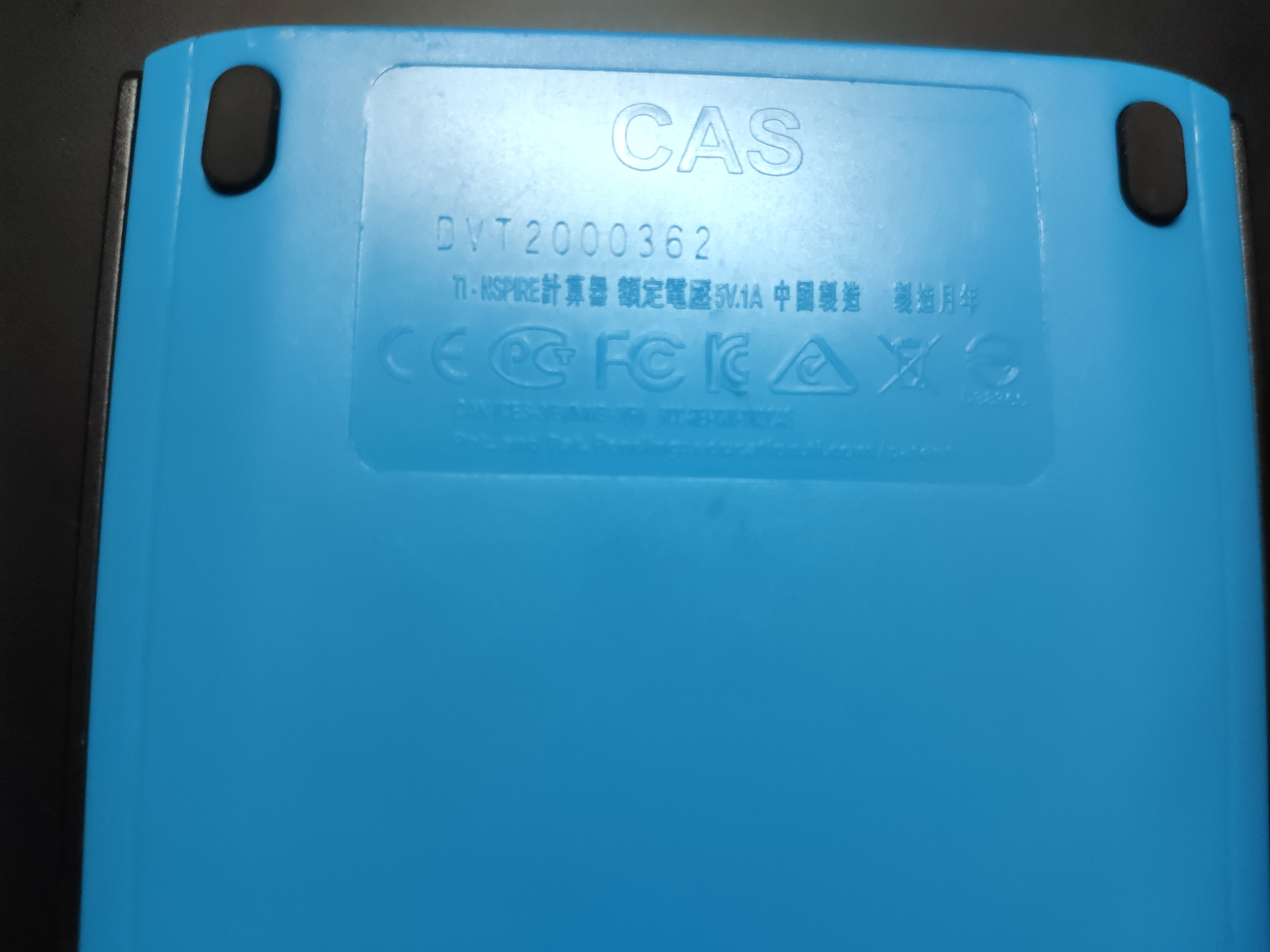

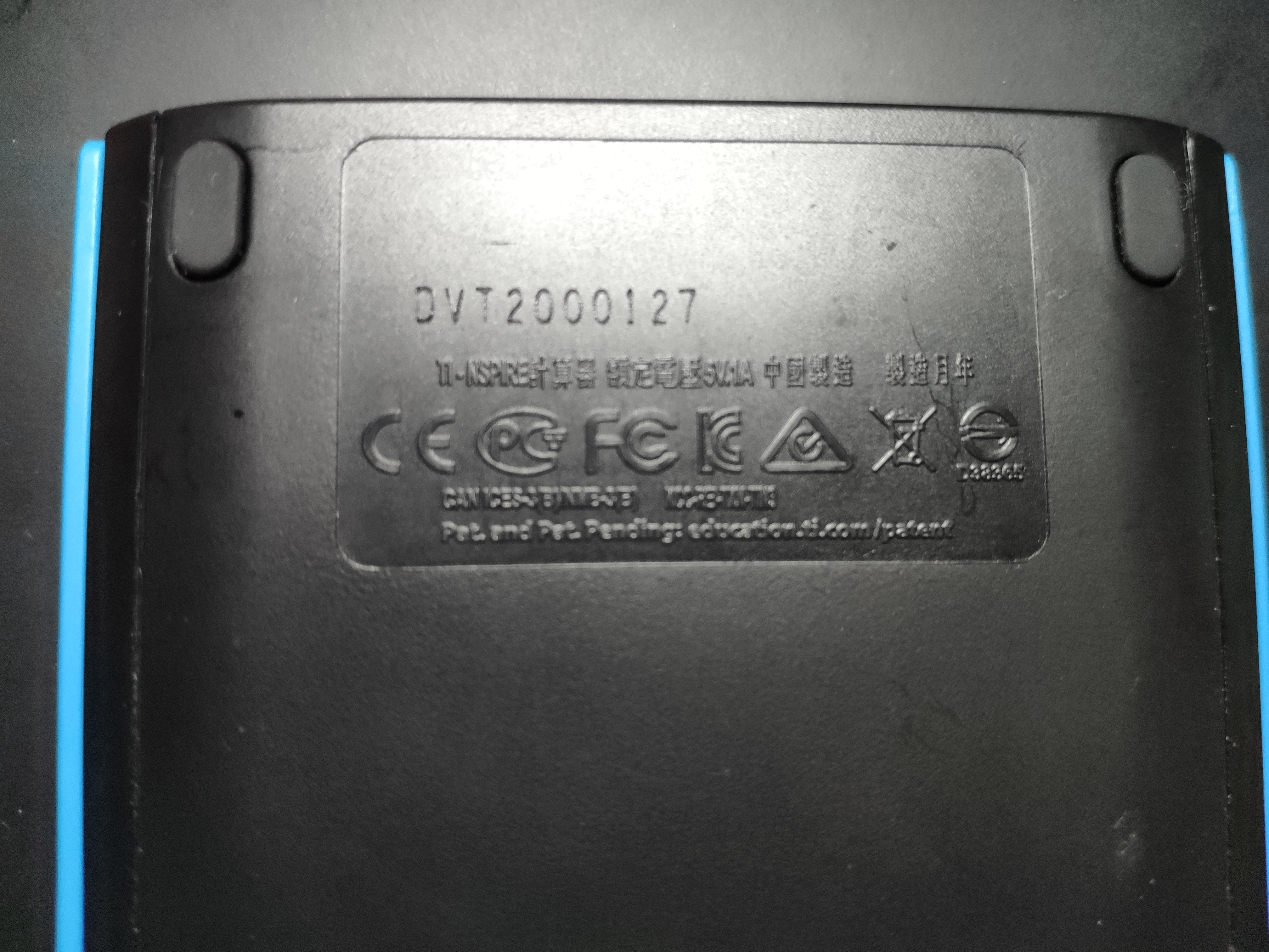

外观上与量产机没什么区别,背面生产日期及硬件版本号并没有写,仅写了DVT及一串数字符(如图所示)
CX II
CX II
CX II CAS
CX II CAS

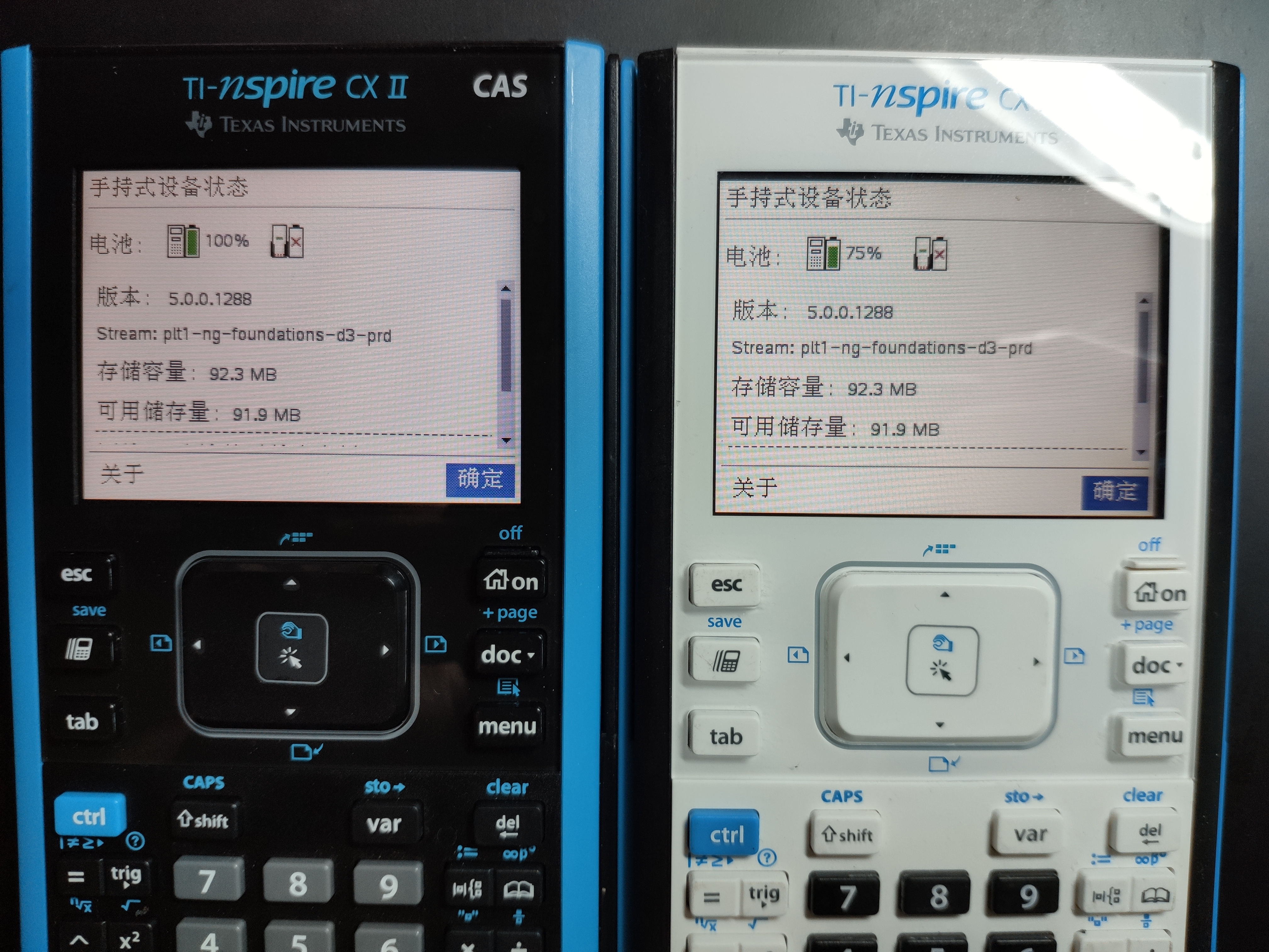

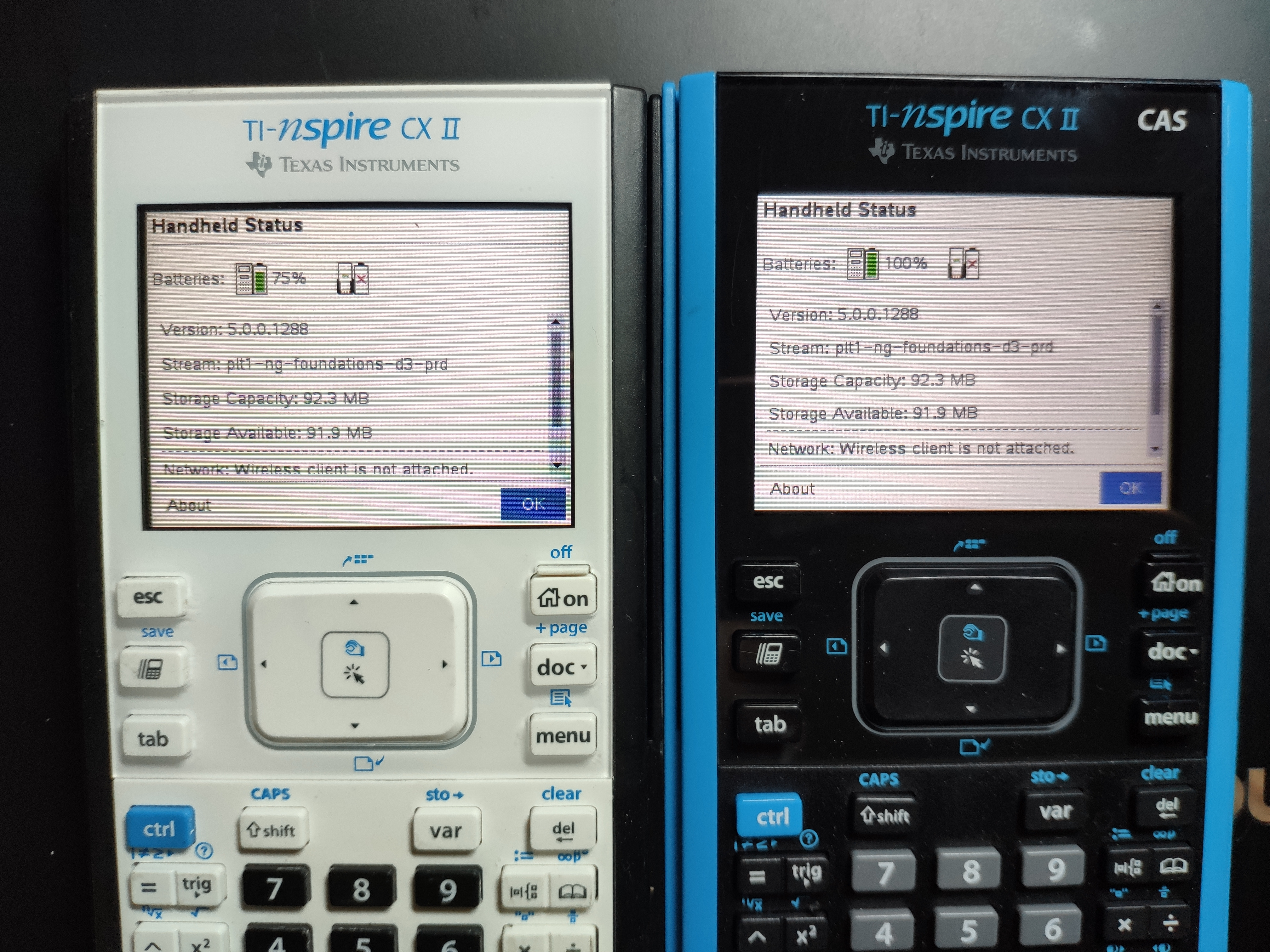

CX II 和 CX II CAS 的系统版本号均为5.0.0.1288,Boot1为5.0.0.42,Boot2为5.0.0.82,
系统版本号
系统版本号

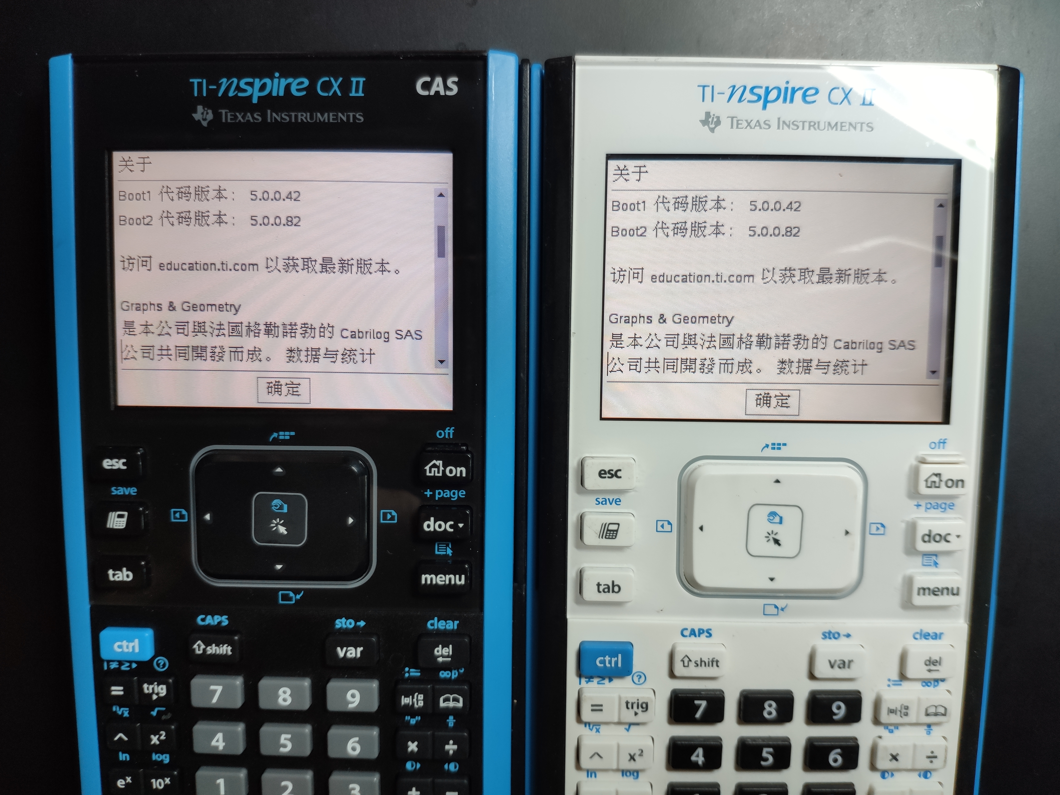

Boot1及Boot2 版本
Boot1及Boot2 版本
经测试,二代工程机是可以正常升级量产机系统的,而且可以在 OS 5.0.0.1683 中降级至 OS 5.0.0.1288,在OS 5.1 中无法安装OS 5.0.0.1288,推测在OS 5.0中没有最低系统版本限制,同时我也备份了此操作系统,最后附上安装包,供大神们研究

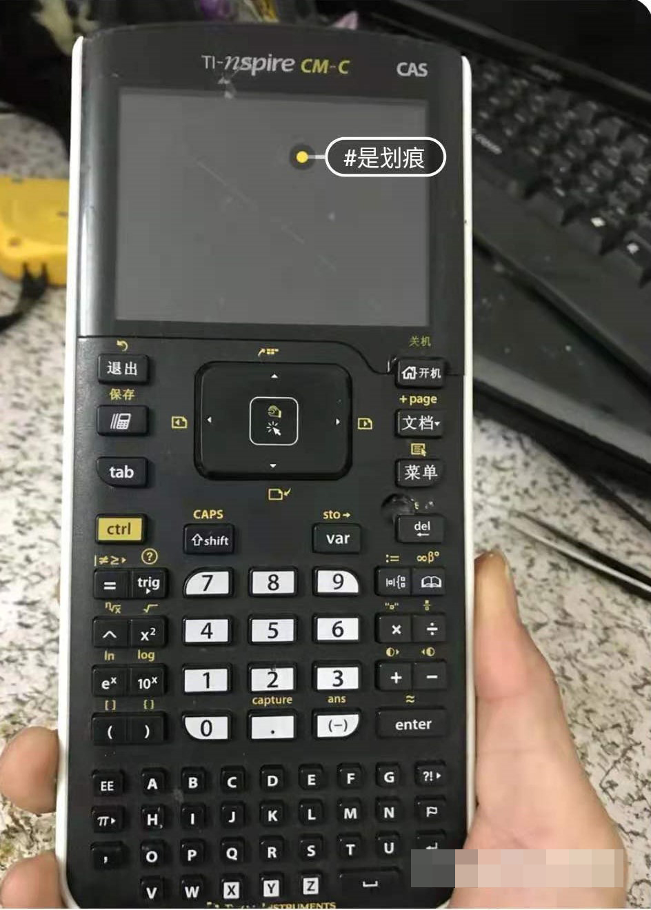

知道了,我还见过黑色的CM-C CAS
 楼主| 发表于 2021-5-7 17:46:47 | 显示全部楼层
mrlgs 发表于 2021-5-7 09:01
知道了,我还见过黑色的CM-C CAS
黑色CM CAS我也有,还特别新的
发表于 2021-5-8 17:19:26 | 显示全部楼层
1172884664 发表于 2021-5-7 17:46
黑色CM CAS我也有,还特别新的
厉害!我还是第一次见
 楼主| 发表于 2021-5-8 18:05:49 | 显示全部楼层
mrlgs 发表于 2021-5-8 17:19
厉害!我还是第一次见
黑色的应该都是工程机
