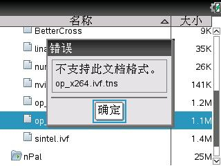

型号是cx-c 3.6已ndless,在下载的原贴找不到解决方法,希望有好兄弟解答!
 楼主| 发表于 2021-2-22 18:43:54 | 显示全部楼层
我是在电脑上直接把mp4文件拖入那个脚本的,然后它就变成了tns文件了

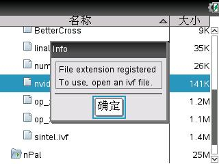

发表于 2021-2-22 22:04:15 | 显示全部楼层
猜测也许应该手动看一下 ndless/ndless.cfg 里面是否确实有一行
  1. ext.ivf=nvid
复制代码
然后就是*.ivf.tns是否和nvid.tns处于同一个目录下面
 楼主| 发表于 2021-2-23 19:51:56 | 显示全部楼层
lch 发表于 2021-2-22 22:04
猜测也许应该手动看一下 ndless/ndless.cfg 里面是否确实有一行然后就是*.ivf.tns是否和nvid.tns处于同一个 ...
看了下,目录没问题,在同一个目录下,然而你说的那个ndless。cfg里面怎么才能看到有没有你说的那个代码呢?这个tns文件不能用电脑打开的,计算器上也不能直接打开!
发表于 2021-2-23 20:26:20 | 显示全部楼层
爱你三千遍 发表于 2021-2-23 19:51
看了下,目录没问题,在同一个目录下,然而你说的那个ndless。cfg里面怎么才能看到有没有你说的那个代码 ...
根据 ndless 的官方文档 ndless.cfg.tns 就是一个文本文件,可以直接在电脑上用任意文本编辑器打开
 楼主| 发表于 2021-2-23 20:54:01 | 显示全部楼层
lch 发表于 2021-2-23 20:26
根据 ndless 的官方文档 ndless.cfg.tns 就是一个文本文件,可以直接在电脑上用任意文本编辑器打开 ...
ext.nes=nespire
ext.gb=gbc4nspire
ext.gbc=gbc4nspire
ext.gba=gpsp_launcher
ext.nvid=nPlayer
ext.cvid=nPlayer
ext.bmp=mviewer_cx
ext.png=mviewer_cx
ext.jpg=mviewer_cx
ext.wad=ndoom
应该是没有ext.ivf=nvid,只有ext.nvid=nPlayer和ext.cvid=nPlayer
 楼主| 发表于 2021-2-23 20:59:25 | 显示全部楼层
加上这行字之后,就可以了!谢谢了!
