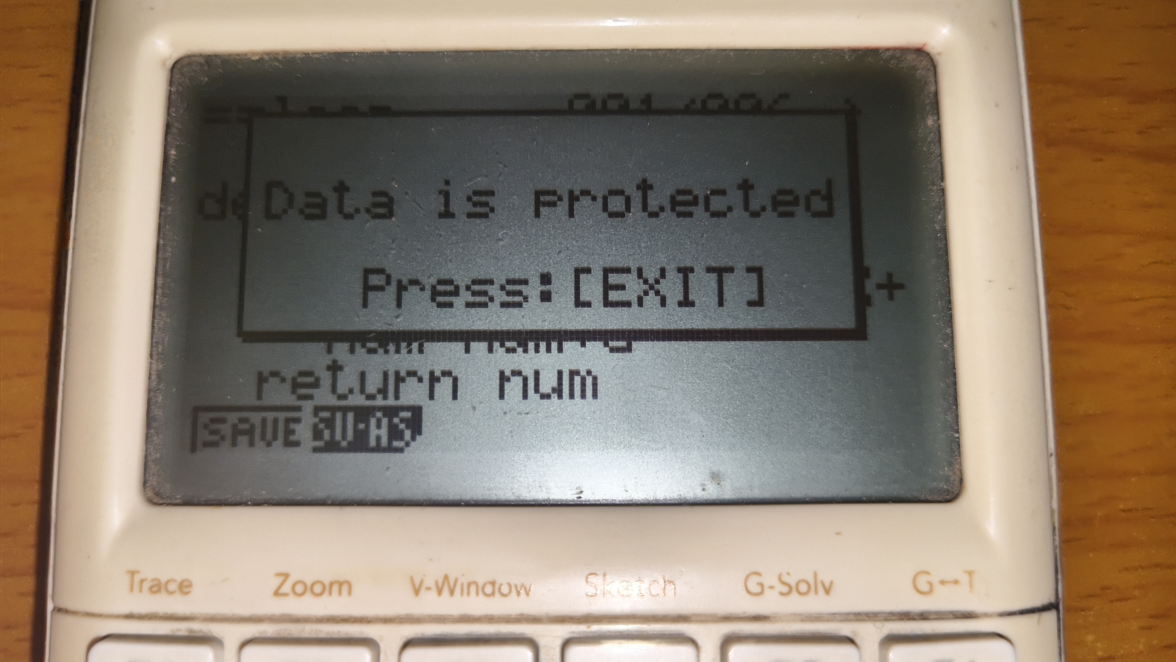

发表于 2021-1-30 13:51:35 | 显示全部楼层 |阅读模式
我在编辑Python文件时EXIT,再保存,然后提示Storage Memory已满,在菜单中SAVE提示“数据已被保护”。退出之后发现一切修改Storage Memory的方法均无效,文件仍能读取,Add-in可用。重置后不变,自检无效,调出OS Error后RESTSRT恢复,连电脑无法格式化,连电脑可读数据,可删数据,断联后恢复。用格式化工具,提示已被写保护。
现在问题就是一切功能正常,但数据不能修改,安装的KhiCAS和Graph3D能用但KhiCAS由于不能保存文件退出后设置和历史清空。Main Memory正常。

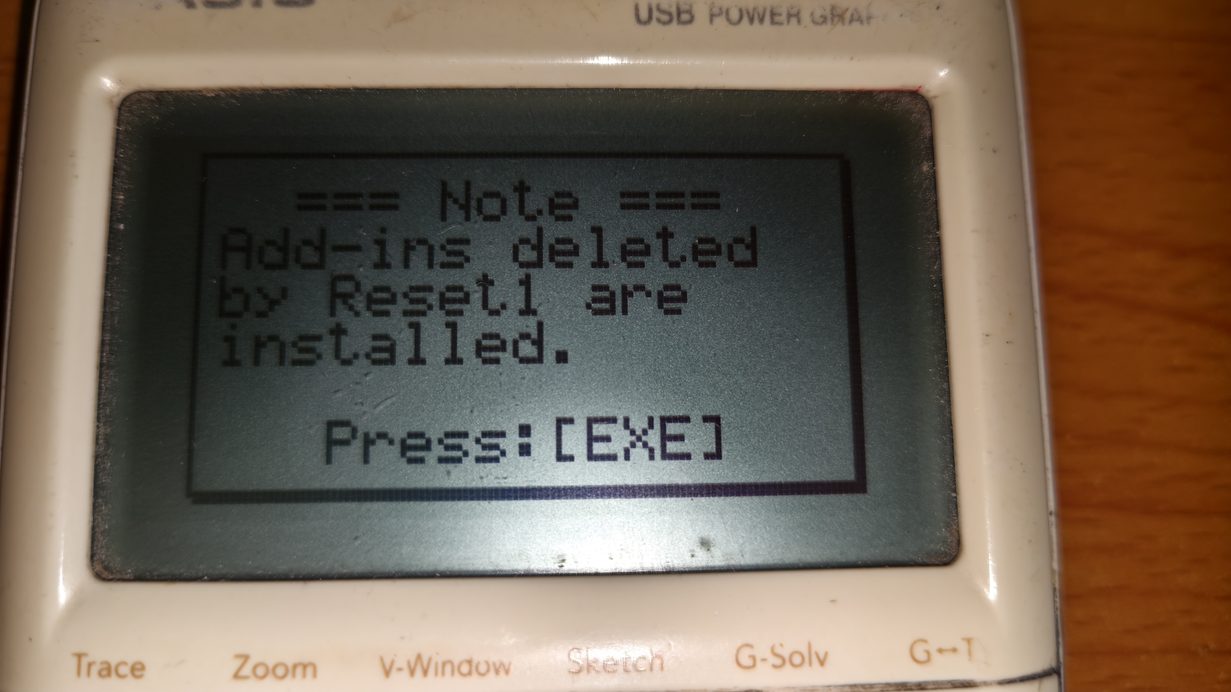

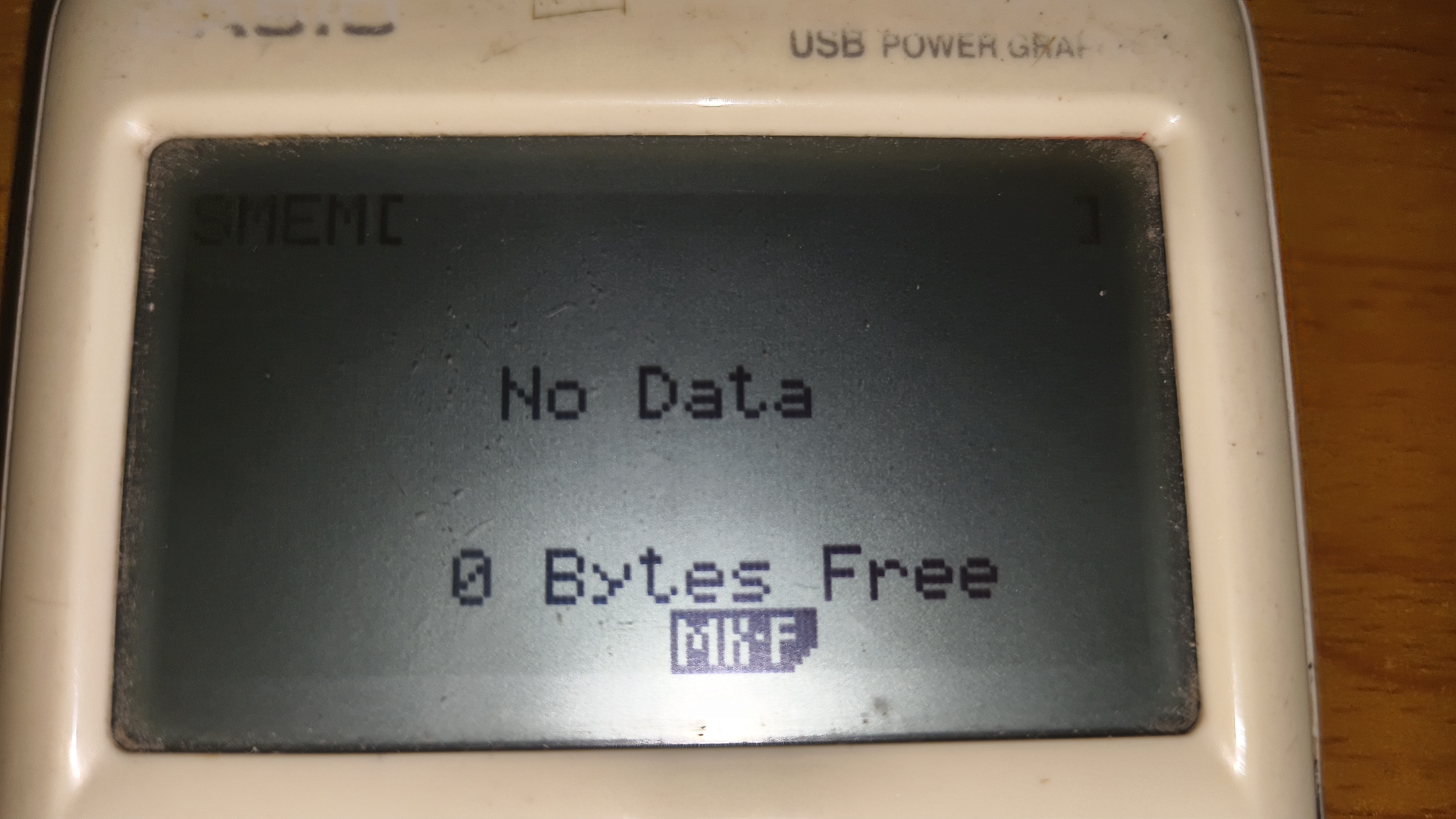

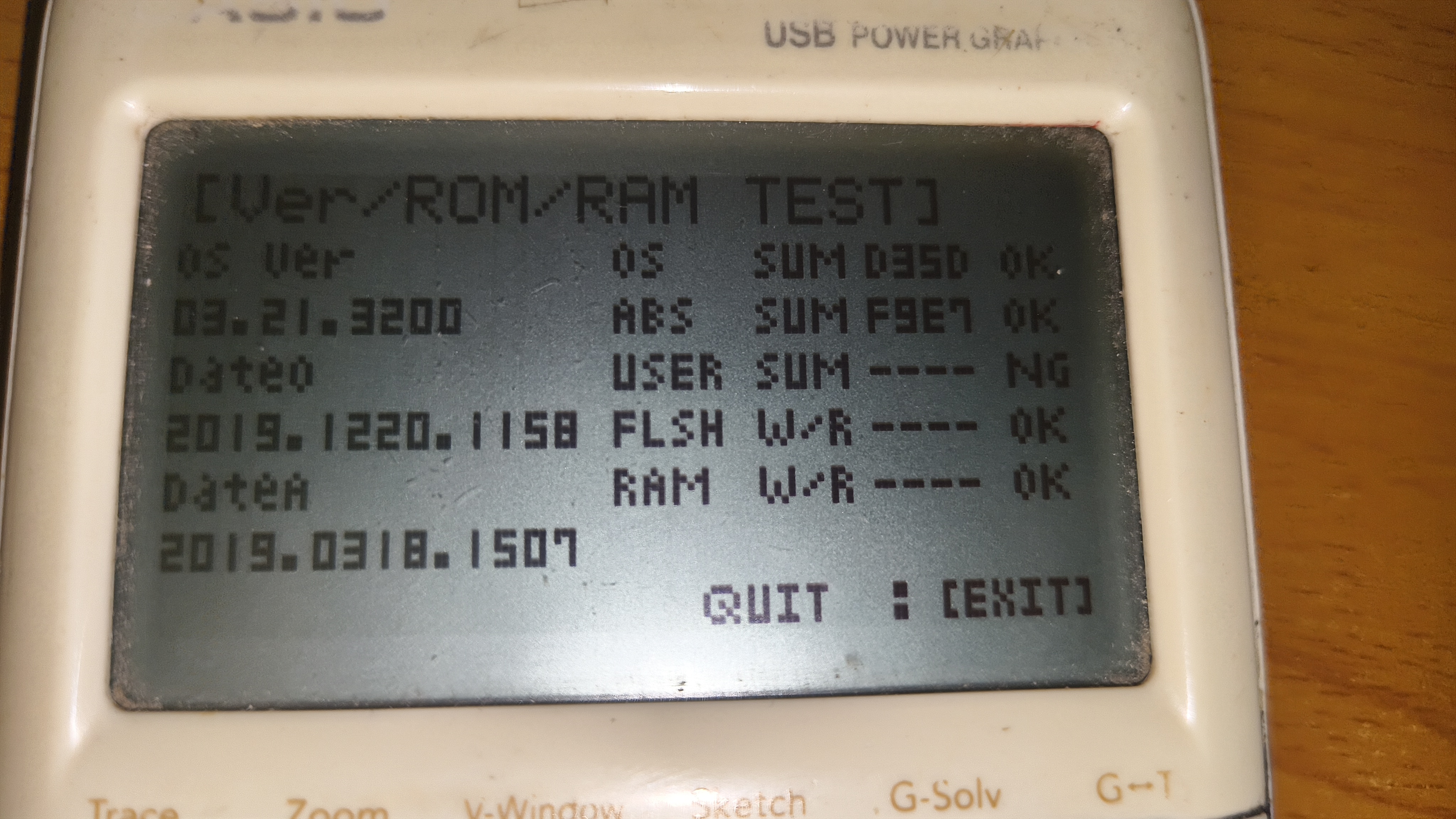

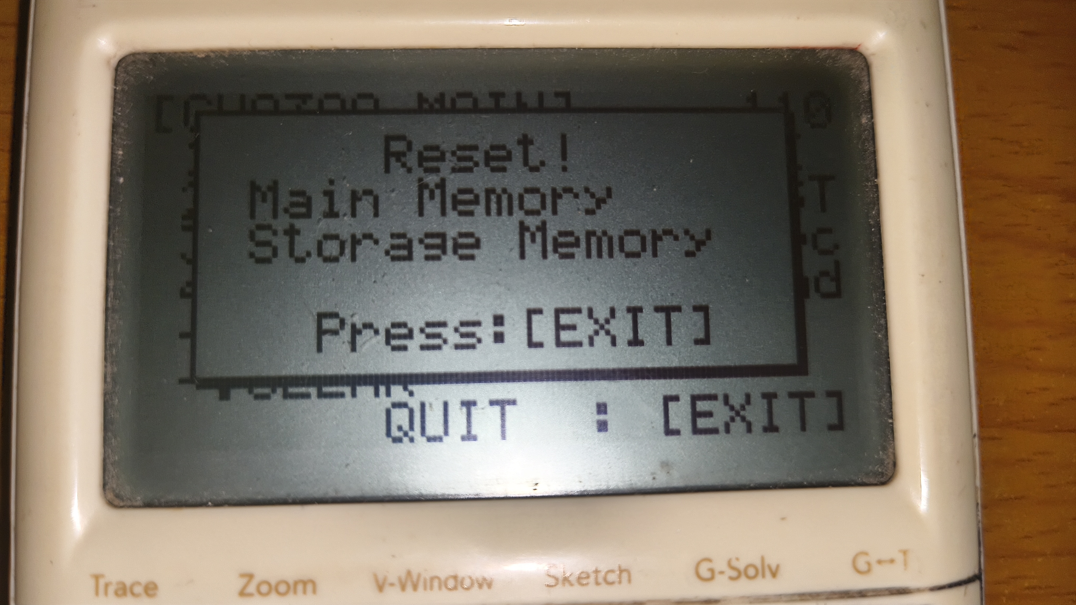

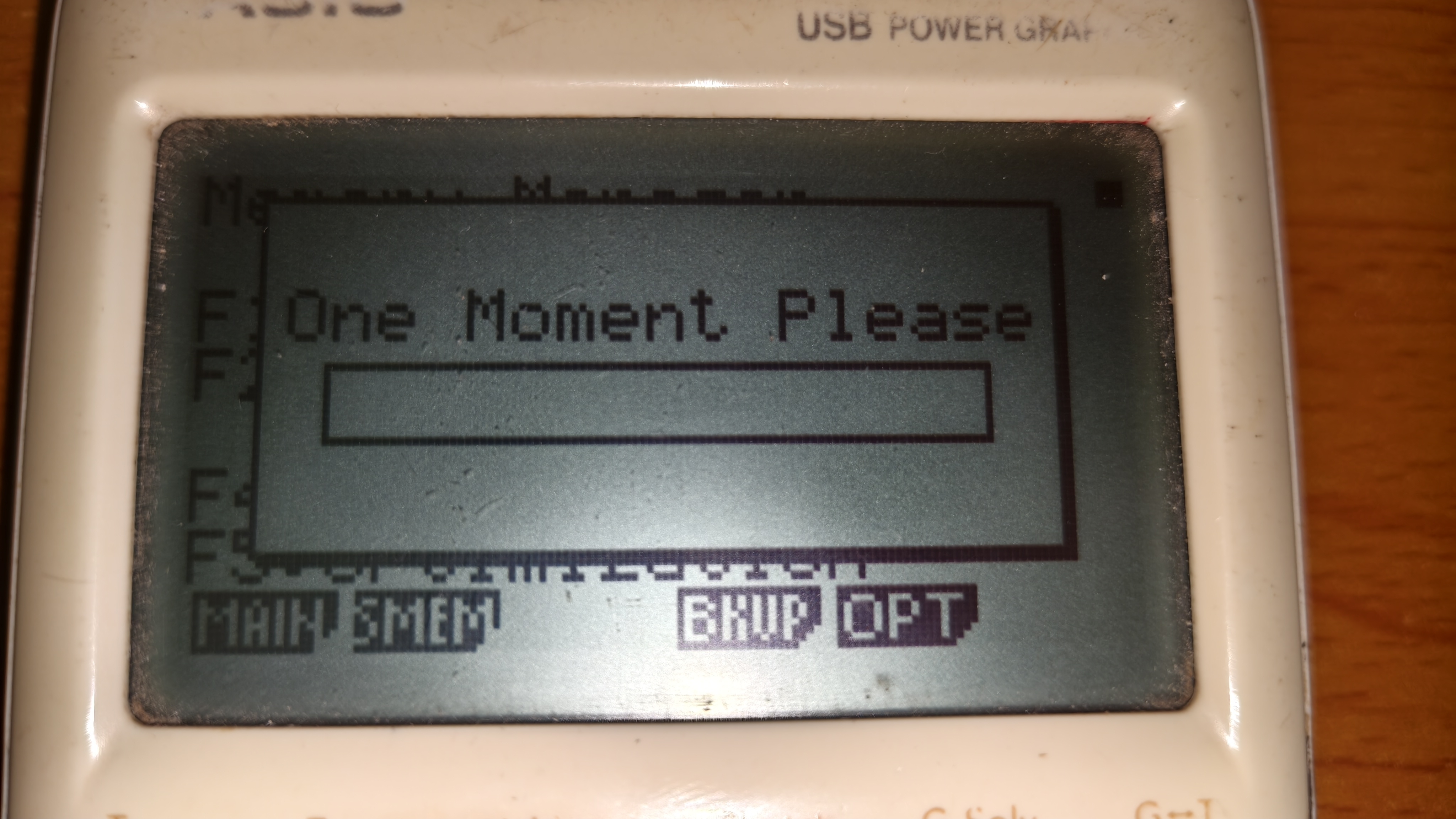

发表于 2025-9-25 20:56:32 | 显示全部楼层
也是同样问题
用自检进行重置也无法清除Storage Memory
自检
自检
自检重置
自检重置
老样子
老样子
另外,如果进入设置使用RESET下Add-in&Storage选项进行重置后,主菜单的Add-in图标全部消失,Storage Memory显示No Data以及0 Bytes Free,此时进行优化会完全卡住,RESTART重启后又会恢复之前的状态
No Data
No Data
优化
优化
(这是“数据已被保护”的提示)
“数据已被保护”
“数据已被保护”
