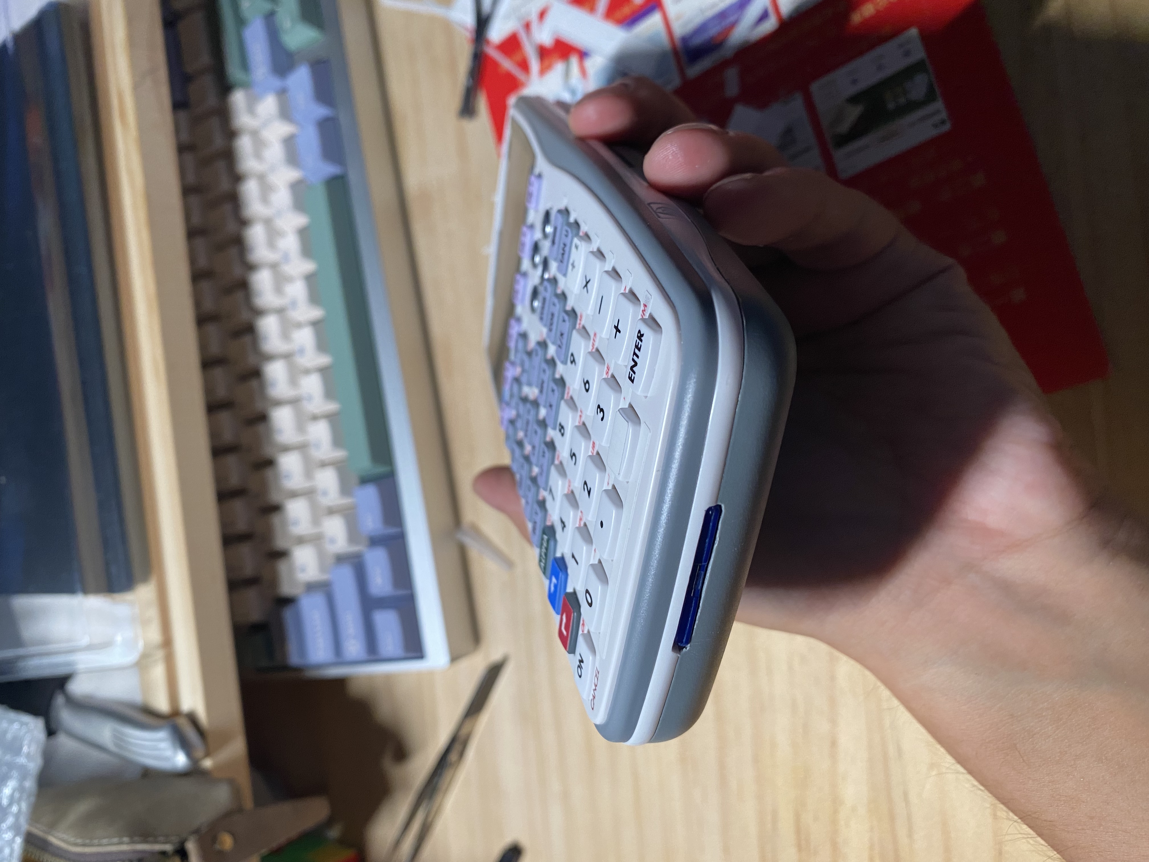

微信图片_20240623211818.jpg 很好的教程,成功升级。

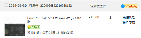

求问楼主在哪里买的SRAM芯片
发表于 2024-8-6 19:41:49 | 显示全部楼层
ppphzj 发表于 2024-6-22 21:05
很好的教程,成功升级。
具体的型号是什么呢,帖子里面的两款sram芯片淘宝上我没找到哪里有卖
发表于 2024-8-16 20:53:30 | 显示全部楼层
zhege
发表于 2026-4-3 23:06:33 | 显示全部楼层
很好的教程,成功升级。
哇!开孔怎么做到这么精确的,你还回想得起过程嘛
