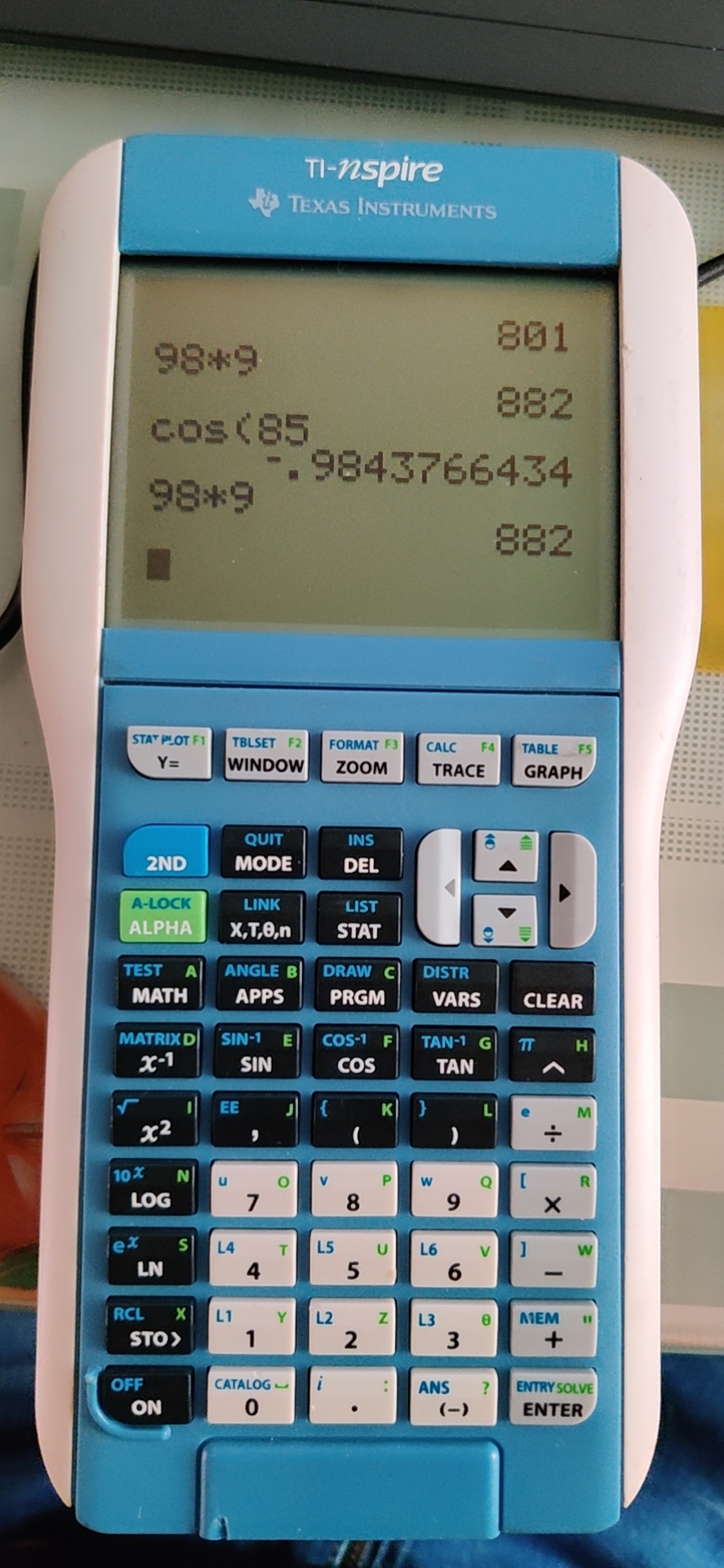

经验总结,如果系统版本低于1.6或以下的,不能直接刷3.1,会提示文件损坏,也不能直接刷2.1,虽然能刷成功,但是系统进不去了,必须要刷一下1.7的版本,才行我刷的是1.7.1.50,正常开机了 微信图片_20201006124528.jpg

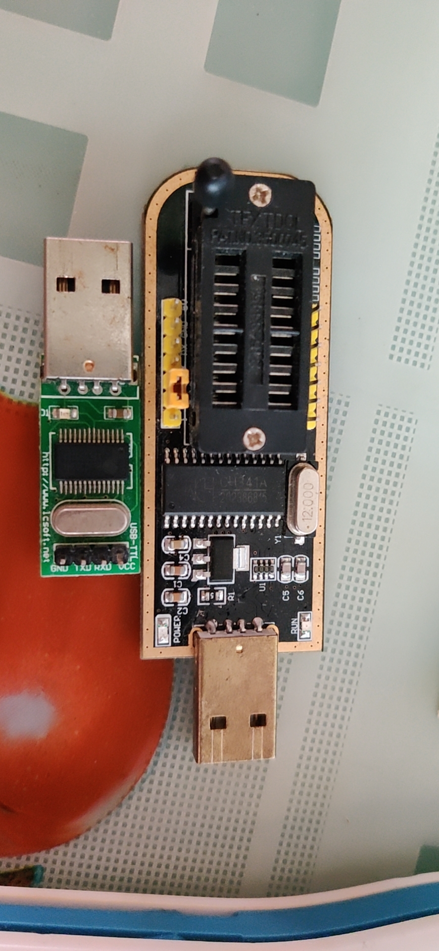

 楼主| 发表于 2020-10-6 12:47:50 | 显示全部楼层
最后编程器合个影,哈哈!
