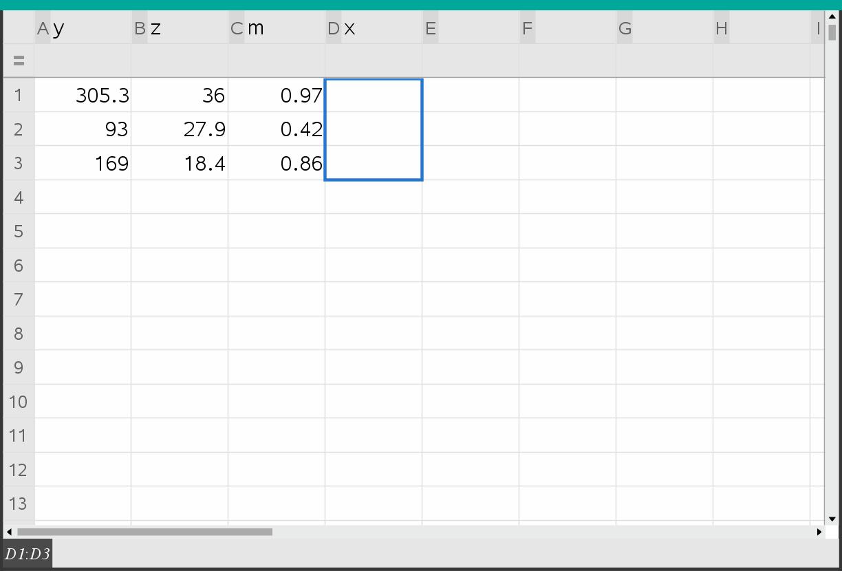

第一步,先建立一个列表,并且定义并赋值了列表变量y,z,m
第二步,编制程序如下:
Define unit()=
Prgm
:Local y1
:Local z1
:Local m1
:Local x1
:Local i
:y1:=y
:z1:=z
:m1:=m
:i:=1
:Lbl a1
:x1:=(((m1+1)^(−i)*(m1*y1-((m1+1)^(i)-1)*z1))/(m1*z1))
:i:=i+1
:If x1<0 or x1>1
:  Goto a1
:  x:=x1
:EndPrgm
算出来的X1值或者x值根本没有产生循环。
请问各位大侠,大佬们
为什么循环中止在i=1了?
非常感谢!

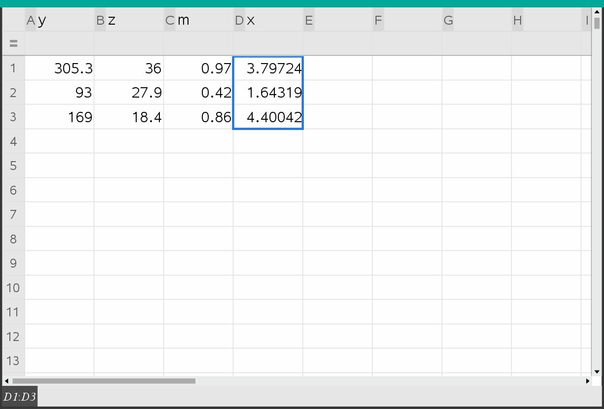

 楼主| 发表于 2020-10-3 16:28:33 | 显示全部楼层
x或者x1,应该算出来是0<x<1的。
大家看看表2,明显大于1了,说明循环在i=1的时候,就终止了。
怎么都找不到原因,寻求各位大佬们的帮助!

谢谢朋友的耐心回复,我用while语句重写了一次,并且把条件改成了x>0,还是不行。
我又寻找了原因,很有可能是因为数组变量x被反复多次赋值,在TI-basic里面是不被允许的。
