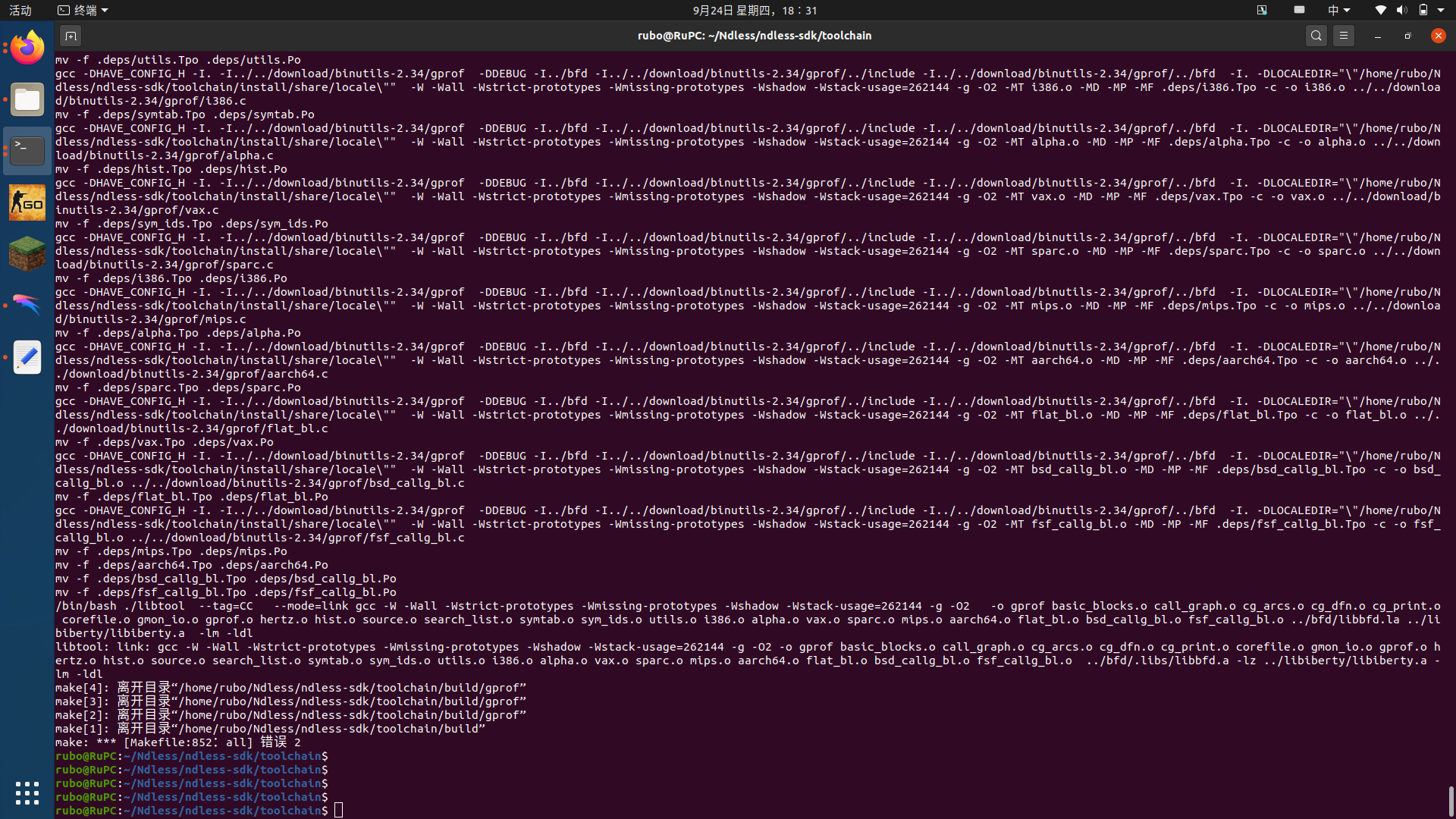

NDLESS上的SDK安装太抽象了,运行build_toolchain.sh文件时报错。

我也是用的ubuntu,系统默认安装的gcc版本太高了,必须安装gcc7.5。
首先
  1. sudo apt install gcc-7
复制代码
安装好后
用这个查找 系统的
  1. gcc ls /usr/bin/gcc*
复制代码
再修改这个
  1. sudo update-alternatives --install /usr/bin/gcc gcc /usr/bin/gcc-7 100
复制代码
  1. sudo update-alternatives --install /usr/bin/gcc gcc /usr/bin/gcc-9 100
复制代码
最后
  1. sudo update-alternatives --config gcc
复制代码

arm-none-eabi-ld: hello-sdl.o: in function `main':
hello-sdl.c:(.text.startup+0x0): multiple definition of `main'; /tmp/ccPaQ36T.o:hello-sdl.c:(.text+0x0): first defined here
arm-none-eabi-ld: cannot find -lnspireio
arm-none-eabi-ld: cannot find -lndls
arm-none-eabi-ld: cannot find -lsyscalls
collect2: 错误:ld 返回 1最后还是这样
发表于 2022-12-28 15:03:32 | 显示全部楼层
如果你还想装的话。。。可以试试这个项目https://github.com/trueToastedCode/NdlessSDK-automated-installer提供的python脚本。我也遇到了同样的报错并且使用这个脚本成功安装。
