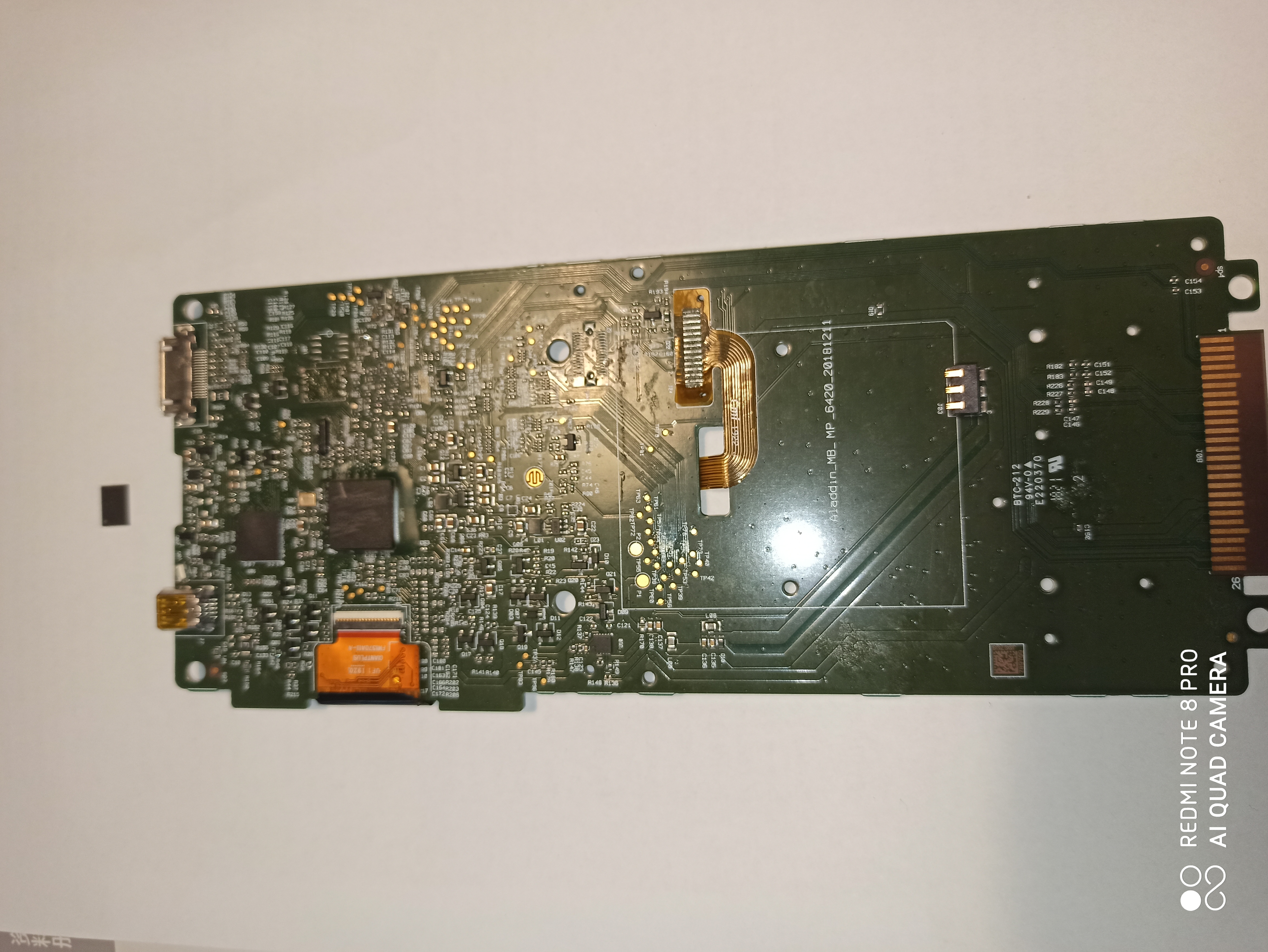

自己买的Nspire CX II摔坏了,就拆开看了看,触控板是1,2代兼容的。
存储器用的都是镁光的片。
SPI NOR Flash,可以多留意一下,相较于前几代硬件,这回的属于”比较好拆焊和焊接的)

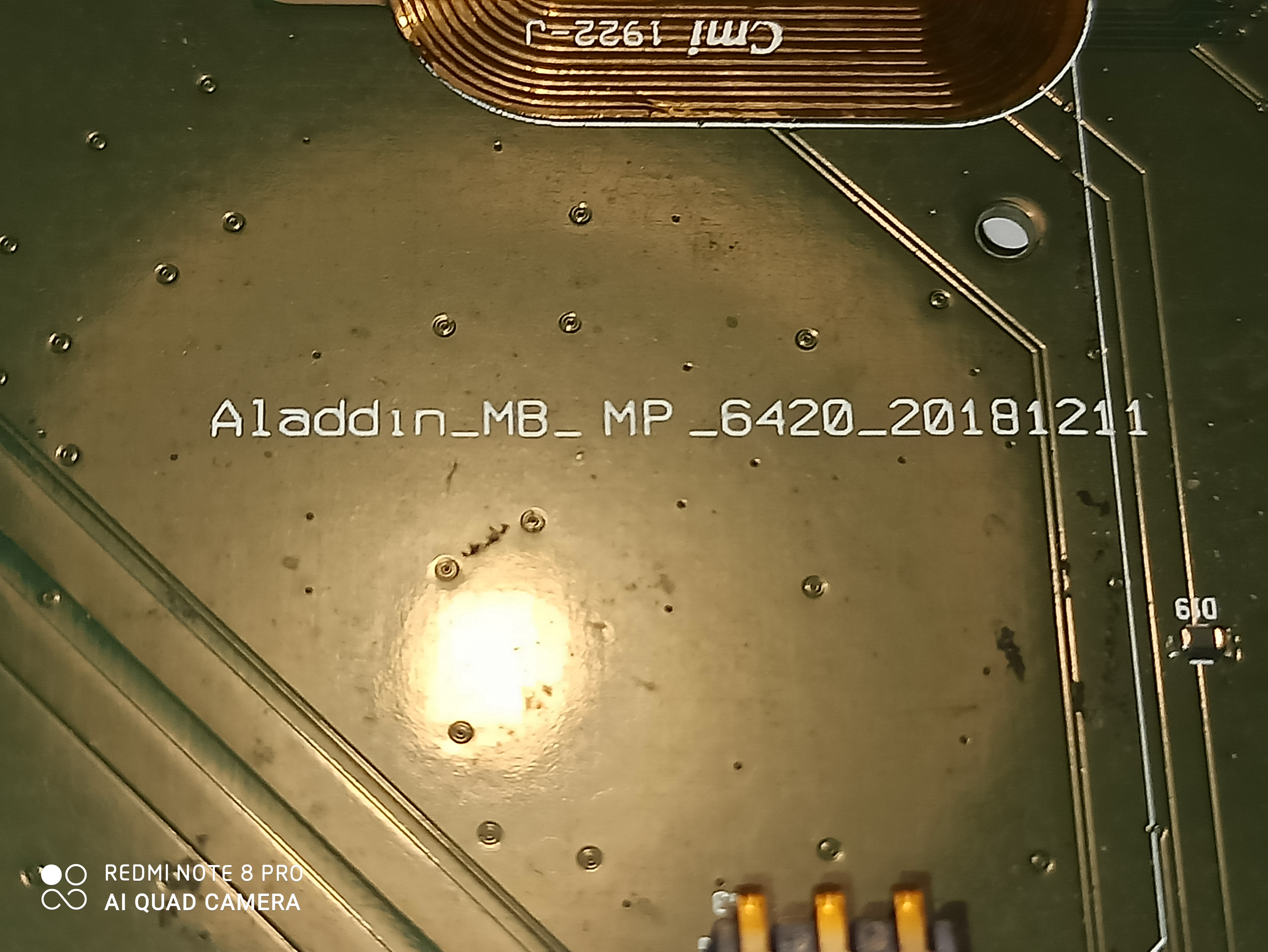

主板,代号阿拉丁
主板,代号阿拉丁

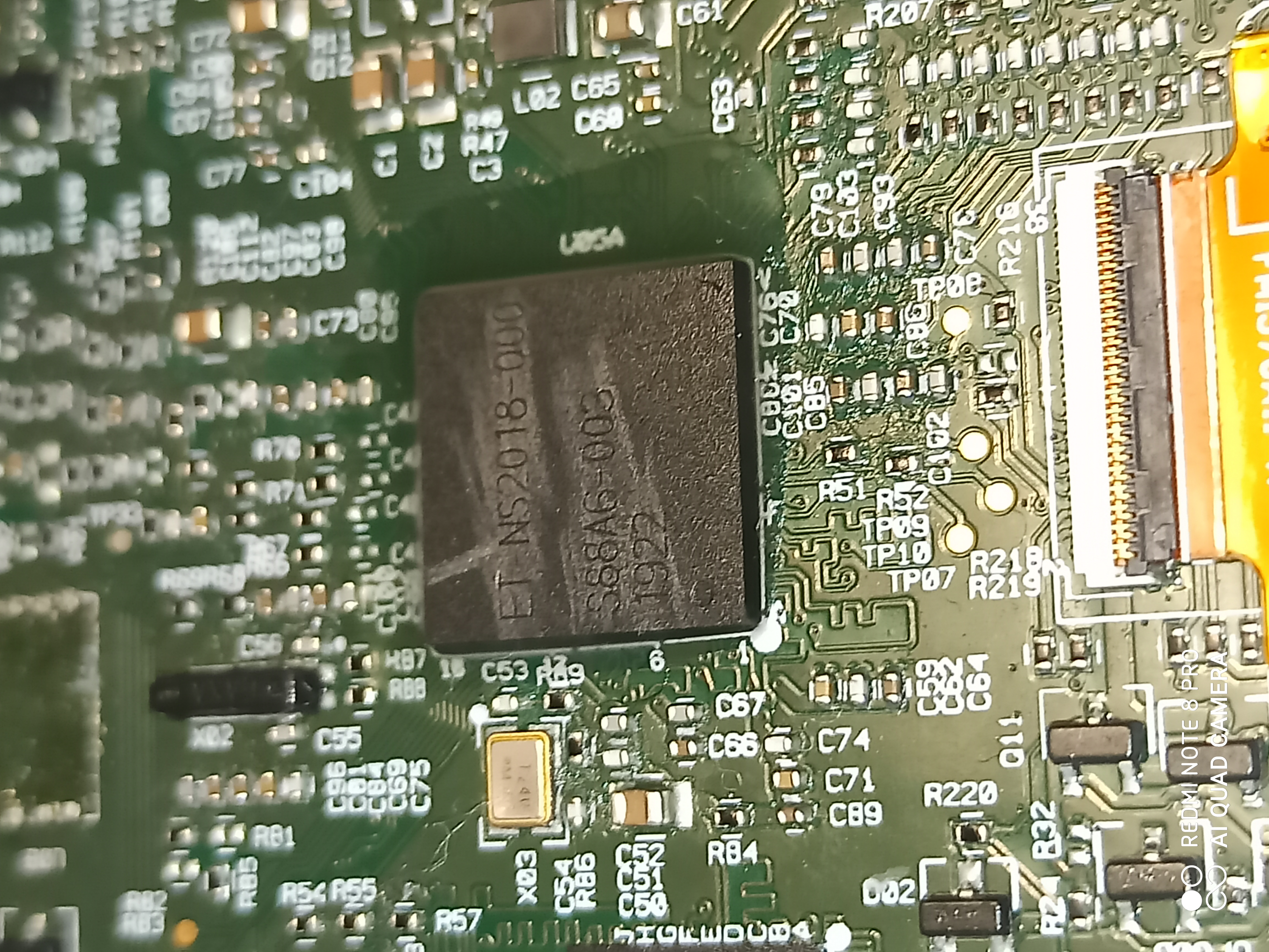

这个是CPU,应该是TI定制的
这个是CPU,应该是TI定制的

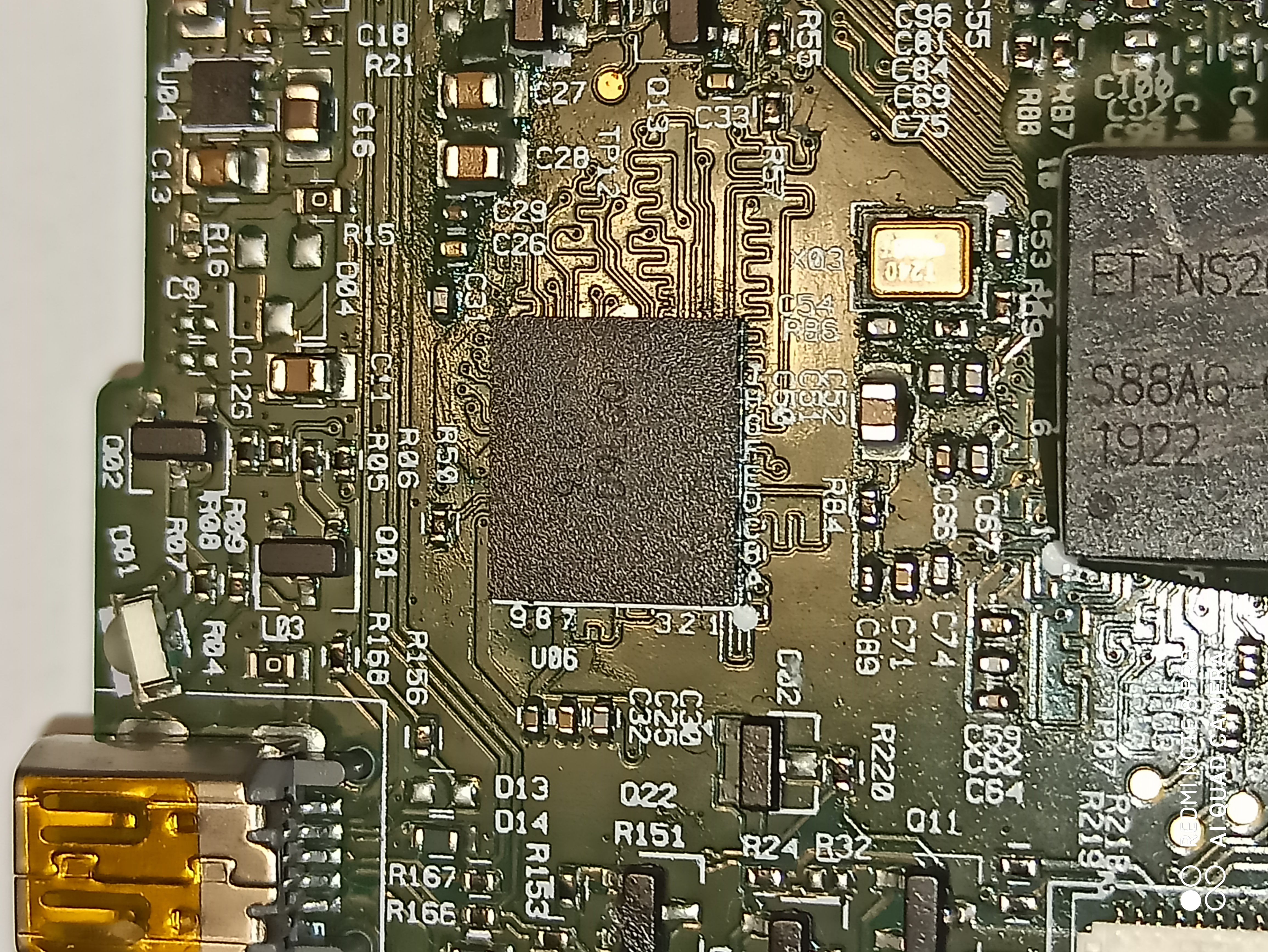

这个是RAM,查到的资料显示的是LPDDR,型号为MT46H32M16LFBF-5,容量是64MB,不过有128MB的芯片,相同针脚和 ...
整体,上面的小的是SPI NOR Flash,型号为MT29F1G01ABBFDWB-IT,容量128MB
