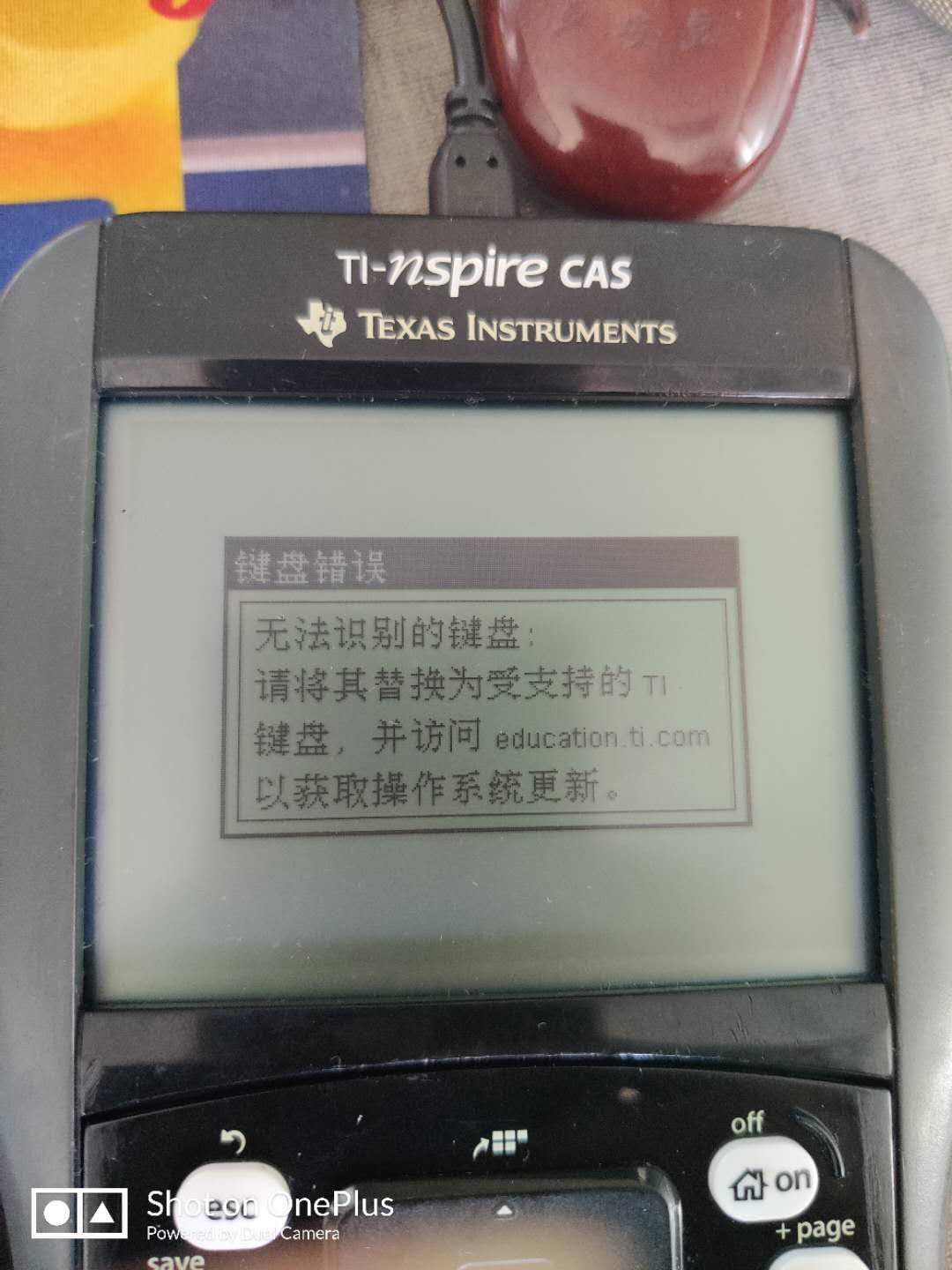

把不带CAS的大黄键盘,拆下放在大黑的键盘上,会提示错误的键盘,但是能正常开机,开机键好用,而且会不断的重启,是不是删除系统,重装系统就能好用了?

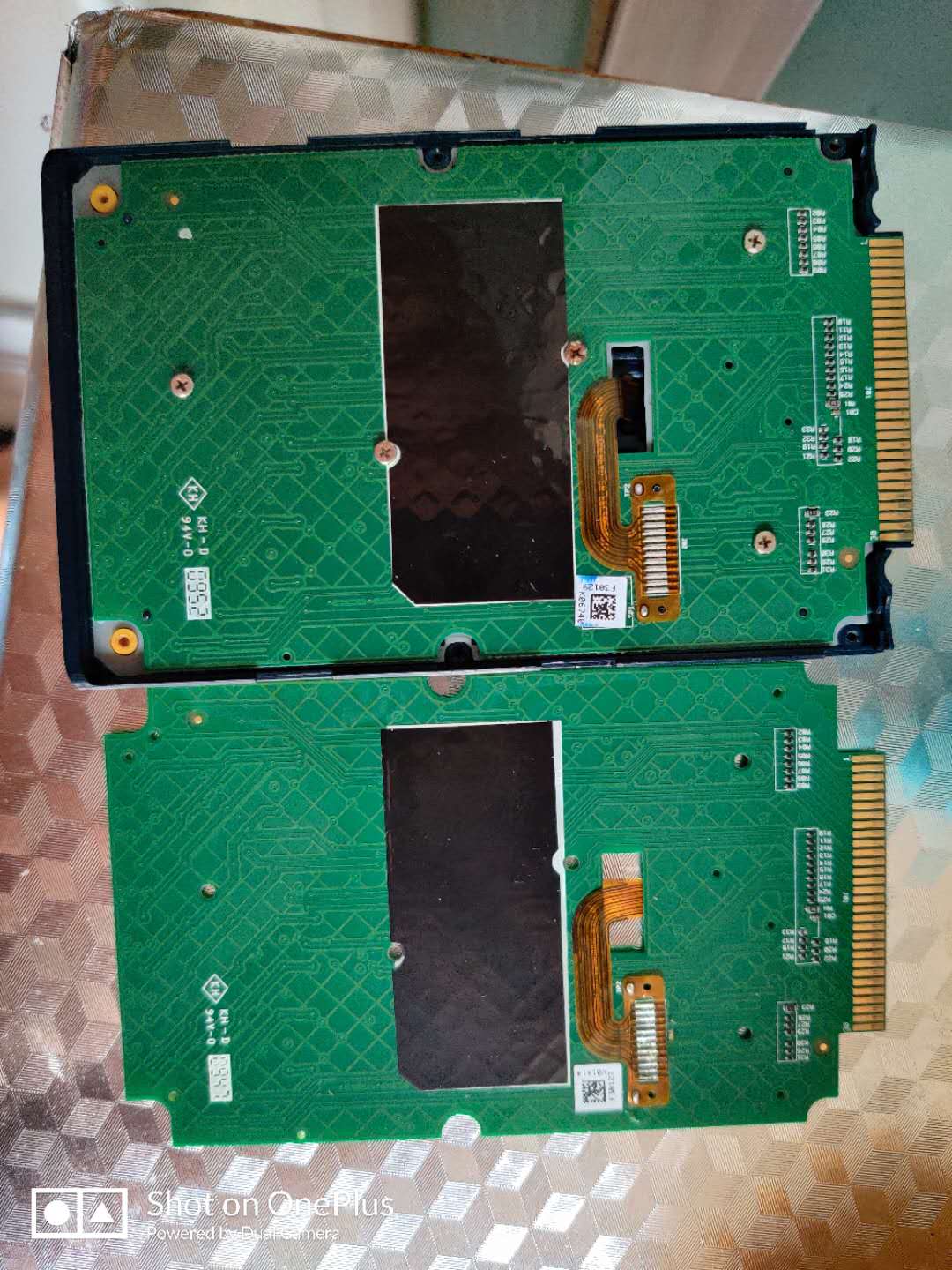

查看了电路板,几乎是一样的走线!,暂时没看出区别来!

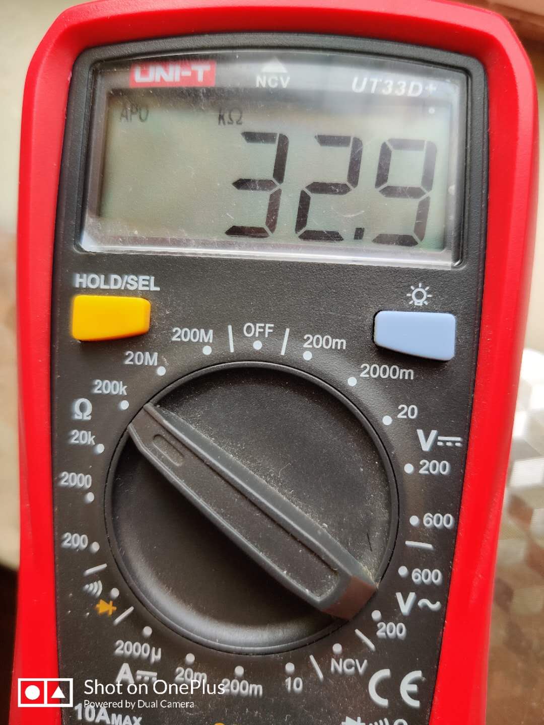

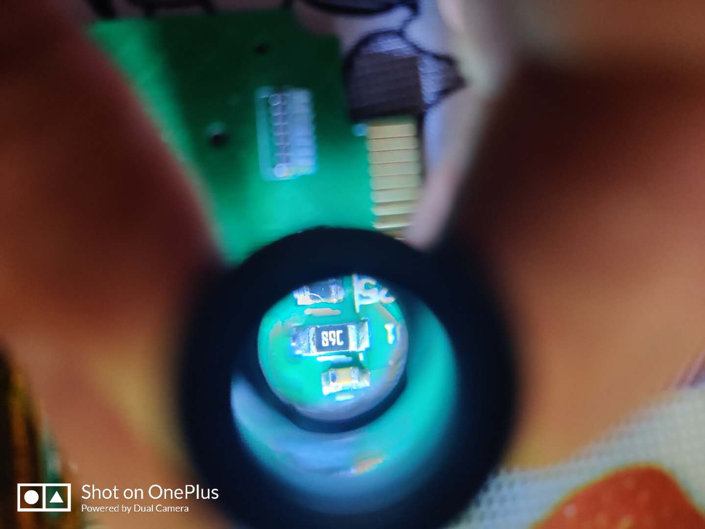

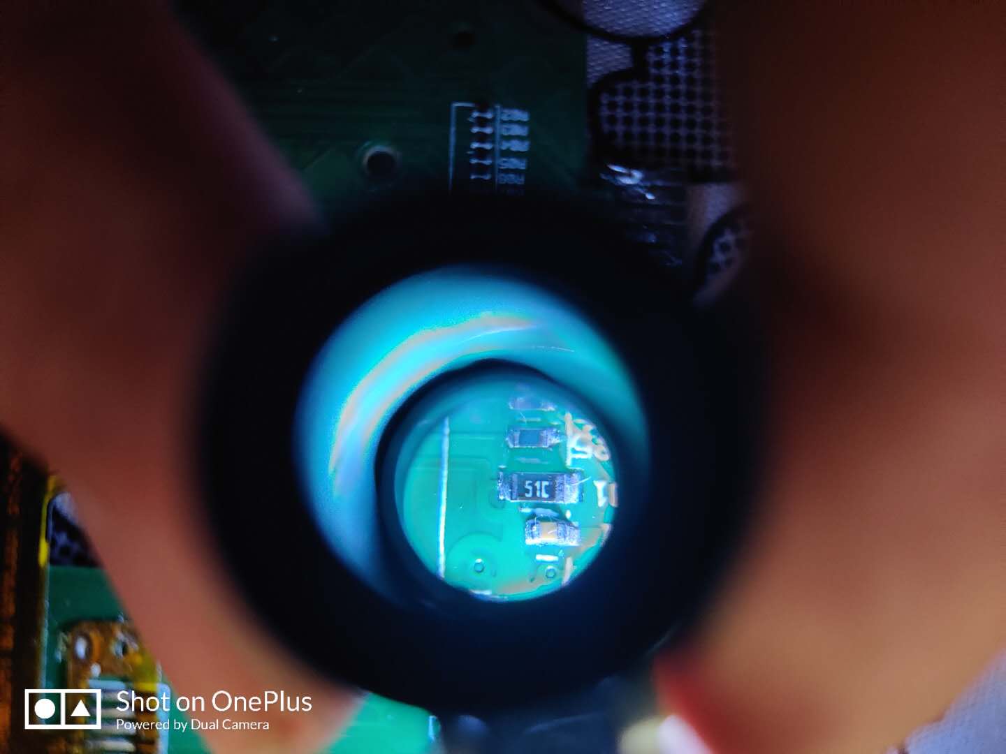

终于借助仪器看清楚了这是肉眼看到的
有个电阻的阻值不同标记51C的是CAS的键盘
测试阻值是32.6k欧

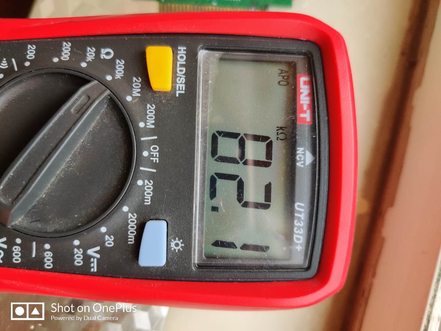

这个89C的是不带CAS的键盘
测试阻值是82.1k欧
其他的都一样,理论上这个两个电阻换一下,就应该没问题了
