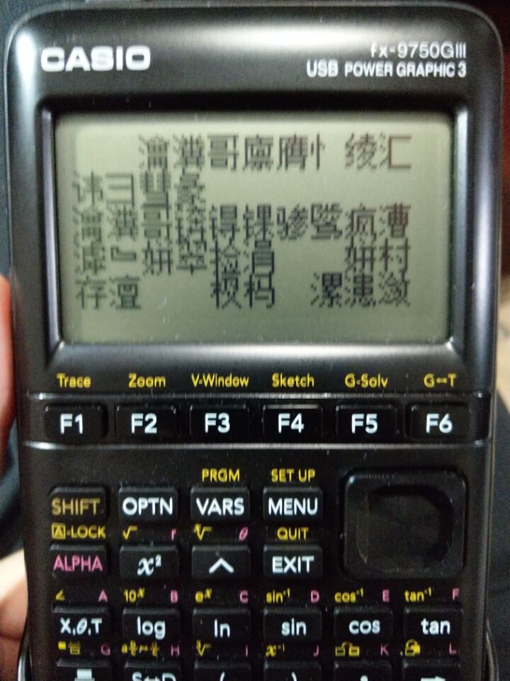

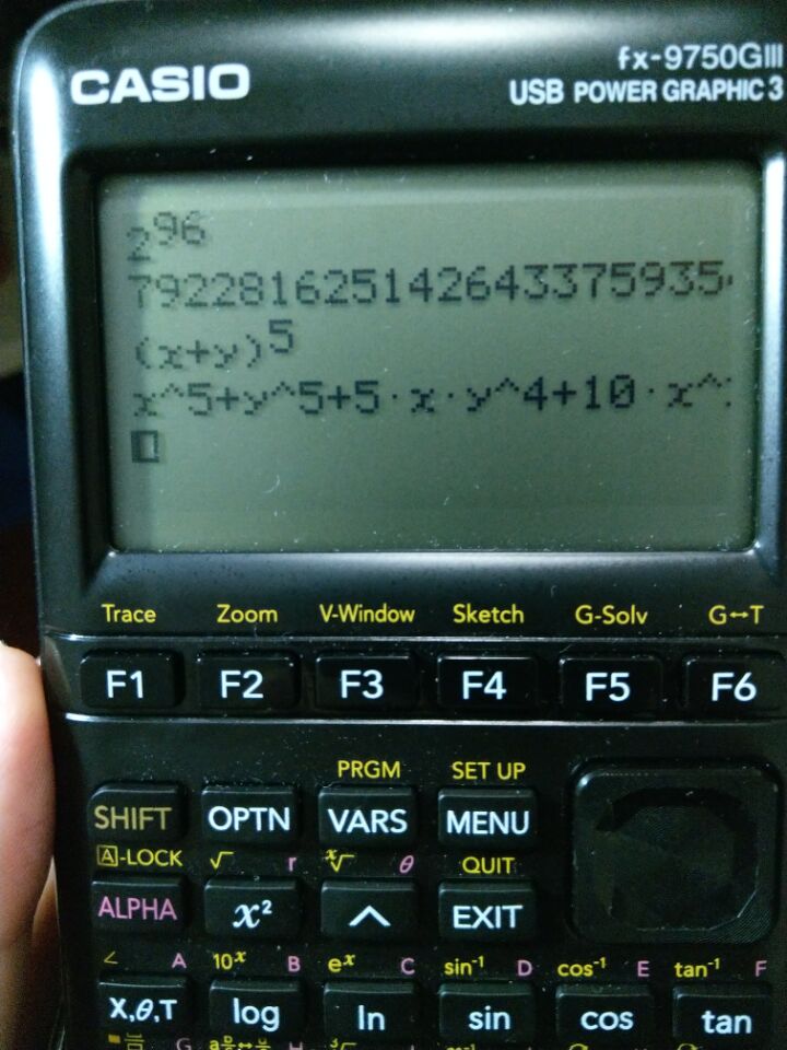

自己尝试addin了Eigenmath 暂时没有发现问题
Eigenmath
Eigenmath
不过DL2.1就出现了问题
不知道三代的addin是否兼容二代的
发表于 2020-6-8 13:38:25 | 显示全部楼层
是不是文件编码问题,有没有试试ANSI和UTF-8各种格式都尝试一遍
 楼主| 发表于 2020-6-8 15:44:16 | 显示全部楼层
谢谢 确实是这个问题改成ANSI后正常
发表于 2020-6-8 15:47:39 | 显示全部楼层
嘻嘻哈哈何厚铧 发表于 2020-6-8 15:44
谢谢 确实是这个问题改成ANSI后正常
哈哈哈,就是9750Gii 也得是ANSI编码,才能正常显示
