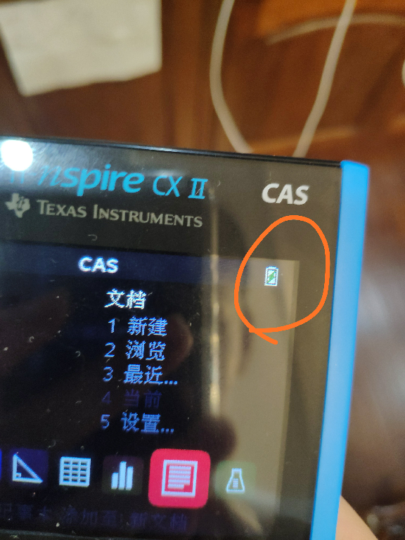

复现办法:把你的计算器连上电脑,传一个文件后再拔出,既成该样。
解决办法:把计算器拿去用原装充电器(手机充电器亦可)充电几秒钟即可

 楼主| 发表于 2020-5-3 13:26:04 | 显示全部楼层
zql@kl 发表于 2020-5-3 09:12
cxiicas充电充满之后会一直显示“充电中”,只有拔掉电源后再插回才会变成“使用外部电源” ...
准确说来,该BUG一直使用外部电源,与你的还真不一样。
还好没有影响正常使用,但强迫症无法忍受...

发表于 2025-5-24 23:51:29 | 显示全部楼层
楼主您好,我的CX2和您说的一样问题,都是不停显示充电中,能否和您详细了解一下具体操作方法,期待、
发表于 2025-5-25 10:26:50 | 显示全部楼层
你好,烦请详细讲一下吧,我遇到和您一样的问题。换了充电线充电还是这样。并且感觉这种情况下,都是假关机,电量耗的特比快。重装系统也没用。
发表于 2025-5-28 06:09:37 来自手机 | 显示全部楼层
楼上这是硬件问题
发表于 2025-5-28 06:11:53 来自手机 | 显示全部楼层
有个丝印 L155B  电池电源管理芯片坏了,就会出现这个问题
