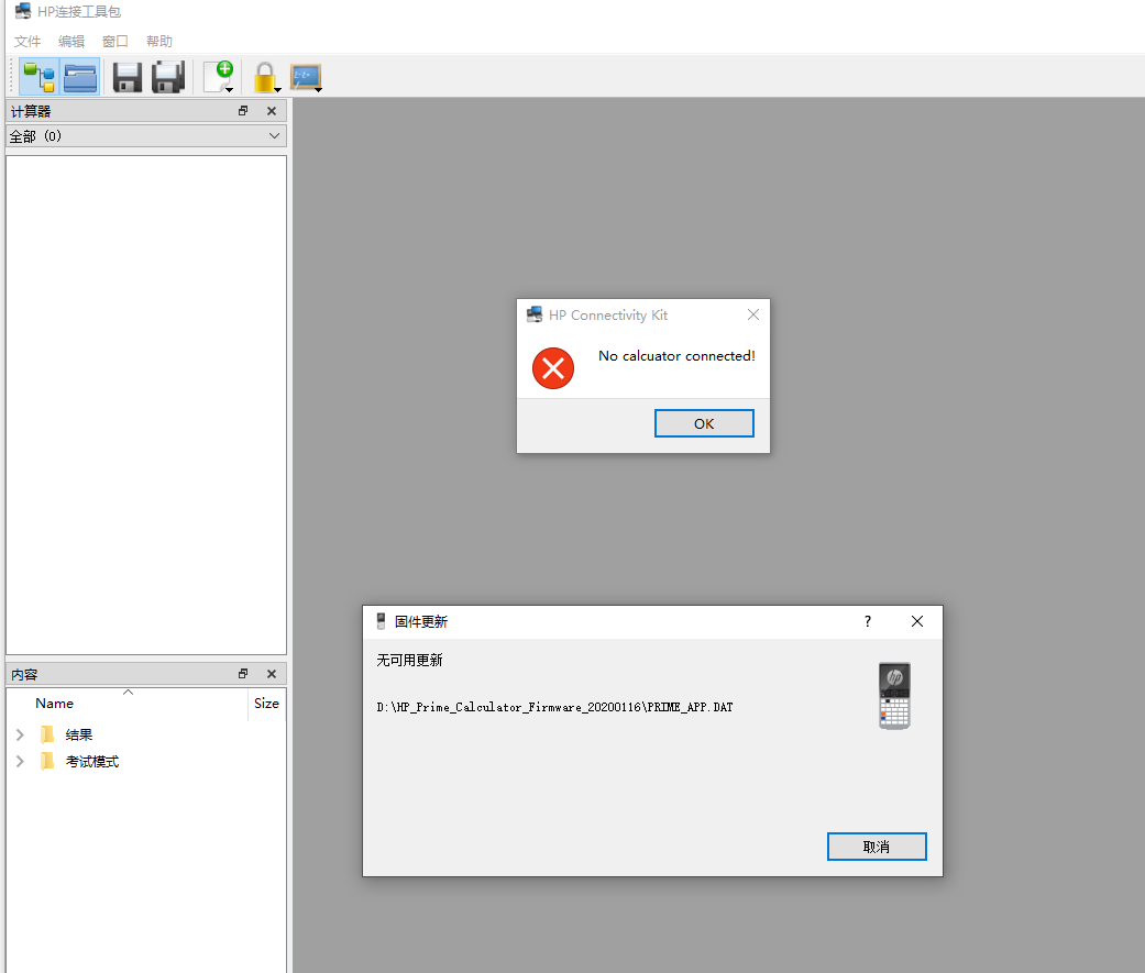

请教给位,刚刚入手库存多年的HP Prime,固件应该还是出厂时候的2013 8 13,在Windows下连接HP Connectivity Kit后,自动进入了恢复模式(没有按Sym+Reset)。Connectivity Kit中看不到计算器,但是会弹出是否要更新计算器固件。选择更新,并指定好固件目录后,并没有开始更新,也没有进度条出现。在资源管理器中可以看到一个接近8Mb的U盘,应该是计算器的存储空间。设备管理器中也看不到计算器。

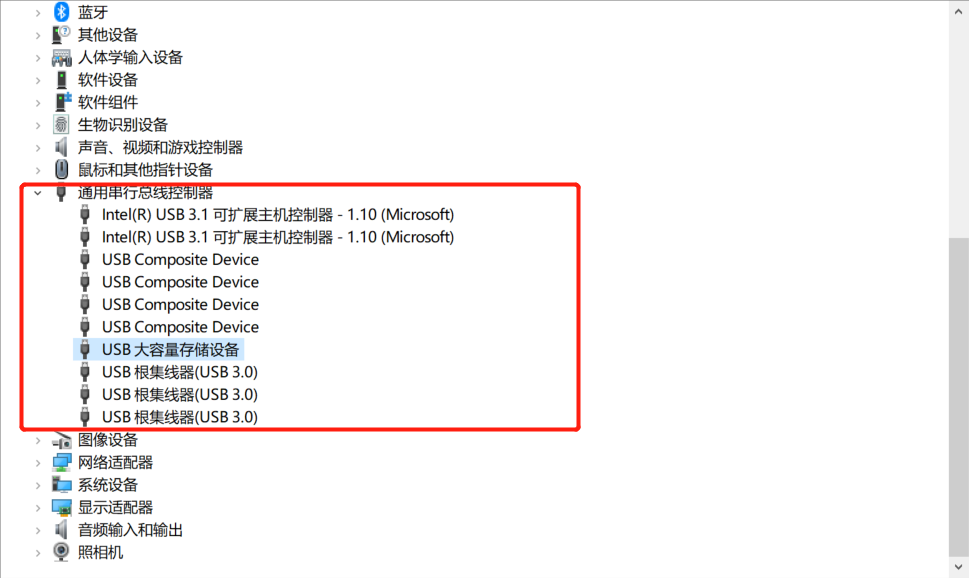

搞定了,参考HP官方的文档 https://support.hp.com/cn-zh/document/c04678390
找了一台有原生usb2.0的电脑,就可以是识别了,然后刷了最新的20200116的固件就一切正常了,现在Windows、Mac OS,USB2.0 3.0 3.1gen2都能识别了。应该是出厂固件有bug
