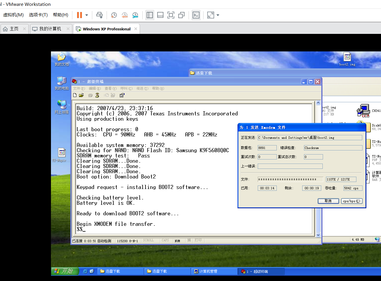

描述一下问题吧,收到一个很老的机器,系统版本是1.2几,当时还能正常开机,直接更新2.1的版本,结果卡在加载系统界面,进度条到头,一直不动,连接ttl,显示加载系统100%,就是不进系统
尝试全部格式化,重装系统问题依旧
再次尝试全部格式化,通过ttl传boot2,显示不匹配,传1.4的镜像文件,提示系统错误,
再次格式化,传boot2,通过同步软件安装系统,成功,已经更新到3.1的系统了
 楼主| 发表于 2020-3-9 11:22:59 | 显示全部楼层
发现原来虚拟机也可以ttl,以前都不知道
