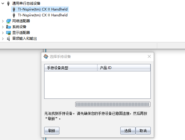

发表于 2019-12-19 08:28:19 | 显示全部楼层 |阅读模式
同步软件不对吗?设备管理器里已经有了,但是同步软件找不到设备,以前的设备都没问题

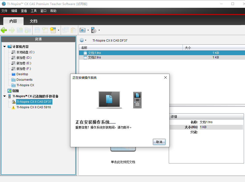

 楼主| 发表于 2019-12-19 10:02:15 | 显示全部楼层
已经解决了,需要下载教师版,试用90天

发表于 2020-1-12 18:50:36 | 显示全部楼层
首先,你现在使用的是“TI-Nspire™ 计算机连接软件”,TI-Nspire™ CX II CAS是不能用这个软件连接电脑的。原因是Windows Update上没有TI的驱动,因此电脑识别不出。TI-Nspire™ CX II CAS应该用TI-Nspire™ CX II CAS学生软件连接电脑。既然你买了TI-Nspire™ CX II CAS,那么包装中应该有一张序列号(就是那张唯一的彩色印刷的四折卡片),其中一面的左上角有License#,第二行就是序列号,进入学生软件后就按指示输入。而驱动程序也在这个软件中,若安装了软件仍连不上,请打开软件再连接,就能连上了。
