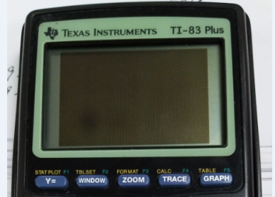

由于我这个83计算器闲置太久了,备用电池都拆了就一直放那里了,现在不知道怎么开不了机,要不就是显示那个棋盘光标,要不就是花屏、或者几条横线在闪,不知道是不是可以通过刷机救活,各位同学有好的建议可以指教,谢谢!
开机就是这样子
开机就是这样子

有尝试调节过屏幕的对比度吗?
 楼主| 发表于 2019-11-21 15:53:25 | 显示全部楼层
DreamWater 发表于 2019-11-21 13:57
有尝试调节过屏幕的对比度吗?
调过,没什么反应
发表于 2019-11-22 08:34:30 | 显示全部楼层
显示芯片坏了吧,我以前遇上过这样的情况
 楼主| 发表于 2019-11-25 10:47:46 | 显示全部楼层
mrlgs 发表于 2019-11-22 08:34
显示芯片坏了吧,我以前遇上过这样的情况
应该不是吧,第一次上电池还能按DEL键进入刷机界面,清理内存也可以,然后再开就不行了

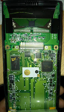

我拆开看了一下电路板,看起来应该都没什么问题
 楼主| 发表于 2019-11-25 10:53:57 | 显示全部楼层

 楼主| 发表于 2019-11-26 13:39:40 | 显示全部楼层
这次彻底搞定了,原来是屏幕排线断了,重新接线就满血复活了,谢谢大家关心!
