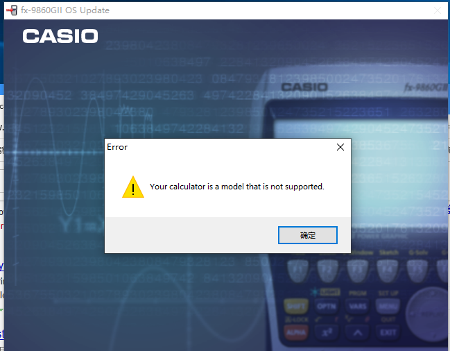

你的9860是Power Graphic 2版本吗?
如果不是,那这个版本不兼容你的9860。
发表于 2019-11-30 08:45:25 来自手机 | 显示全部楼层
你这是SH3版本的,最高只能升到02.04.0200
