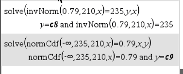

IB考试中的 正态分布已知mean:u=210,X在185-235区间的概率为0.58,求标准差sigma。如果查正态分布表格的话很简单,直接找到概率对应的Z,再计算sigam即可,但在计算器上似乎不能实现。
尝试过两个函数,都无法输出结果,求解

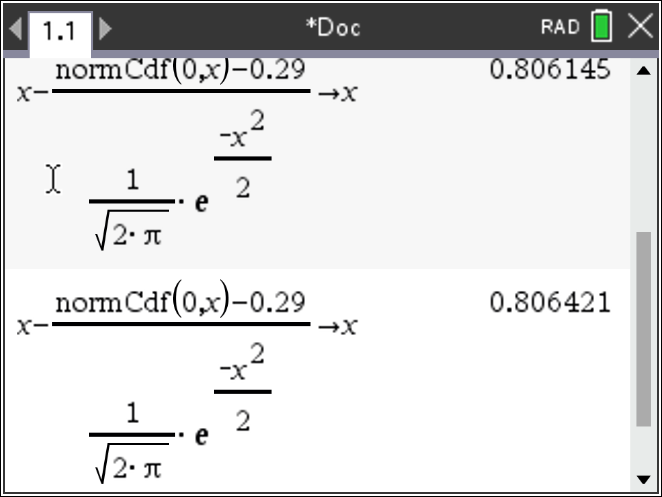

显然有Φ((235-210)/σ)=Φ(25/σ)=0.58/2 + 0.5 = 0.79。令 formula-1.png

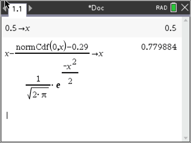

然后就牛顿迭代呗,选择一个大于0的初值,比如0.5:
迭代3次后得到结果,即25 / σ = 0.806421,解得 σ = 31.0012。
