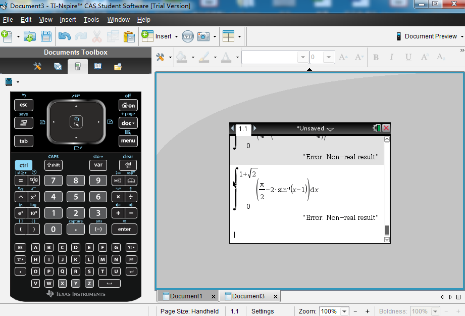

[Nspire] 求解这个积分为什么无法计算
发表于 2019-11-10 12:07:12 | 显示全部楼层 |阅读模式
IB数学考试题中,应该是直接用计算器计算的,答案是3.2
发表于 2019-11-10 17:42:02 | 显示全部楼层
1+根号2,超出sin-1()的定义域了
发表于 2019-11-11 21:20:42 | 显示全部楼层
Non-real result,需要设置为a+bi 或 r O 模式即可运算
