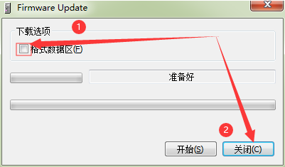

1.升级固件[只有Win7可升级固件,win10打不开"Firmware Updater"]
(1)安装软件HP_Connectivity_Kit_2013_11_11.exe[下面下载]
(2)关闭计算器,运行这个
(3)数据线插入计算器,按住ON/C 开机键把数据线连接电脑,看到电脑软件显示初始化放开开机键(此时屏幕不显示任何东西),软件初始化完成后先勾选格式数据区再点开始
(4)软件自动关闭时计算器固件就升级完毕了

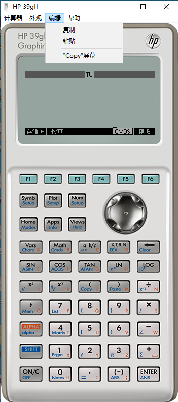

(2)发送程序安装软件HP_39gII_Virtual_Calculator_2013_11_10.exe[下面下载]
[1]连接计算器
[2]打开虚拟机

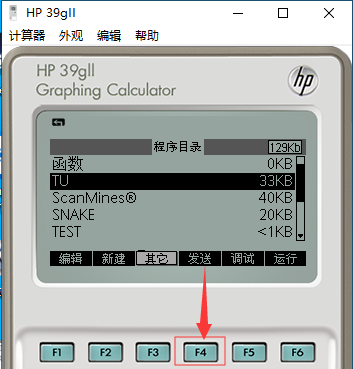

[3]您可以在虚拟机里新建程序,进入编辑界面后清空,利用粘贴功能写入代码
[4]粘贴完毕后SHIFT+1保存并会菜单,点击发送
这个时候实体机可能会出现这种提示
这是连接时编码的问题,按F6确定即可,无需处理,会自动校验
但是要注意实体机中程序的大小,可能虚拟机上33KB,因为HP的XX兼容性可能到了实体机上只有11KB,丢了2/3,遇到这种情况在虚拟机上多发送几次即可
