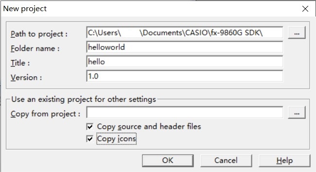

安装SDK后,将其打开。我们首先来创建一个新的项目。

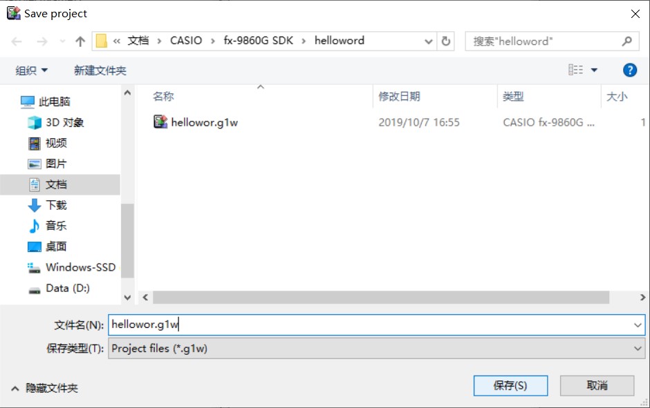

单击Project<<New,然后依次填写项目路径、文件夹名称、项目名称、版本号。
此后会弹出错误消息显示无项目文件,这是正常的。

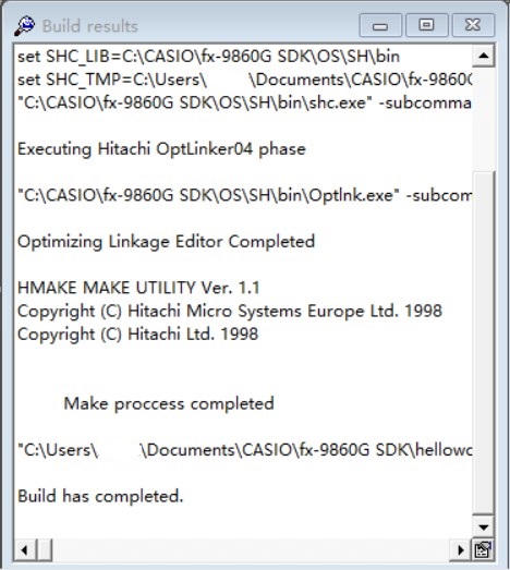

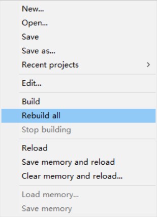

要编译,请单击Project<<Rebuild all
如果您的路径不含括号的话,此时编译应该会顺利完成。若您的编译器报错,请检查路径是否含有括号。

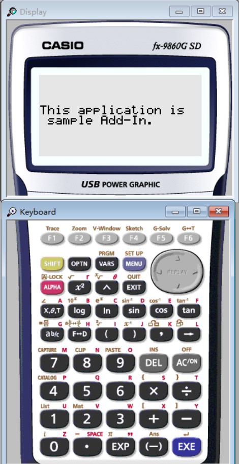

然后单击Run<<Run开始在模拟器中运行程序。稍稍拉大Display窗口,使模拟器屏幕更大。然后在Menu内找到您的Add-in(图标为Debug),点击EXE打开。您会得到以下结果:

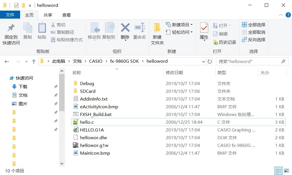

首先,我们打开项目文件夹,您应该看到以下文件:
MainIcon.bmp是要在Menu中显示的图标(单色位图),更改此文件可更改程序的图标。

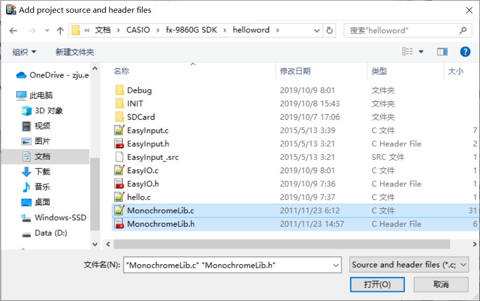

您将得到MonochromeLib.c和MonochromeLib.h两个文件,请将它们移动到您的项目文件夹中,并添加到您的项目中。
在SDK的左侧,右键单击Source Files,然后点击Add,把您项目文件夹中的MonochromeLib.c文件选中;同样地,右键单击Header Files,然后点击Add,把您项目文件夹中的MonochromeLib.h文件选中。

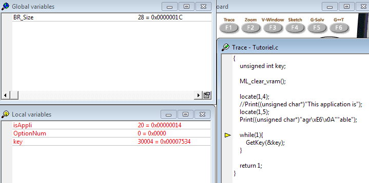

首先,SDK有断点,用来停止程序的执行,以便更好地调试程序。也可以在 "globalvariables "和"localvariables"窗口中查看变量的值。
当错误发生时,有一个"trace "功能,它将指向导致错误的代码行。
也可以执行"Run"→" Trace Into",这样就可以得到:
因为不能使用printf,这个功能非常便于调试。
