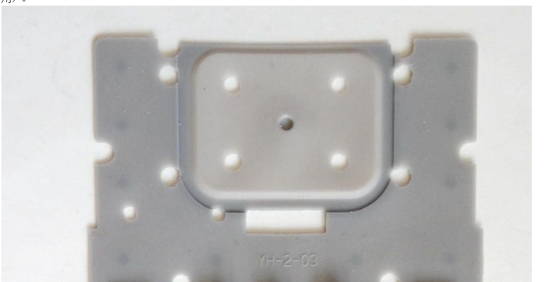

键盘板上面有一层胶膜封住,粘得很紧的,再试了下方向,按向下感觉要向上推着按向下,按左右也是,要向中间推着按下去。

发表于 2019-10-22 15:15:19 | 显示全部楼层
我的和你一样的问题,就是触摸很好用,但是方向按键,不灵,有时按几下才响应一下,很影响体验感,所以放在一边吃灰了一年多,之前以为触摸板有问题,还专门去买了一块,换上还是一样的问题,前两天又拿出来,重新修理了一下,感觉问题解决了,这个原因就是上面“晨皓小盆友”说的,我之前也不知道方向按键的控制逻辑,你按方向键的时候,触摸板检查你按的是哪个方向,但是最终还是要靠中间OK键按下才最终响应整个按键,所以你可以检查一下那个OK锅仔按键是否灵敏,我是在上面垫了一块0.5mm厚的铜片,问题解决了,每个方向按下去都清晰的感觉到锅仔片按下去那个手感,你可以试试!
