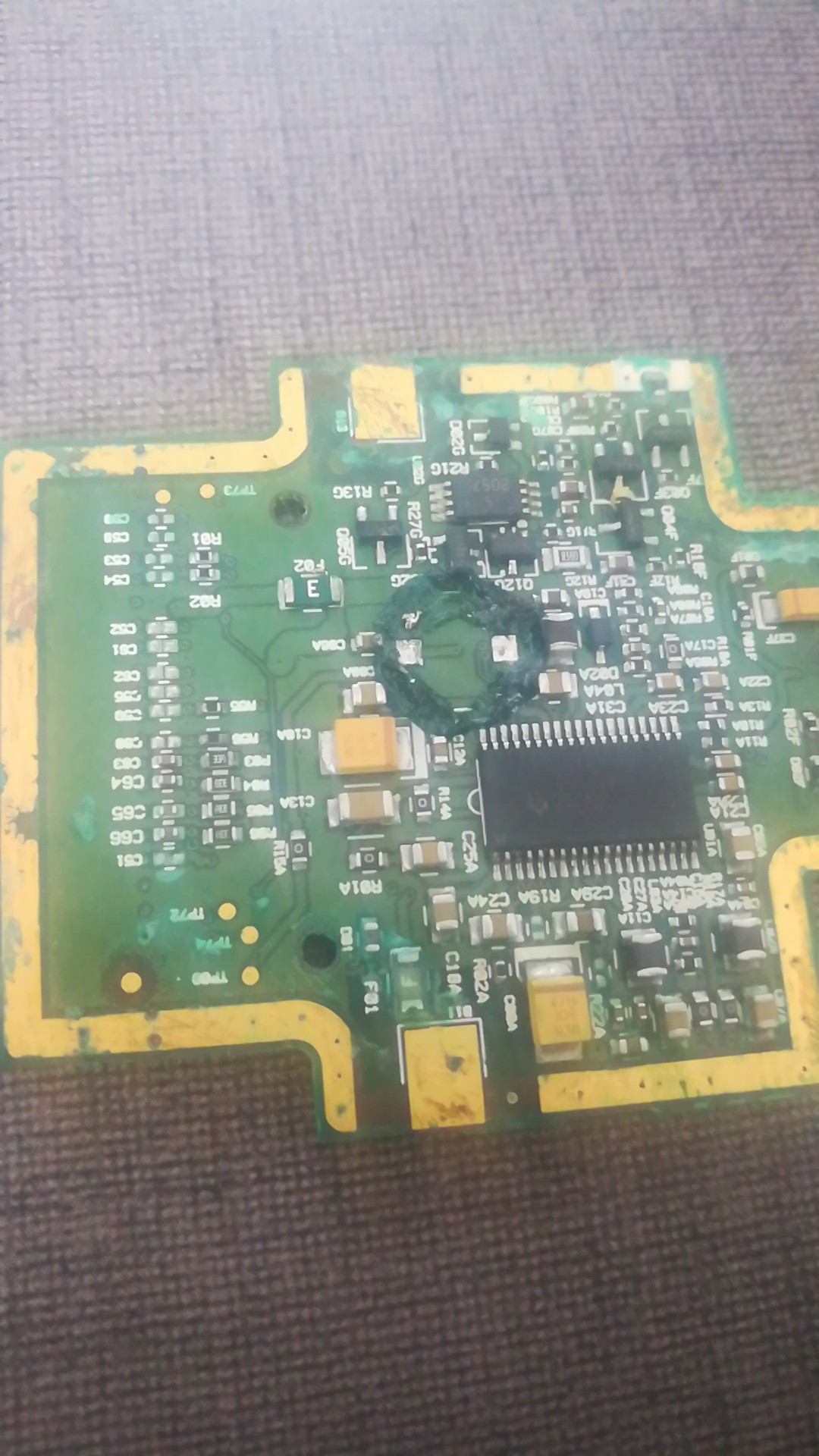

自己的大黑很早之前坏了,就是无法开机,隐约可以听见内部有电感啸叫的声音。
今天拆开了,看了一下,发现内部pcb漏铜部分生锈。
清理干净后上电试机,发现按下开机键,电流上升,同时dcdc电路电感(用一坨绿胶固定的下面)发出明显啸叫,之后约2秒后,系统自动掉电,电感声音停止。
电源芯片是6C053A1,找不到任何资料,之后无奈,先把电源部分加焊了一遍。故障解除,正常开机。
这芯片好像是TI内部的,找不到datasheet,淘宝也找不到,不知道有没有大神用过。
发表于 2019-6-28 18:15:38 | 显示全部楼层
加焊了哪里啊,这个芯片20多个针脚呢
发表于 2019-6-29 13:31:01 | 显示全部楼层
跟您遇到的问题一样,我把电感都拆了
发表于 2019-6-29 13:32:57 | 显示全部楼层
就是拆掉的那个一直有规律的啸叫,电流从0.01一直涨,涨到0.18A左右,电感好像是蝉的鸣叫声
发表于 2019-8-19 18:47:56 | 显示全部楼层
我也有一个 有时有啸叫,有时又能开机。感觉就是这个电感在叫,怎么处理
