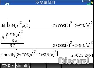

手册上说是diff(sin(x)^2, x$2),但是怎么试都不可以,反而simplify(diff(sin(x)^2,x,2))可以 Capture.JPG
上图第二行,使用C键上那个输入模版,分母那里输入的是x,2,确认后自动转化成图里的样子的

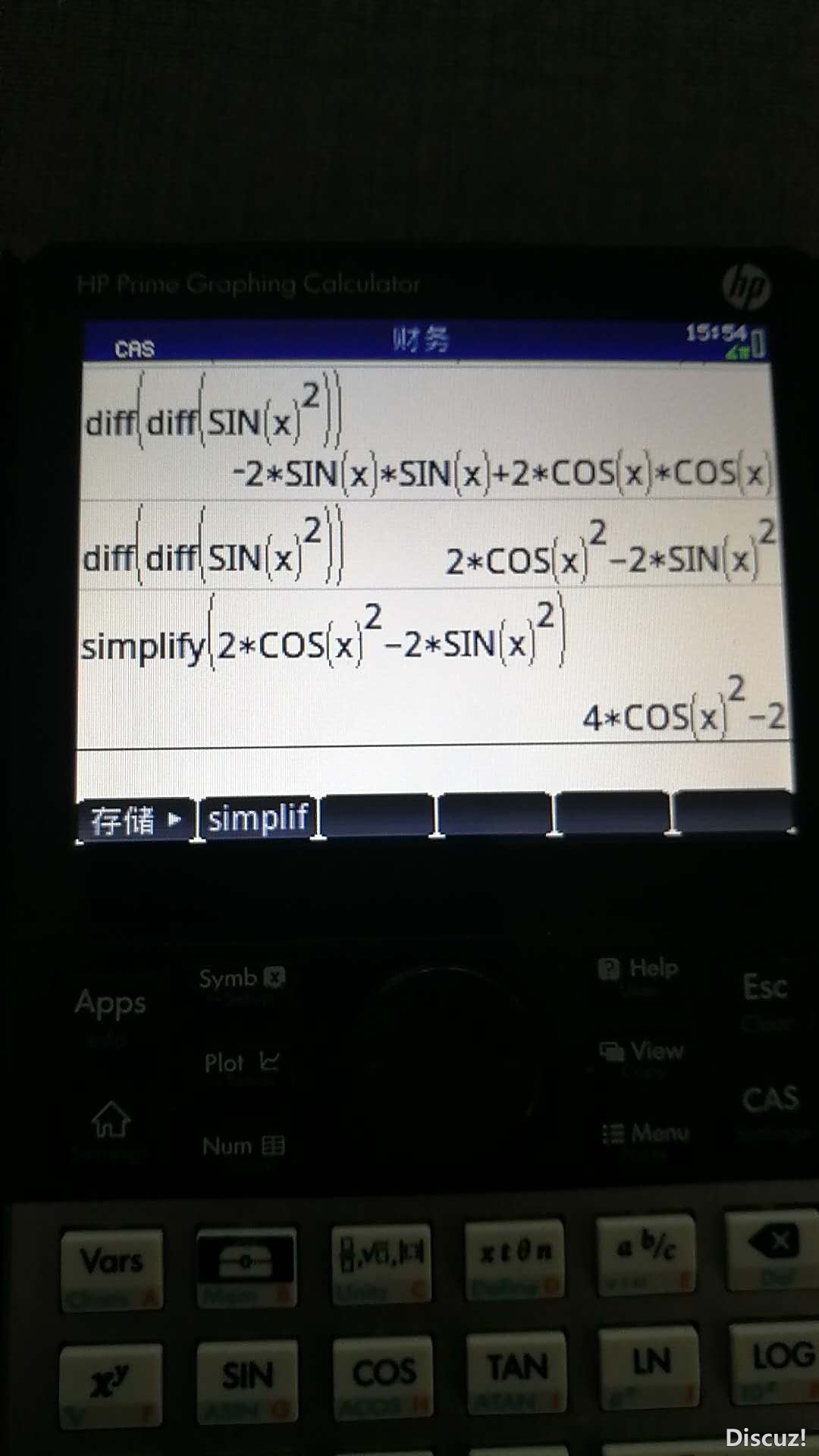

计算器输出结果也没错,我手里无论模拟器还是实机都可以正常输出2cos(2x)
可以使用'b'键->改写->三角->tcollect功能,合并你的4cos(x)^2-2结果,可输出上面的结果

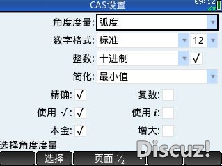

原因的话,建议查看一下Shift+CAS,查看一下CAS系统设置,我这里是系统初始化的设置没有更新过。另外可检查一下计算器系统版本是否为最新,老版本或多或少有些Bug(Help->树->关于HP Prime,最新应该是2018 10 16版)
