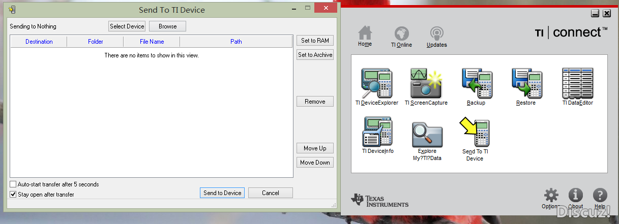

发表于 2018-11-4 10:16:21 | 显示全部楼层
首先你得有一条TI graphiclink数据线(好像是这个吧),如果是钛板的计算器也可以直接使用miniUSB数据线,然后下载TI connect,里面有个send to ti device ,点开你就会了
模拟器的话在菜单里面有一项“Install Application/Send Files”一项,点这一项选择程序文件就可以了(对于手机上的Graph89来说)

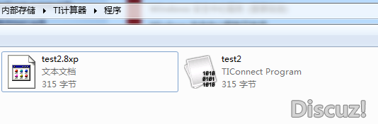

 楼主| 发表于 2018-11-4 17:27:04 | 显示全部楼层
导入到手机上试了下,从手机模拟器进去无法找到对应的程序文件,是文件命名有问题吗?
