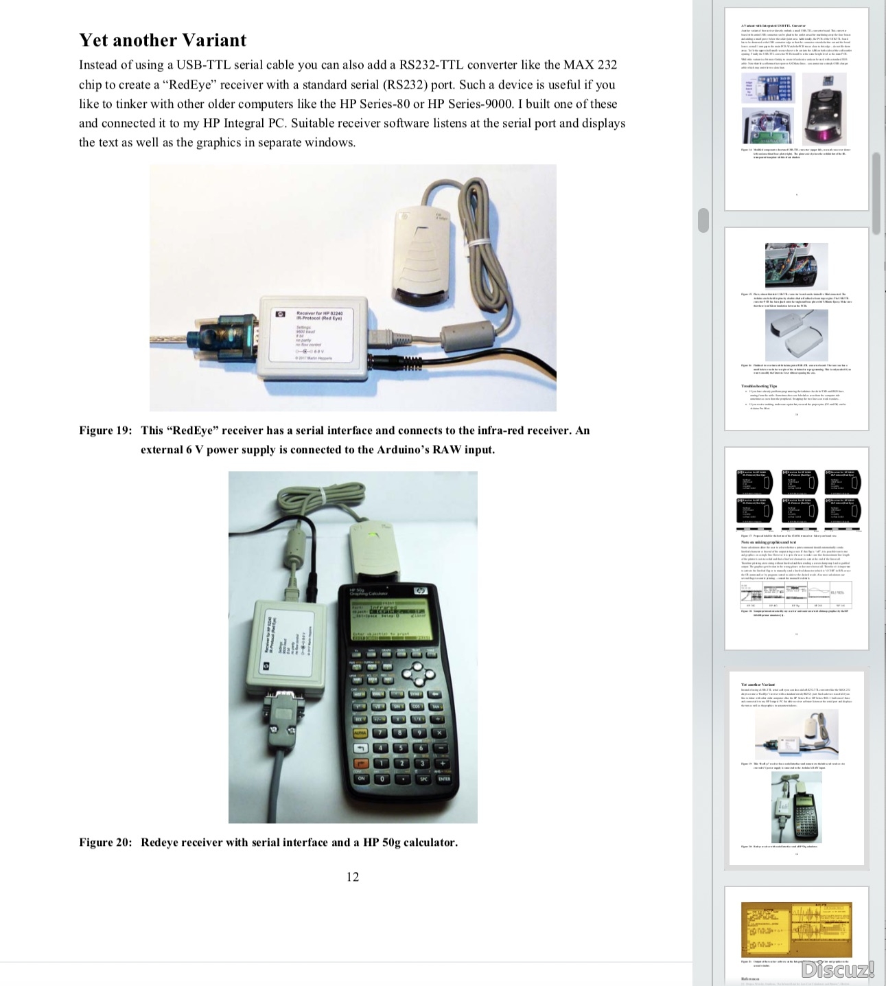

我在网上找到了这份资料,这里面说了咋搞到HP计算器们发出的红外信号,我不是这方面专业的,但是我觉得应该能办到,我知道应该有卖那种小型热敏打印机的机芯,结合这个是不是就可以自制一个HP 82240B(A)了。
我把资料放出来,大佬感兴趣可以尝试做一下,成功的话一定要分享一下啊
