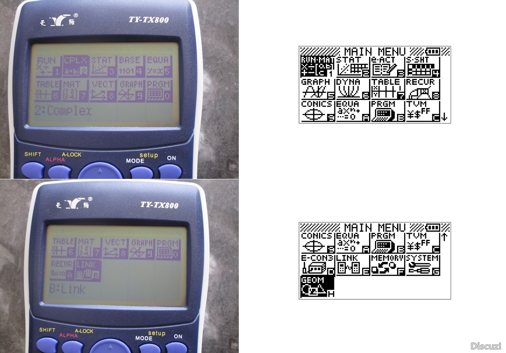

模式菜单对比:
9860GII中的RUN/MAT相当于TY-TX800中RUN/CPLX/BASE/MAT/VCT的整合

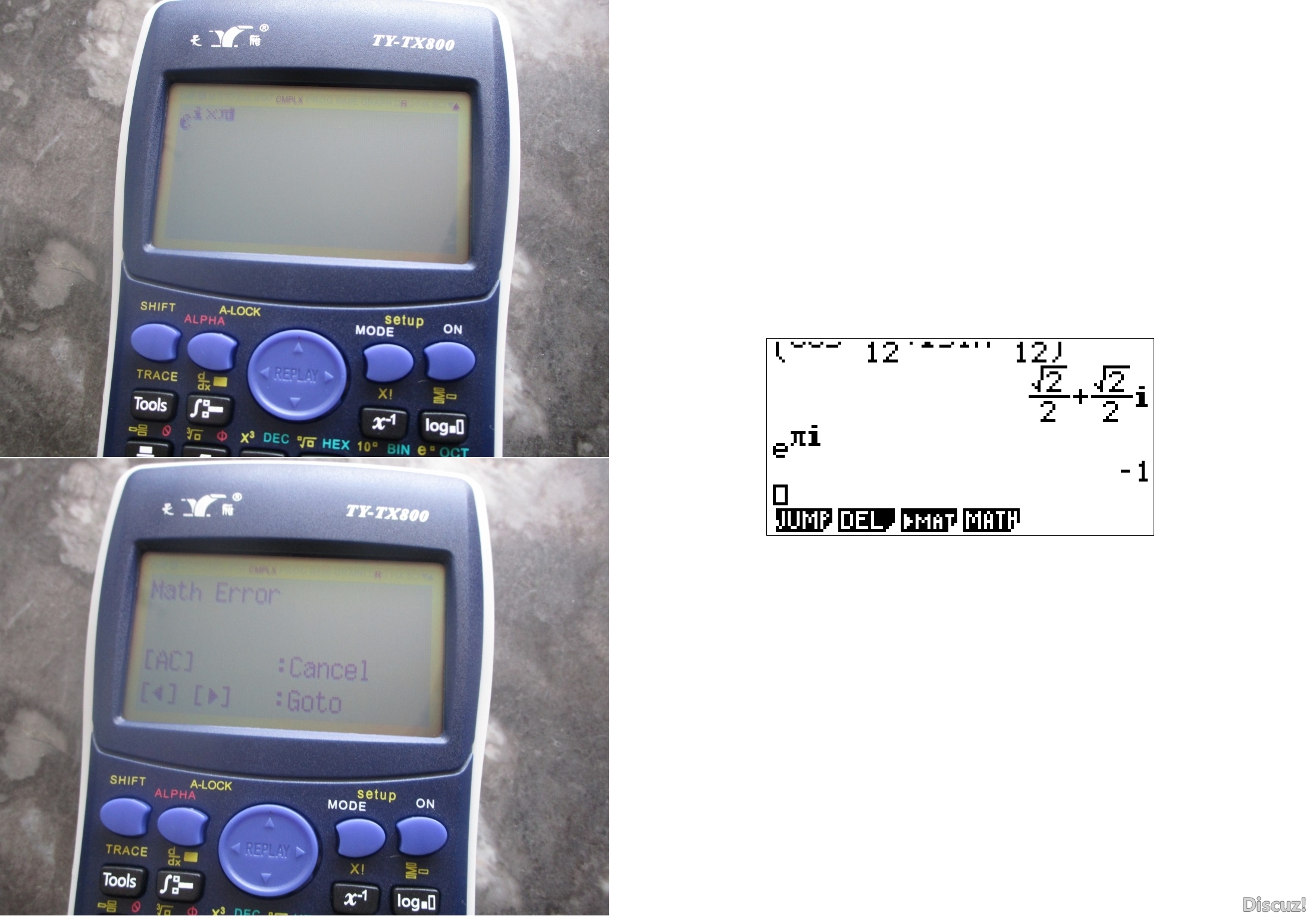

1. RUN/CPLX

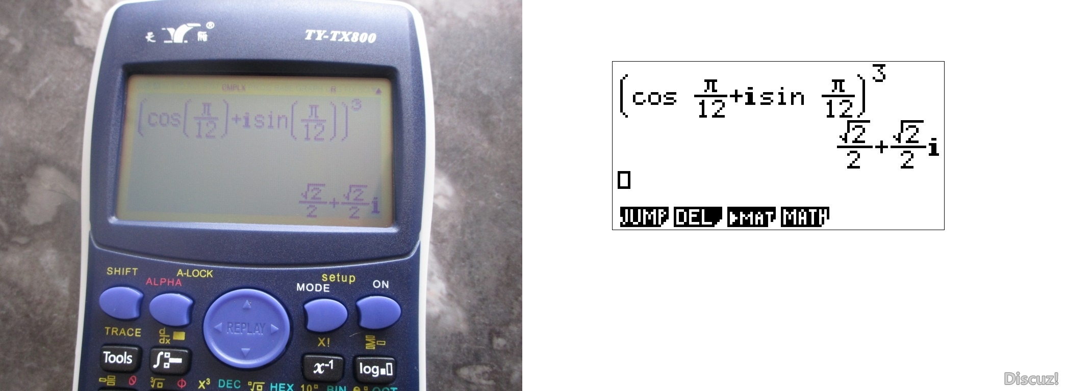

9860GII与TY-TX800都具有自然输入输出
复数也可以自然输入输出,但是TY-TX800不能计算复数指对数、平方根等

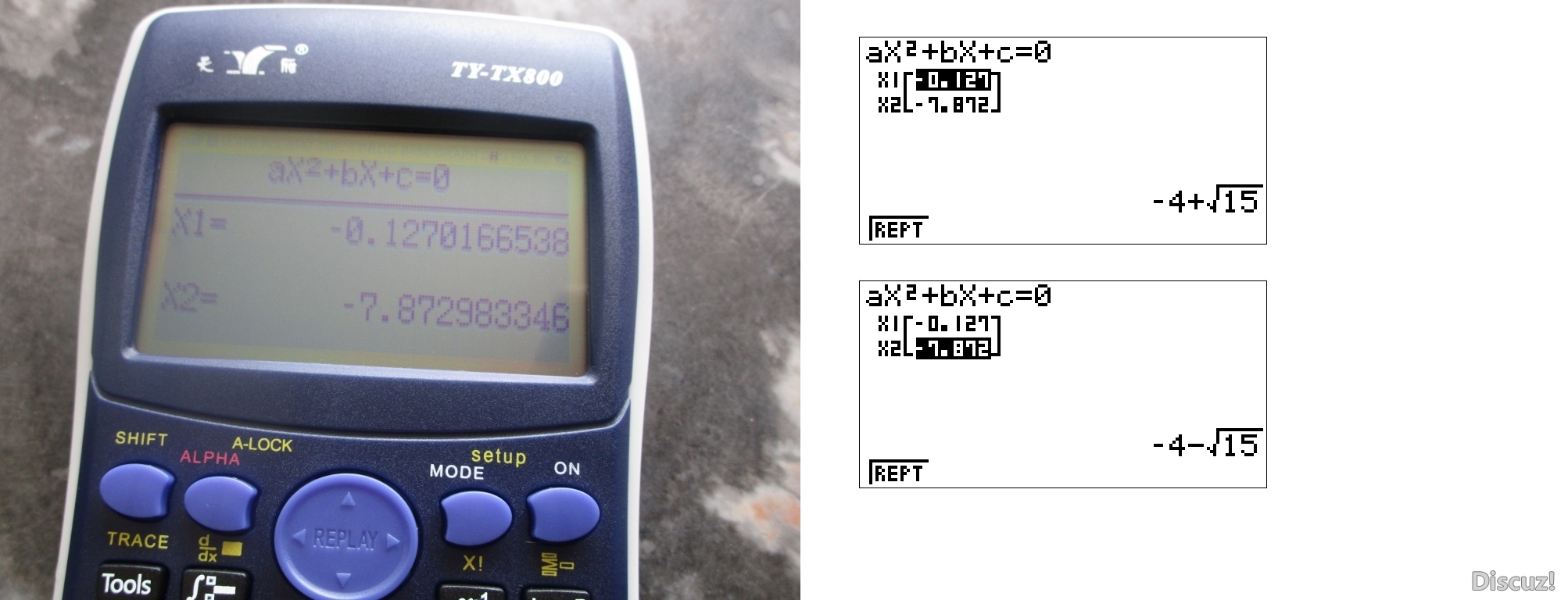

2. EQUA
TY-TX800只能解未知数个数为2~3的联立方程组或次数为2~3的多项式方程(9860可以解未知数个数为2~6的联立方程组或次数为2~6的多项式方程)。而且TY-TX800不能自然输出方程的解

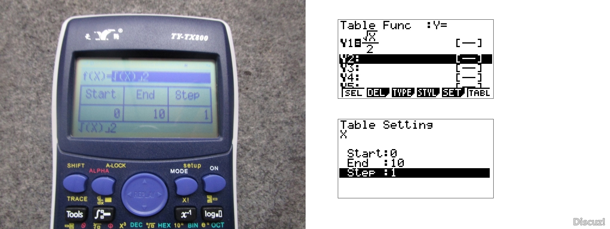

TY-TX800的函数表格不能显示导数值,9860GII可以

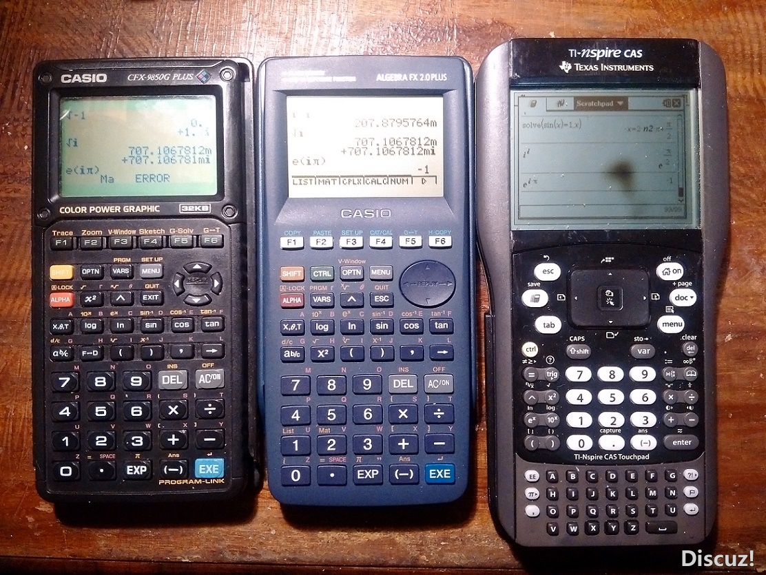

CASIO的一些古董机都可以计算复数指数,TY-TX800却不能计算(就像CFX-9850G PLUS一样) 4407a4ec08fa513d12e041da306d55fbb3fbd9f0.jpg
