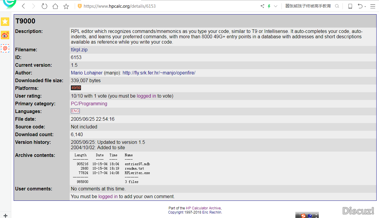

原文地址:https://www.hpcalc.org/details/6153

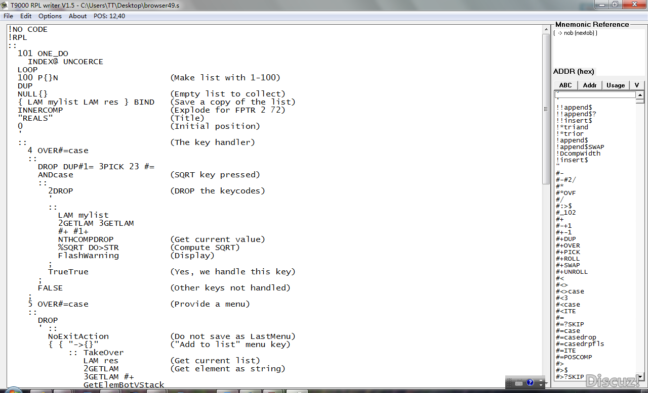

写入是T9风格编辑器,因为您键入程序识别单词
可能的助记符并显示有关已识别助记符的信息,
你得到一个声音(默认的哔哔声)通知
可以滚动到助记符列表,但您可以继续
如果您愿意,可以像普通编辑一样写作。
- 如果您对它感到烦恼,可以关闭选项菜单中的声音。

  T9 RPL编写器将允许您编写
  RPL代码比以往更容易,更快捷。
2。
  同时你有参考提醒
  键入时可用整个时间。
3。
  案例更正 - 因为RPL区分大小写
   - 如果你拼错了一些字,RPLwriter会修复外壳
4。
  键入时自动完成并选择单词识别
  在右侧列表中,只需按ENTER键。
  你可以开始你的单词,然后使用光标键进入列表
  选择你喜欢的助记符。
5。
  自动适应(“学习”)功能基于您如何使用助记符
  T9通过提供最常用的单词来改变识别单词的方式
  然后ABC排序。您仍然可以选择强制ABC,地址或V - V
  助记符长度 - 在某些情况下非常有用。
6。
  基于鼠标的输入 - 你可以简单地通过double将整个单词放入代码中
  点击右侧的列表,简单地将一个词换成另一个词
  将光标放在要替换的单词的内部(或末尾),然后双击
  列表中所需的单词。拖放功能
  (重新定位代码片段)
7。
  RPL Writer在行尾只有LF字符,所以文件是直接的
  可由计算器编译器使用。
例,
你想写:
DOBIND
有几种方法可以做到这一点 - 你熟悉编辑器
你可能会发现你最喜欢的方法。
1。
  你可以简单地写:DOBIND(整个单词,就像普通的文本编辑器一样)
2。
  如果你写“dObiNd”例如和pres输入套管将是
  固定为适当的格式。
3。
如果您写“dobi”并按Enter键,它将使用DOBIND自动完成
(固定套管和自动完成)
根据助记符的使用,写“do”并按回车可能就足够了
你会得到DOBIND。
4。
  写“d”,然后通过助记符滚动,并在你有时输入
  你选择的选择
5。
  使用鼠标滚动列表,然后双击要输入的单词
