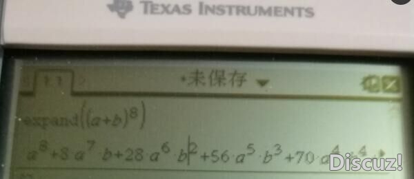

煮个栗子 展开以后 一行显示不全
我从最左边翻到右边 按右键要老半天 光标速度太慢
用Ctrl+7或者1也不好使 因为这样操作也只能让光标跳到最左或者最右
那么问题来了,假设有好几十个单项式的话 岂不是特不方便……考试得时候急得尿裤子
如果没办法解决的话,哪个英文好得朋友给山东德州仪器厂写封建议信啊,这个问题应该升级下操作系统很好解决呢

换 CAS Touchpad (大黑)吧,触控板操作方便一些。德仪多年前就已经抛弃 Clickpad 了,不会再有技术支持的。

TouchPad 机型可以通过触控板直接操作光标快速移动到最右边的小箭头处,点击一下就可以显示后面的内容。

80块钱买个clickpad换上不就完了?
要不复制下来,开个记事本贴进去慢慢看。

Nspire 带 CAS 黑白屏机型都不可以换键盘。
Nspire CAS with Clickpad 键盘与机身是一体的,无从更换。
Nspire CAS with Touchpad (俗称:大黑)键盘虽然可以取下来,但是没有其它适用款式键盘可换。
只有 Nspire 非 CAS 黑白屏机型可以换键盘,有三种按键布局的键盘可换:Clickpad、Touchpad、TI-84 Plus Keypad。

prime可以用手直接滑动,要快一些。好像目前的计算器都不能换行。

先看看自己的系统版本。TI-84 plus 2.55MP的时候都能显示到第二行
