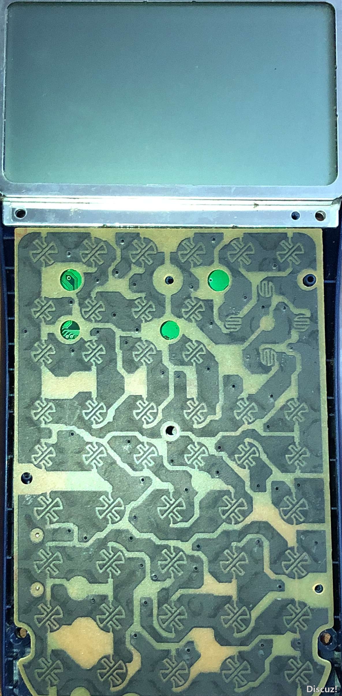

很有规律的5个按键,这计算器很少用,一直放电池在里面,闲置了半年都有了吧,但是电池没有漏液,该计算器买了6年了,不知道还能不能解决好这5个按键的故障呢?请高人指点下,谢谢!

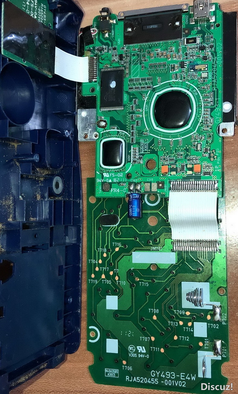

拆开如图:

一列的话……说不定是键盘扫描出了问题,可以拆开看看

拆开检查键盘线路

拆开如图,感觉没问题,看不懂哪里出现问题了呢

拆开如图,能看出哪里有问题吗?谢谢
发表于 2018-8-31 11:07:25 | 显示全部楼层
有排线虚焊的是不是,应该是排线或者电路有问题了
发表于 2018-8-31 11:10:55 | 显示全部楼层
T715那个点有氧化是不是?我看着那个点不太一样

我觉得那个点就算表面氧化也不影响,。。。

这是不可能肉眼看出来的,必须用万用表蜂鸣档测相关按键电路,每条线路都要测试一下通断,肯定有氧化或腐蚀导致的断点,肉眼是不可见的。

我有个ti89 一排按键坏了,用肉眼排查线路找到了一处腐蚀短线,飞线修复了。
你顺着这一排按键的线路找,可能会找到断线的地方。
