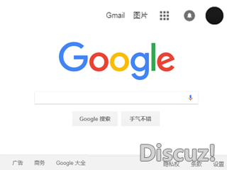

参照@Cursor 前辈的屏幕保护程序(https://www.cncalc.org/forum.php?mod=viewthread&tid=9679)制作的新版Google首页屏保:
请与nVid配套使用,Ndless 3.1用户请将该文件放入【我的文档/Ndless/startup下】来实现开机启动。
Google.ivf.tns (273.71 KB, 下载次数: 35)
