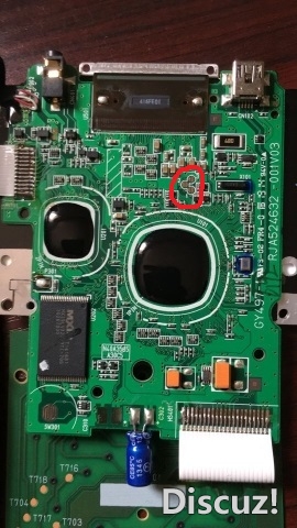

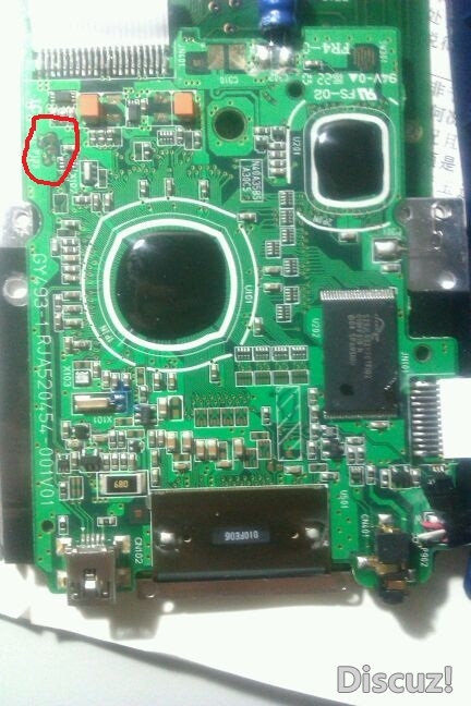

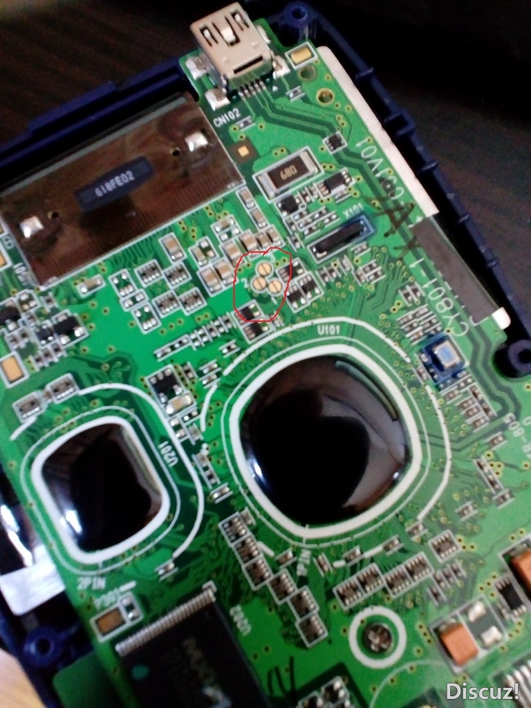

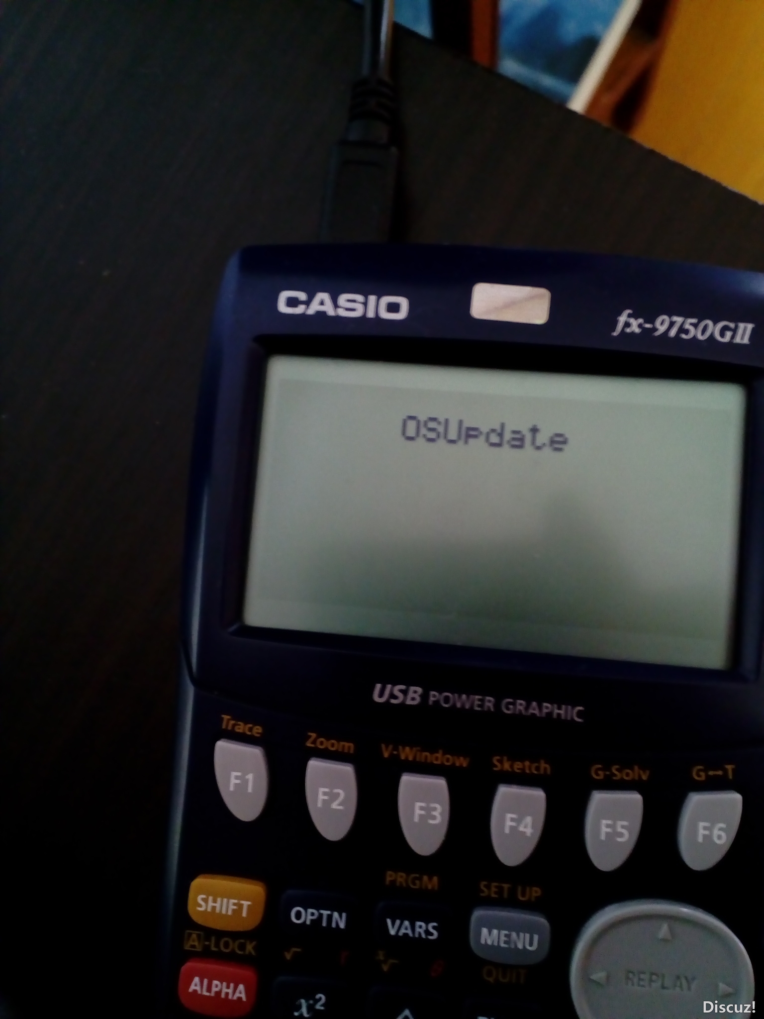

你拆机,看电路板上面有没有如图(我这是9750的图,9860应该差不多)红色圈中的金桥,有的话短接其中的一个(具体哪个我忘了),屏幕上面会出现os update,计算器进入系统升级模式,可以连接电脑进行刷机。不行的话先用2B铅笔把金桥涂上,再连接数据线(拆了后盖没法装电池),屏幕上回出现os error。   如果没有金桥的话自己找找其他的触点。以上办法不行的话就是彻底砖机了,得返修。再一个你9860刷什么机?

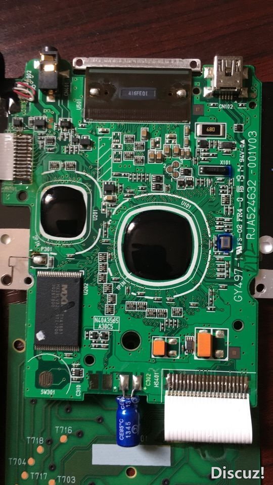

98的金桥应该在这里。

为什么我的9860板子和你发的一不样
1
1
2
2

213150odq21pz2qdglhwmi.jpg.thumb.jpg 不是在这里吗?
