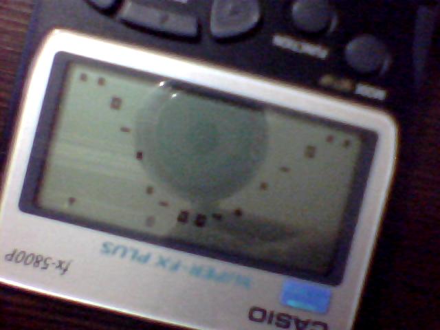

 楼主| 发表于 2010-1-10 16:29:37 | 显示全部楼层
由于5800P不是图形计算器,绘制的效果有点差
这是cos(x)在-π到π上的图像:
 楼主| 发表于 2010-1-10 16:50:15 | 显示全部楼层
2# ∫(Revolve)
就是在屏幕上点点而已,没有什么技术含量
从Lbl 1开始那一大堆if语句全是点点用的
