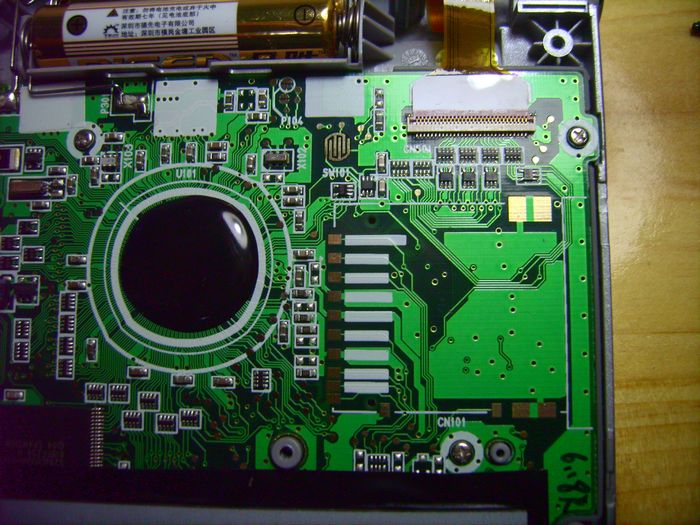

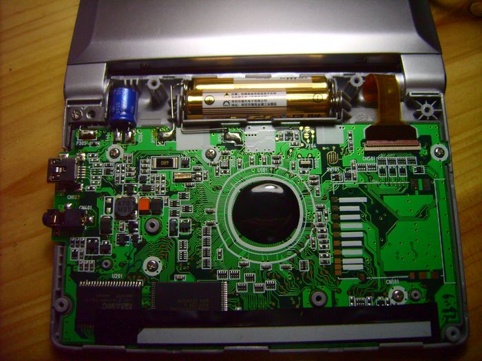

话不多说  看图

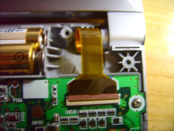

小巧的显示排线。。
小巧的显示排线。。
小巧的显示排线。。

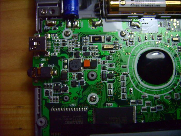

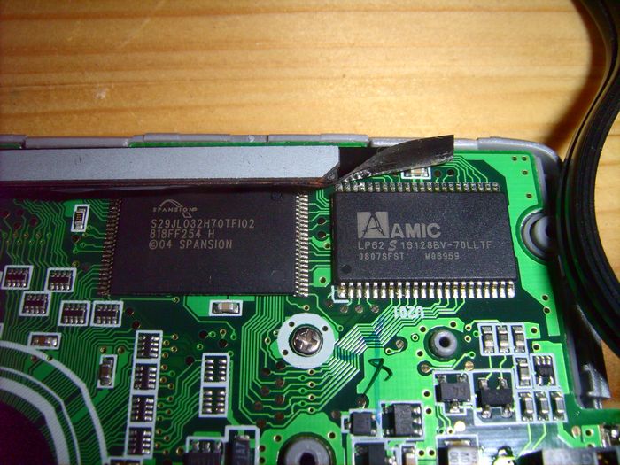

这两个芯片 分得出哪个是Flash么= =
这两个芯片 分得清哪个是Flash么= =

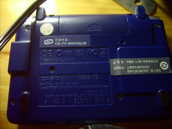

后盖
后盖

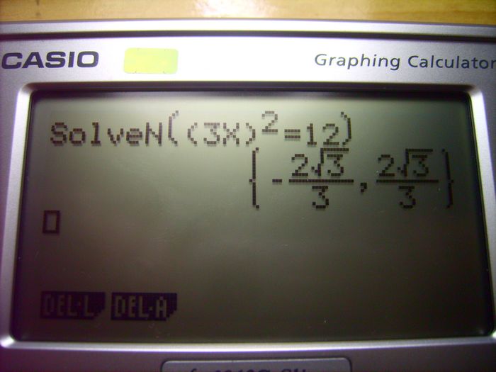

最后附上个自认为十分好用的解方程函数。。
其实闪存芯片应该是可以更换的
只要知道型号等。。
可以重新焊个大容量的上去
相关知识要召唤chsi解答。。

发表于 2009-12-29 22:46:34 | 显示全部楼层
可以找一个没用的U盘把闪存芯片焊下来,然后再换到slim上去。
很多MP3都可以用这种方法扩容。
发表于 2009-12-31 21:08:32 | 显示全部楼层
很多MP3都可以用这种方法扩容。
很多MP3都可以用这种方法扩容。
chsi 发表于 2009-12-29 22:46
没那么简单,slim是NOR FLAHS
U盘和MPX和闪存卡都是NAND FLASH(除非一些远古时代的产品),不能互换,即便都是NAND FLASH, MLC型和SLC型的NAND FLASH也是不能随便就互换的,就算MCU内的闪存控制器同时支持MLC和SLC,外围电路也需要改动
所以要换只能去找一些大容量的NOR FLASH,某些路由器里有,8~16MByte的,还有D版的GBA卡带里也有,容量也是8~32MByte,不过32MB的很多都是BGA封装,不可能换到slim上
参与人数 1专家 +1 收起 理由
chsi + 1
发表于 2010-1-1 01:00:59 | 显示全部楼层
S29JL032是FLASH,旁边一个是SRAM
FLASH是32Mbit(=4MByte),留给用户的是1.5MB,FW占2.5MB
