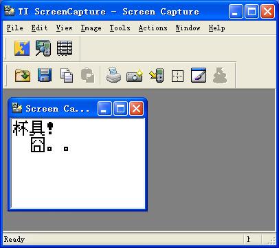

但是输出速度还是太慢。。。这些字将近十秒才全部打完

用这个来写电子书什么的就不要想了,但是做个菜单还可以

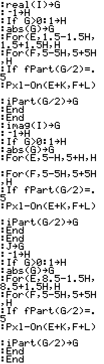

技术信息:
点阵字体截取宋体小五(11*11),建议两字间隔横12px竖12px,字体存取使用变量I、J,位置K、L,转换方式为直接以二进制转换点阵,结构为四行(K)+三行(K的虚数)+四行(L),对于数值,正代表从前往后,负代表从后往前。

发表于 2009-12-12 19:15:02 | 显示全部楼层
fPart
iPart
imag
这些是什么意思...?还有,图是不是不太全?
 楼主| 发表于 2009-12-12 19:59:36 | 显示全部楼层
对照着看吧。。
I的实数->G
|G|->G
如果G/2的小数部分为0.5
点E+K,F+L输出黑色
G/2取整->G
I的虚数->G
 楼主| 发表于 2009-12-12 20:01:07 | 显示全部楼层
图是全的。。
数据I,J,K,L这四个要用你自己的程序转入。I和J就是两个字符点阵数字,另两个是像素的坐标

对ti的编程不了解。。
不过,为什么要用/2来判断二进制位呢? 可不可以用"按位与"(AND, &)和"位移"(shl/shr, <<, >>)这种操作实现?
另外计算器的提不提供画点的函数? 如果提供的话就会很方便。 先启动绘图,然后画点,最后刷新屏幕。
不会进行这么大量的运算吧
发表于 2009-12-12 21:14:06 | 显示全部楼层
可是我还是不懂For是什么意思……
发表于 2009-12-12 21:39:39 | 显示全部楼层
还有,END是针对FOR还是IF?
发表于 2009-12-12 21:54:32 | 显示全部楼层
完全晕了。。不知道怎么取实数部分……也不知道J变量的来历……
 楼主| 发表于 2009-12-13 10:34:47 | 显示全部楼层
这个的结构比较像Pascal,End同时可以针对for和if,如果if后面没有then就可以省去end

对ti的编程不了解。。
不过,为什么要用/2来判断二进制位呢? 可不可以用"按位与"(AND, &)和"位移"(shl/shr, )这种操作实现?
另外计算器的提不提供画点的函数? 如果提供的话就会很方便。 先启动绘图,然后画点, ...
h4x 发表于 2009-12-12 20:29
这个似乎没有。画点似乎只有pxl-on/off,但是每次操作会自动刷新。
还有一个比较麻烦的是for循环本身,速度也是非常慢的
