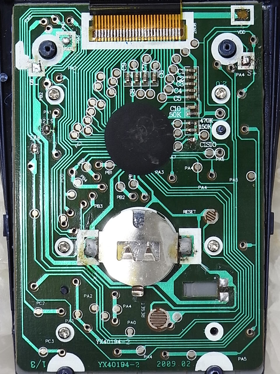

27# Boeing 617
中稍下方的两侧有卡扣,LZ小心些就可以打开了,顺便给个图

发表于 2010-2-27 14:16:19 | 显示全部楼层
我收过另一种013D版   板子比41L的更浅  41L那个板子可以断82es点,连500点升级到EQN   另一种不行  什么好玩的都没有····
