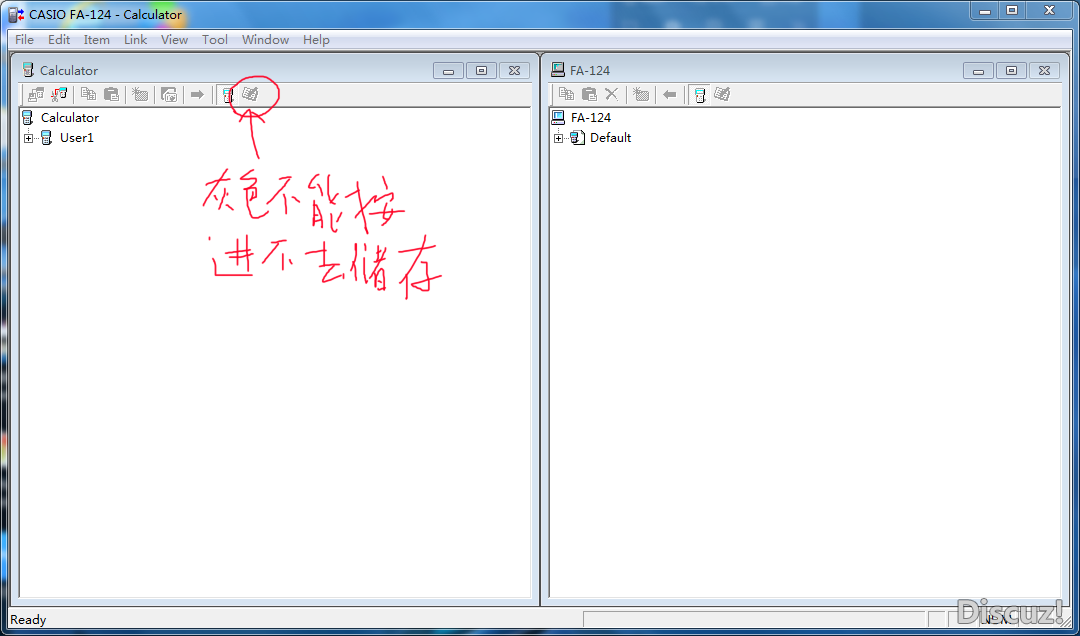

如图,求大神指点
storage按键不能按
storage按键不能按
我是新买的9750,萌新一个,在说明书中没找到这样的情况
求问怎样才能打开计算器的储存,存进去.dvt/.g1a这样的文件

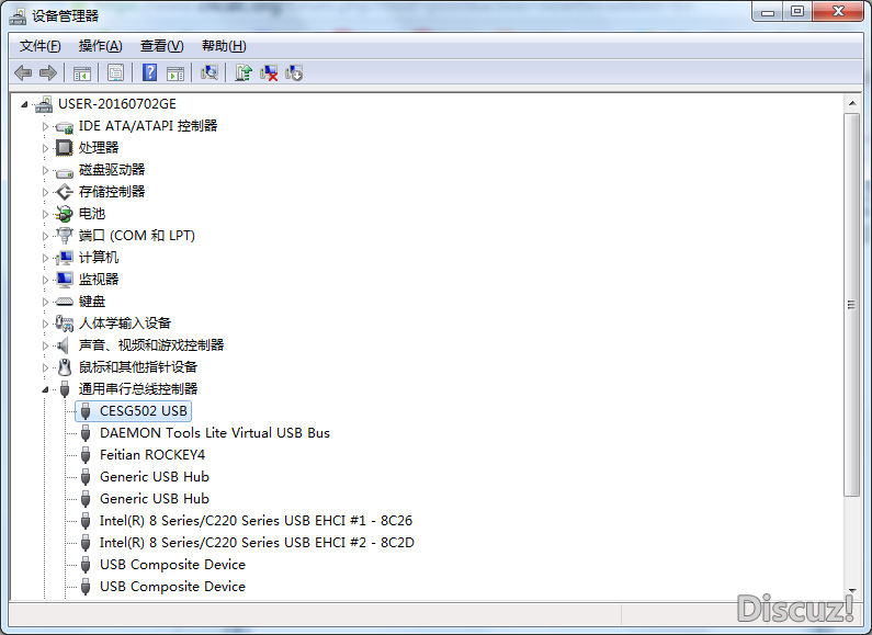

驱动是正常的
驱动是正常的
数据线是我随便找的一根T型接口数据线

9750GII的OS不支持闪存(Storage Memory),要刷到9860GII的OS之后才可以。
发表于 2018-5-12 22:12:45 | 显示全部楼层
楼上正解。去坛子上搜搜刷机的帖子吧。(刷机有风险,请小心谨慎)
