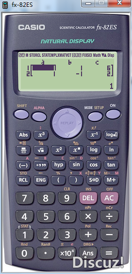

EQN
EQN
EQN
EQN

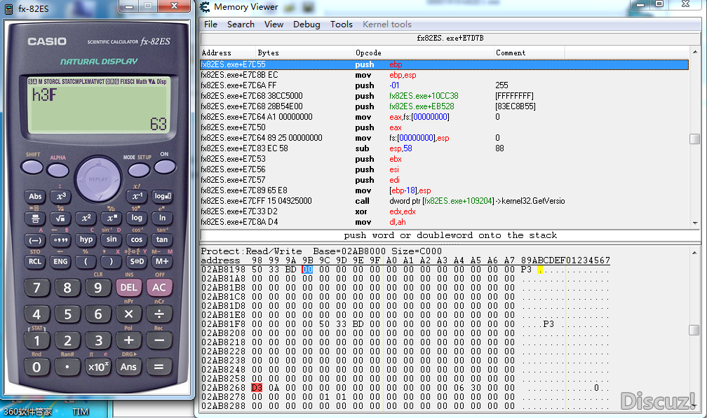

方法:在模拟器里输入96573,然后在CE里查找96573。往上翻,在十进制里找到C1,改成4501,然后按ON。

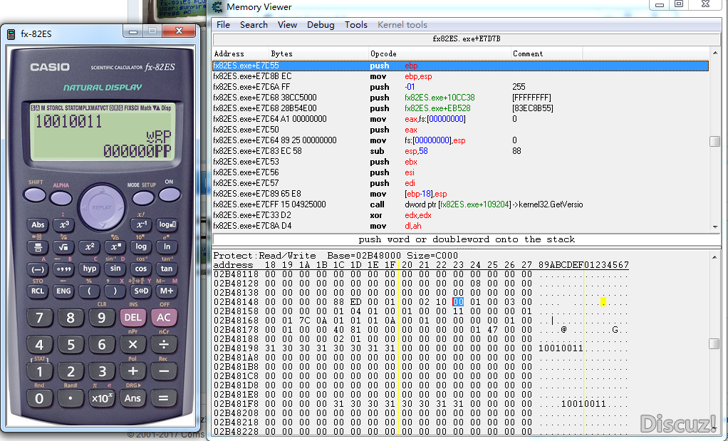

BASE-N:02 01(只能使用BIN)
 楼主| 发表于 2018-4-1 20:02:10 | 显示全部楼层
BASE-N
BASE-N
02 10

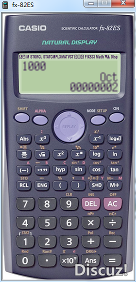

1000=2
1000=2
1000=2
02 06(主控制字符都是02)

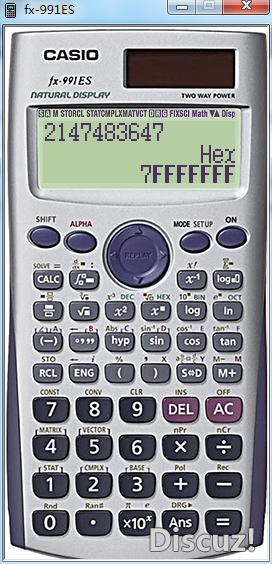

02 0A(HEX)
但是。。。

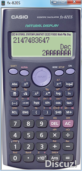

 楼主| 发表于 2018-4-1 20:45:19 | 显示全部楼层
02 0B得3BBBBBBB

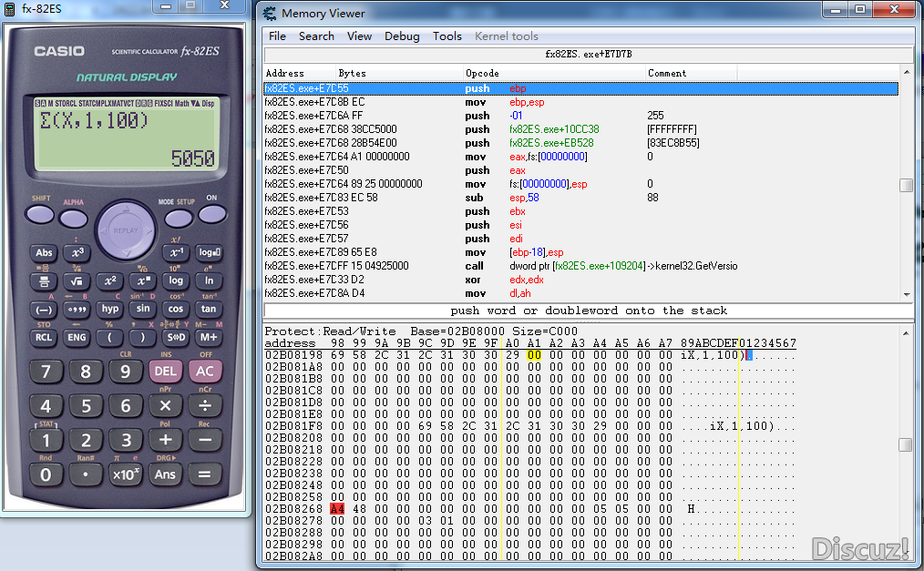

输入96573,在CE里查找96573,就到了输入区。用iX,1,100)覆盖96573,然后按=。

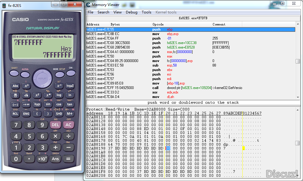

BASE-N模式里输入A~F:
按照这个表,在输入区的十进制数值里输入。
B8 A
B9B
BAC
BBD
BCE
BDF
效果:

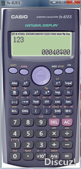

更改输入区来输入A~F
 楼主| 发表于 2018-4-4 12:43:39 | 显示全部楼层
按9,用37 BD BD BD BD BD BD BD覆盖模式控制区前面的39,按←会出现一个奇怪的字符:上面是9,下面是3.如果把9删掉,3会残留显存。
此时光标为横线,输入的数字为小字体,可以按Shift+Del将光标改成竖线"|"。
