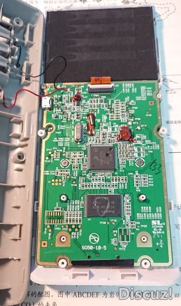

其他的看拆机图吧。结尾看如何使用内置80M内存。

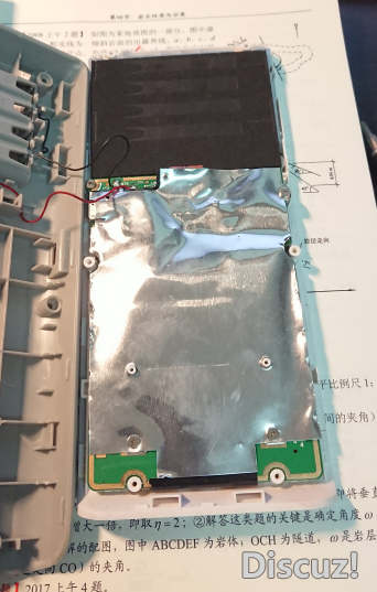

这是屏蔽?
这是屏蔽?

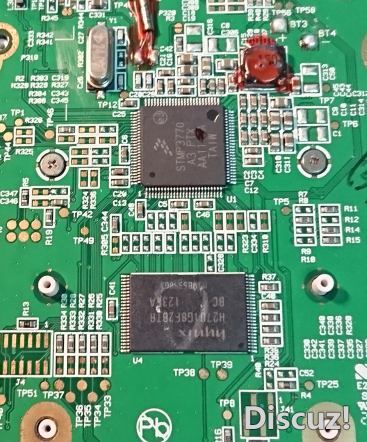

芯片特写
芯片特写

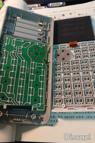

小圆片片会不会按坏
小圆片片会不会按坏

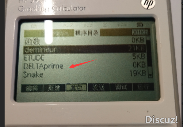

用内置存储:
1  安装软件HP_Connectivity_Kit_2013_11_11(上面下载)
2  关闭计算器
3  按住ON/C 开机键插入数据线连接电脑,听到叮咚一声放开开机键(此时屏幕不显示任何东西)

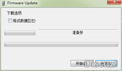

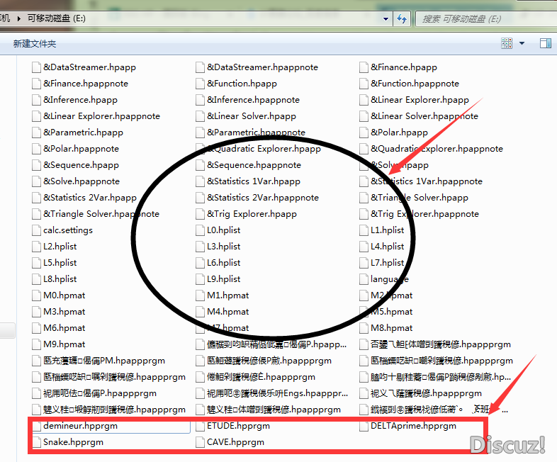

7  打开看看吧,把程序扔里就行了,可以扔到255kb满,这是机器里显示0kb了,总提示内存不足,而且运行速度巨慢。
8  没啥意义啊 唉~~~
(可以格式化相当于重置计算器了)
9  关闭firmware update 弹出优盘拔掉数据线

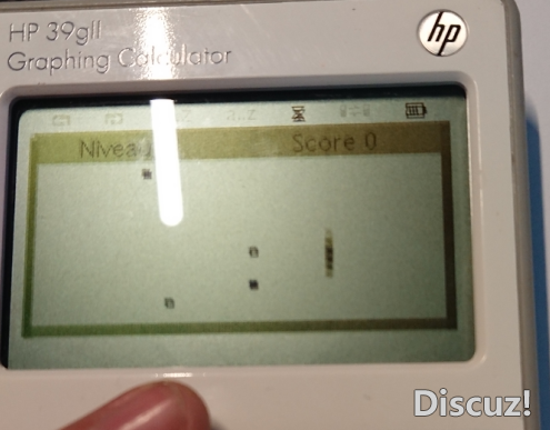

10  按开机键开机
看看程序吧 玩个贪吃蛇先
